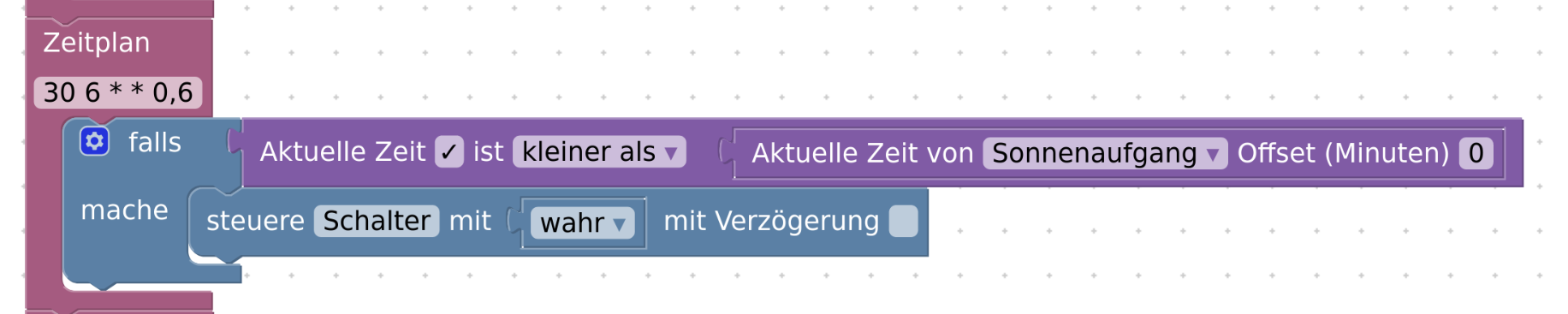

              Der Auszug aus dem Blockly sieht für das Einschalten vor Sonnenaufgang so aus:
              Könnte man hierzu auch die Offset Funktion nutzen?
              Gruß Kubunter
                Homoran Global Moderator Administrators @Kubunter last edited by Homoran
                @kubunter sagte in Mindesteinschaltdauer Astro:
                könnte man sogar!
                Dann legst du sozusagen den Sonnenaufgang virtuell etwas nach vorne.
                (mit negativem Wert)
                K 1 Reply Last reply Reply Quote 1
                  Kubunter @Homoran last edited by
                  könnte man sogar!
                  Perfekt, vielen Dank,
                  Dann versuche ich das jetzt mal.
