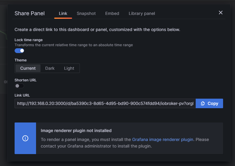

      ich hole mir von Grafana den Link, kopiere diese im Vis-Editor in das iFrame widget als Quelle.
      es wird nur das unlike icon angezeigt, im VIS sagt es mir meine IP hat die Verbindung abgelehnt.
      Da war doch mal was mit Ändern des Ports und Freigaben, könnte mir das jemand kurz sagen.
      Danke!
      weiters zeigt mir Grafana, dass mir das Plugin fehlt, ist es notwendig?

        keine Ports und Freigaben. die grafana.ini muss entsprechend passen
        @humidor sagte in Grafana im VIS anzeigen:
        emped und time range ausschalten
        dann installier es nach
