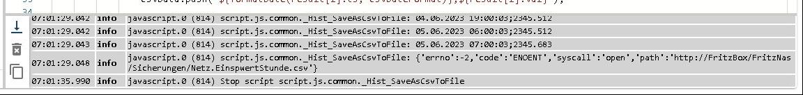

          anbei der Log-Auszug:
          Thomas Braun E 2 Replies Last reply Reply Quote 0
            Thomas Braun Most Active @esp last edited by Thomas Braun
            @esp
            Text bitte auch als Text (in CodeTags eingebettet) posten. Mit Screenshots kann man nicht arbeiten.

                javascript.0 (814) script.js.common._Hist_SaveAsCsvToFile: {'errno':-2,'code':'ENOENT','syscall':'open','path':'http://FritzBox/FritzNas/Sicherungen/Netz.EinspwertStunde.csv'}

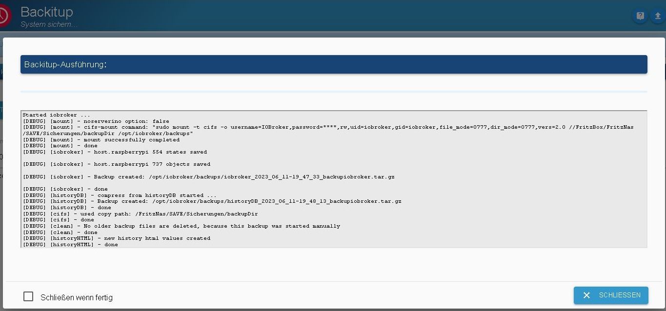

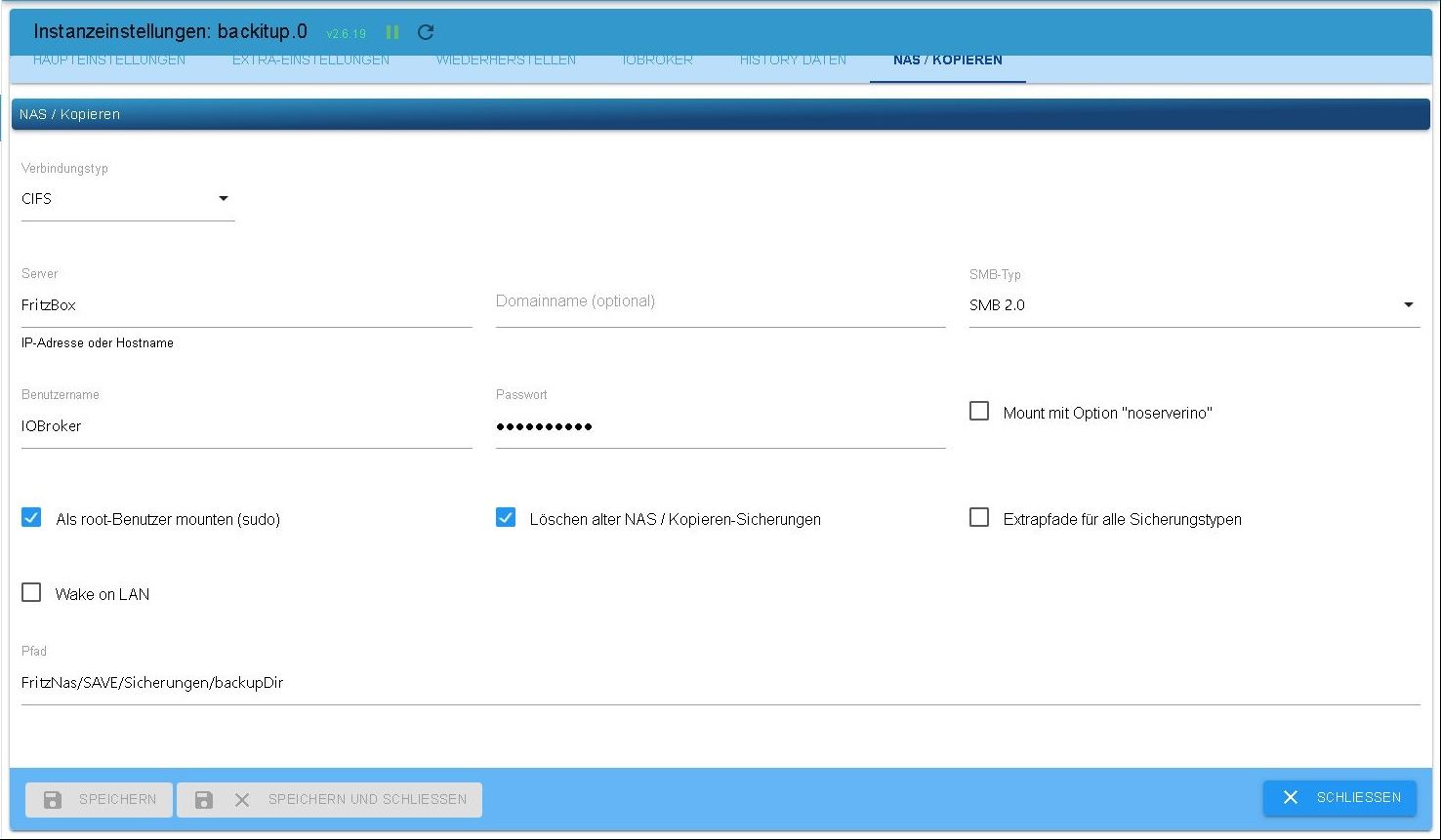

                            im 'BACKITUP' verwende ich folgende Einstellungen:
                            Verbindungstyp: 'CIFS'
                            Server: 'FritzBox'
                            Pfad: 'FritzNas/SAVE/Sicherungen/backupDir'
                            In der 'FritzBox' ist eingetragen
                            FRITZ!Box-Name: 'FritzBox'
                            Der Benutzer ist der, der auch im BACKITUP verwendet wird.
                            Was muss ich eintragen, um das Verzeichnis einzubinden?
                            Grüße aus Franken
                            Erwin

                                  @esp sagte in Historywerte auf FritzNas speichern:
                                  der Pfad im Backitup kann so schonmal nicht korrekt sein da dieser mit einem "/" beginnen muss.
                                  Ebenso glaub ich auch nicht dass "FritzNas" in dem Pfad steht weil FritzNas folgend aussieht und auch nicht geändert werden kann:
                                  "fritz.nas"
                                  also z.B.
                                  /fritz.nas/SAVE/Sicherung/backupDir
                                  und "SAVE" ist der Name Deines Laufwerks (Stick oder HDD) welchen Du dafür vergeben hast ??

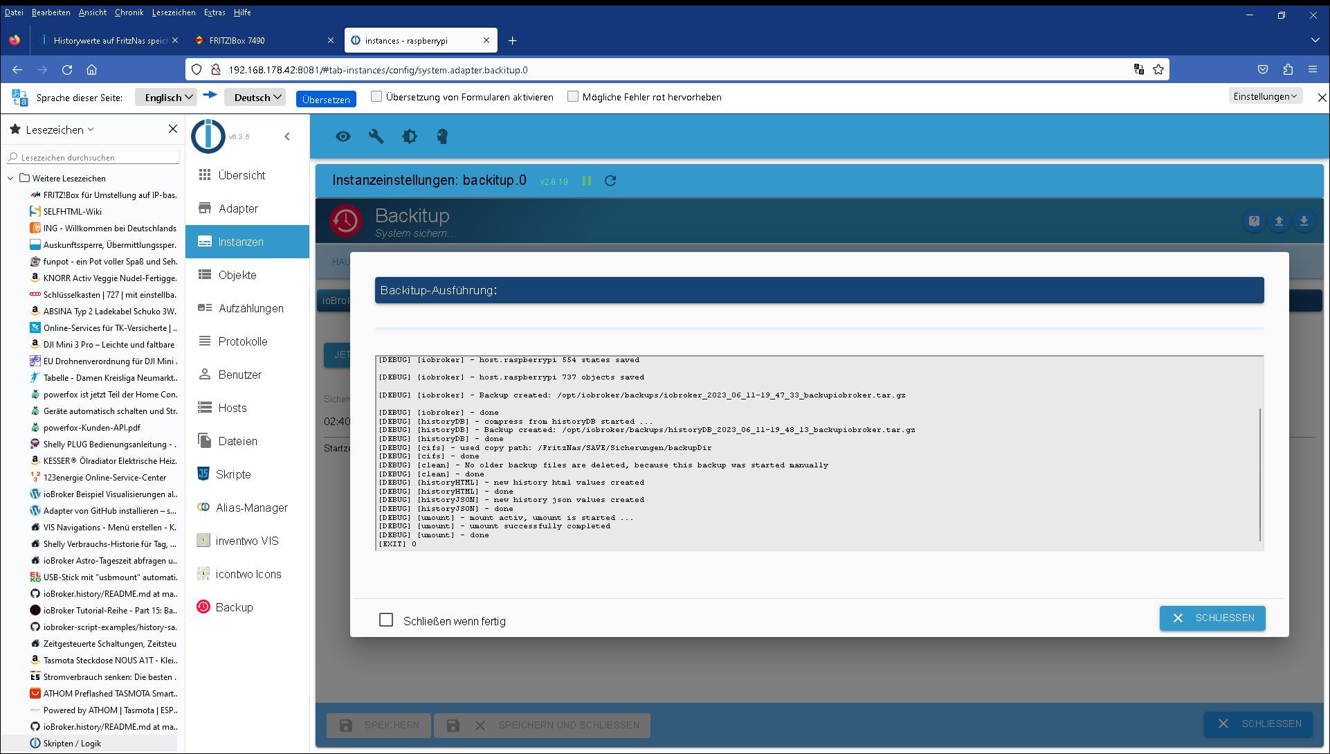

                                    Als 80-jähriger Raspi/IObroker-Neuling bin ich in vielen Dingen noch nicht in die Tiefen vorgedrungen. Mein EnergieManagementSystem habe ich schon gut hinbekommen und das Laden meines E-Auto sowie die Schaltung einiger Steckdosen incl, Visualisierung funktioniert prima.
                                    Zum Thema BACKITUP habe ich Screenshots gemacht (am PC bin ich halt besser drauf). So funktioniert es.
                                    capture_001_11062023_194713_f.jpg capture_002_11062023_194931.jpg capture_001_11062023_195125_f.jpg
                                    SAVE ist der USB-Speicher (SD-Karte) an der FritzBox, den am PC als Laufwerk mounte.
                                      @esp
                                      FritzNAS muss mit der Option 'noserverino' sowie smb v 3.1.1. gemountet werden. Jedenfalls aktuelle Versionen von FritzOS.
                                      Und bei Server setz mal die IP ein. Oder fritz.box
                                      Oder hast du den Namen der FritzBox geändert?
