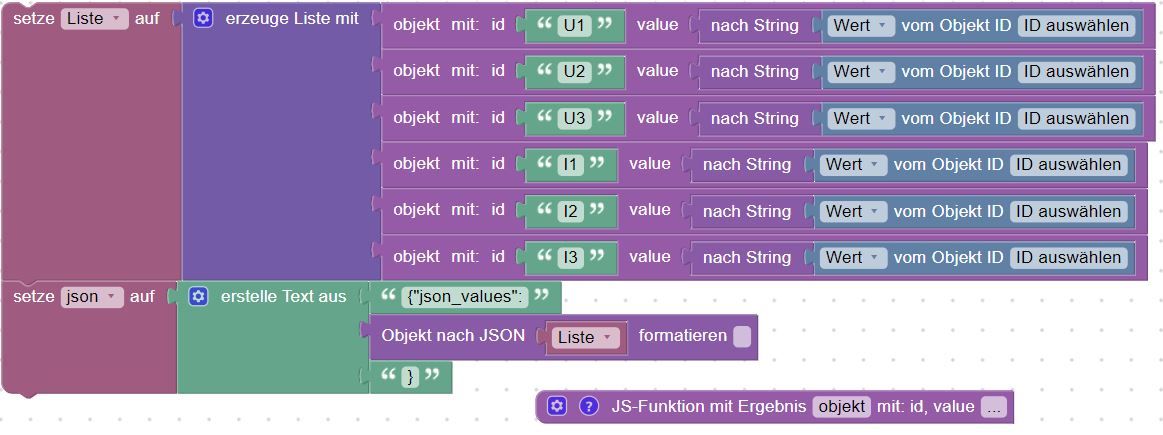

      Ich weiß wie der json string aussehen muss, den ein Voltoplus Smartmeter ausgibt. Leider weiß ich nicht, wie ich in blockly beginnen soll und wie ich mir dort den String aus den ausgelesenen Objekten wieder zusammenbaue.

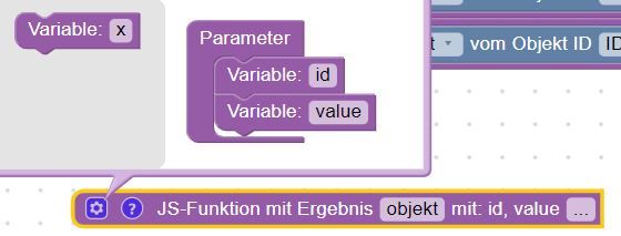

              Etwa so:
              Inhalt von objekt(id, value):
              return {
                  value: value

                ich kann das so zusammenstellen. Block mit "objekt mit: id..." kann ich als Baustein nicht finden. Die zu integrierenden Blöcke (grün, lila, blau) habe ich erstellt und auch die ID's zugewiesen.
                Ich vermute, dass es den so nicht gibt und man erst ein Objekt mit dem code "return {..." erstellen muss.
                das kriege ich aber nicht hin.

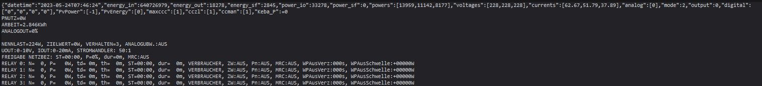

                Der String müsste wie in den obersten Zeilen aussehen:

                  @petersenla sagte: Block mit "objekt mit: id..." kann ich als Baustein nicht finden.
                  Das ist unter "Funktionen" der Block "JS-Funktion mit Ergebnis":
                  Durch anklicken der 3 Punkte rechts kommt man in den Editor, in dem man return ... eingeben kann.
