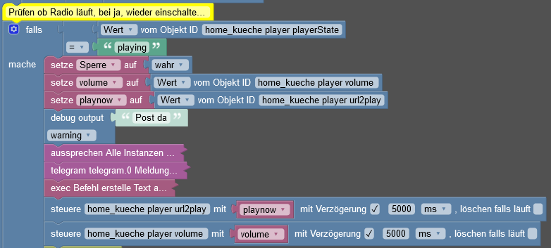

        Ich schreibe den Sender des laufenden Radios und die Lautstärke in Variablen und starte nach der Durchsage mit diesen Variablen das Radio neu.
        Die google player benötigen 5 Sekunden Zeitversatz, damit es funktioniert.

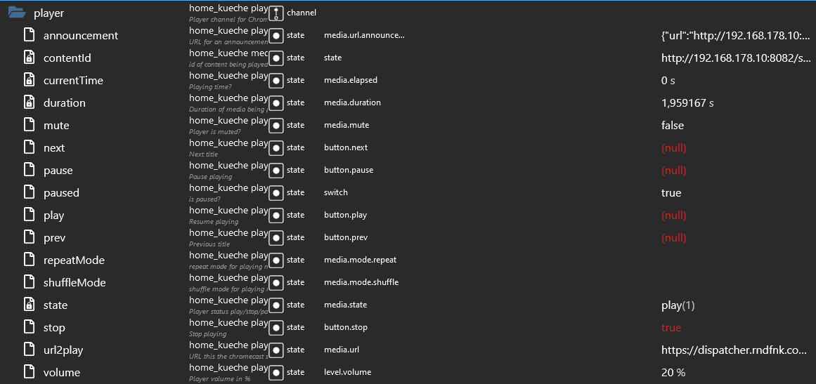

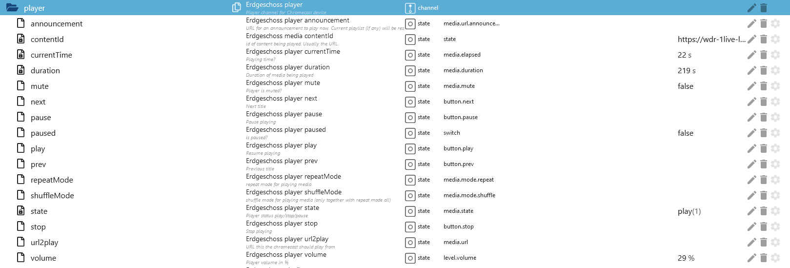

          @meister-mopper Mein Problem ist aber, dass ich Deine Datenobjekte teilweise gar nicht sehe oder leer sind, z.B. ist bei mir "url2play" leer, wenn ich z.B. einen Radio-Stream höre (den finde ich unter "contentId"). Und "playerState" habe ich gar nicht:
          Ich werde es mal mit meinen Datenobjekten versuchen.

                Der Start eines Senders funktioniert so (der url2play string ist ausreichend, die Senderauswahl ist mein feature):
                753
                270
