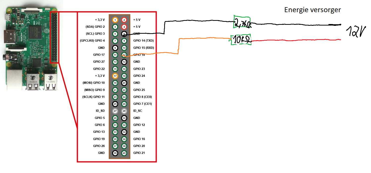

                          • zeverox
                            zeverox @paul53 last edited by
                            zeverox 1 Reply Last reply Reply Quote 0

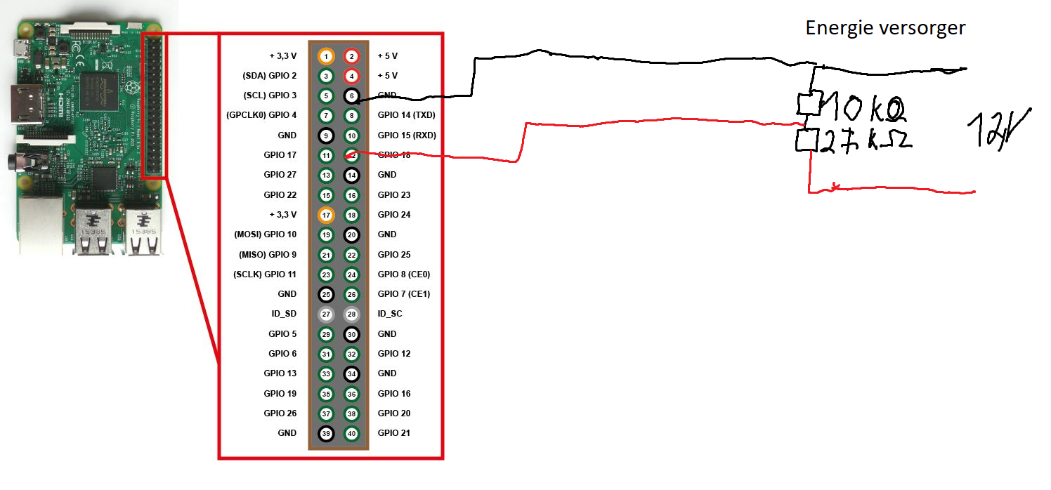

                            • zeverox
                              zeverox @zeverox last edited by
                              @zeverox
                              Hast du es so gemeint?
                                paul53 @zeverox last edited by
                                @zeverox sagte: Hast du es so gemeint?
                                Nein. Wenn Du nicht weist, was ein Spannungsteiler ist, solltest Du das nochmal überlegen:
                                @zeverox sagte in IOBroker als rundsteuerempfänger um die Power Wall zusteuern:
                                prüfung als elektriker.

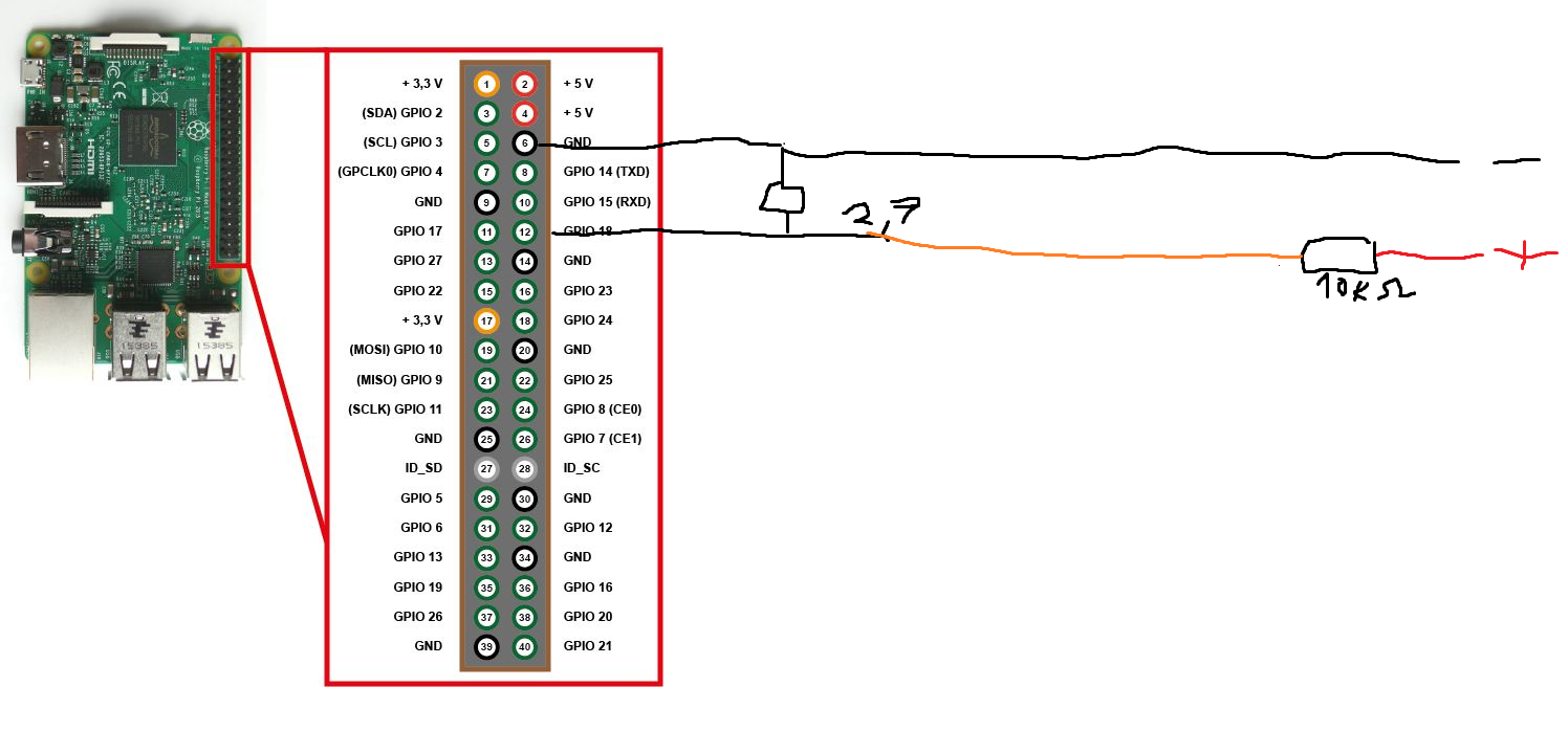

                                • zeverox
                                      @zeverox
                                      +12 V (Impuls) an 10 kOhm
                                      2,7 kOhm zwischen GPIO 18 und GND
                                      • zeverox
                                        ich kann dir leider nicht volgen was du meist das ist doch ein spanungs teiler wenn ich die schaltung so mache wie in deiner lezten nachricht dannn ist es kein spanungs teiler

                                            paul53 @TheBam last edited by
                                            @thebam sagte: glaube nicht das dein Netzbetreiber einen pi da zulässt
                                            Ich denke auch, dass der Netzbetreiber bei solch einer Bastellösung Probleme machen wird.
                                            Den Spannungsteiler habe ich hier beschrieben.
                                            zeverox 2 Replies Last reply Reply Quote 0
