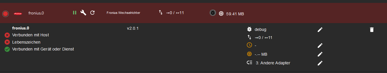

                                      Zur Erklärung:
                                      Für ein sauberes Protokoll habe ich zuerst das Log gelöscht und einen Restart des Adapters durchgeführt.
                                      Dann die Anlage runter gefahren und wieder gestartet.
                                      Am Ende ist der Adapter rot:
                                      D Homoran 2 Replies Last reply Reply Quote 0

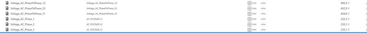

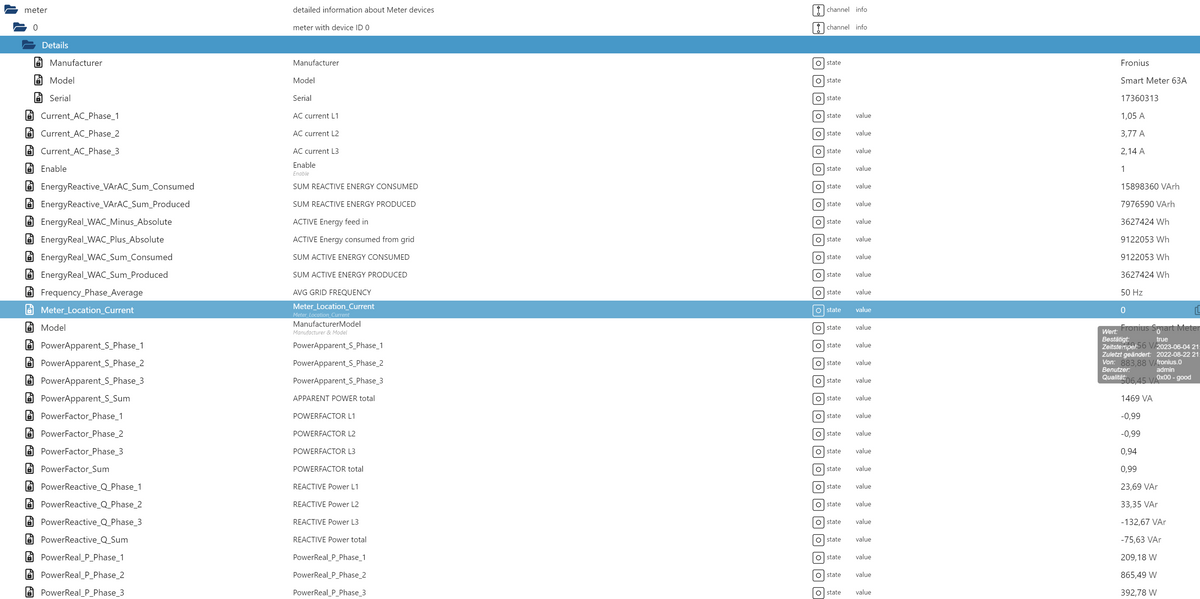

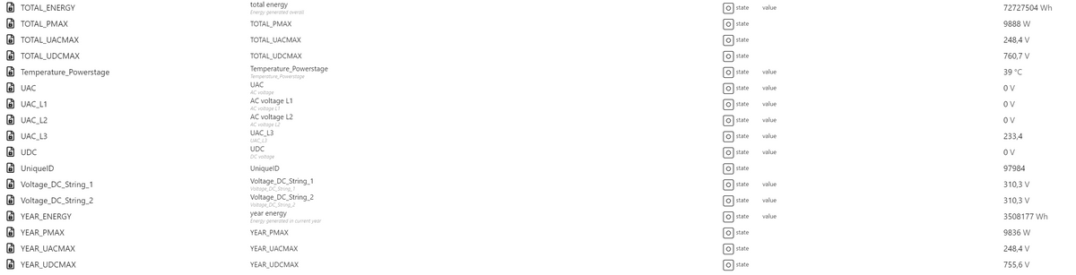

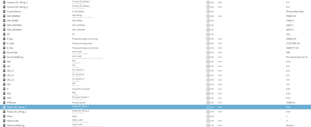

                                            Anbei die Gegenüberstellung der beiden Adapter in ioBroker.
                                            Darstellung mit einem Inverter und einem String.
                                            Beim 1.xx Adapter fällt auf, dass viele Punkte doppelt sind. Daher fällt der 2.xx etwas schlanker aus.
                                            Fronius.xlsx
