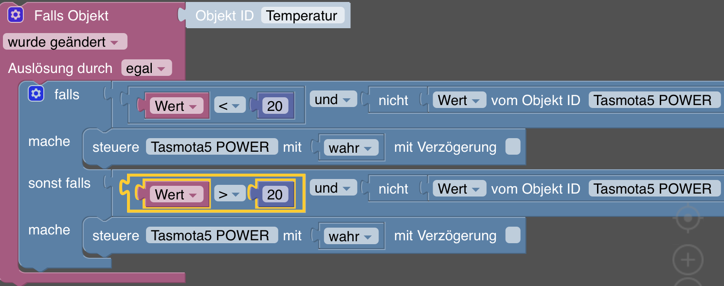

      Ich habe mich hier der Suche bedient und folgendes Blocky übernommen:
      62969386-1e74-418c-a007-a938ae81677b-image.png https://forum.iobroker.net/assets/uploads/files/493_blockly_2-punkt.jpg
      Die Objekt ID´s wurden korrekt zugeordnet. Leider funktioniert es nicht. Hat jemand vielleicht eine Lösung? Liegt es am Sensor, da er ja nur ins WLAN geht wenn Temperaturveränderung festgestellt wurde? Ich verzweifle hier ein wenig.
      Danke das ihr hier mal kurz drüber schaut.

              andygla @Homoran last edited by
                Homoran Global Moderator Administrators @andygla last edited by Homoran
                @andygla geht doch 😉

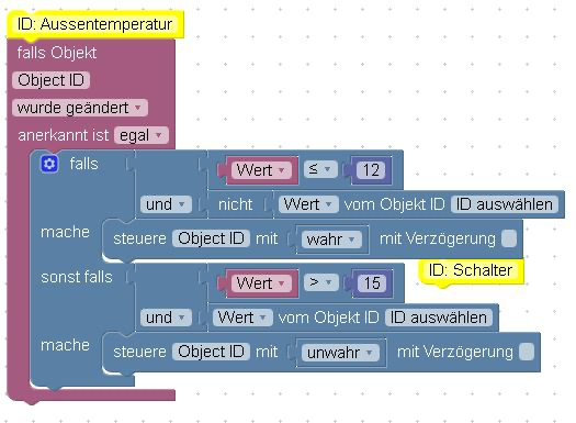

                hast du den Link zu dem Thread wo das Blockly her ist?
                ich kann da gerade etwas nicht nachvollziehen.
                Abgesehen davon steuerst du 2x wahr
                edit: das müsste es schon sein!
                  https://forum.iobroker.net/topic/15716/blockly-temperatur-schalten

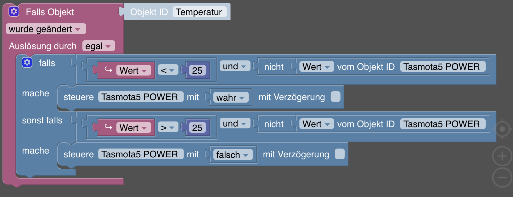

                    leider nicht hab wahr mit falsch getauscht und die Temperatur hoch gesetzt dann müsste die jetzt einschalten. Funktioniert leider nicht.
                    0a5f1e21-eca6-49cc-9345-ca9060cd406a-screenshot_10.png /Users/andyglaesner/Pictures/SnapNDrag Library.snapndraglibrary/1079979159-a8/screenshot_10.png

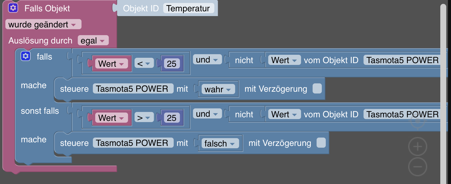

                                  @andygla dann bau dir ein paar debug blöcke ein und lasse dir z.b. den Wert rausgeben.
                                  wobei:
                                  wo hast du den WERT Baustein her?
                                    Aus variable erstellen
                                      @andygla sagte in Temperatur schalten mit Blockly und Shelly HT:
                                      dann kann es auch nicht klappen!
                                      der Baustein befindet sich unter Trigger und hat initial die "Beschriftung" Objekt ID.
                                      Im pulldown dann Wert auswählen.
                                      A 2 Replies Last reply Reply Quote 1
                                        Danke hab das geändert, dann warte ich mal bis die Temperatur nochmal um 1 grad fällt und hoffe die Schaltung geht auf ein.
                                        d7b784b9-bbe9-4e90-97ee-99021905a7bd-screenshot_11.png /Users/andyglaesner/Pictures/SnapNDrag Library.snapndraglibrary/10799b371d-a0/screenshot_11.png
                                          Läuft vielen Dank und sorry das mir alles aus der Nase gezogen werden musste. 😉
