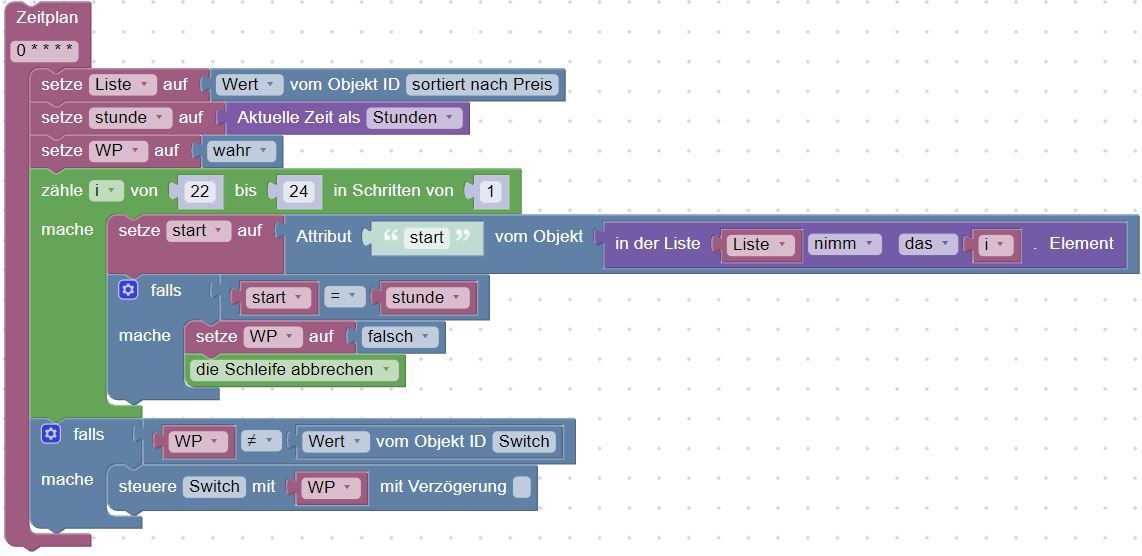

                paul53 @Fridolin01 last edited by paul53
                @fridolin01 sagte: Kann man einen array in einem Blockly verwenden?
                Ja.
                @fridolin01 sagte in Dynamische Stromtarife (tibber) sinnvoll nutzen:
                inwiefern ist dies nutzbar um Verbraucher XY abzustellen?
                Jede Stunde die aktuelle Stunde ermitteln und in einer Schleife über die letzten 3 Einträge im Array schauen, ob die aktuelle Stunde als Startzeit enthalten ist - wenn ja, dann WP ausschalten.
