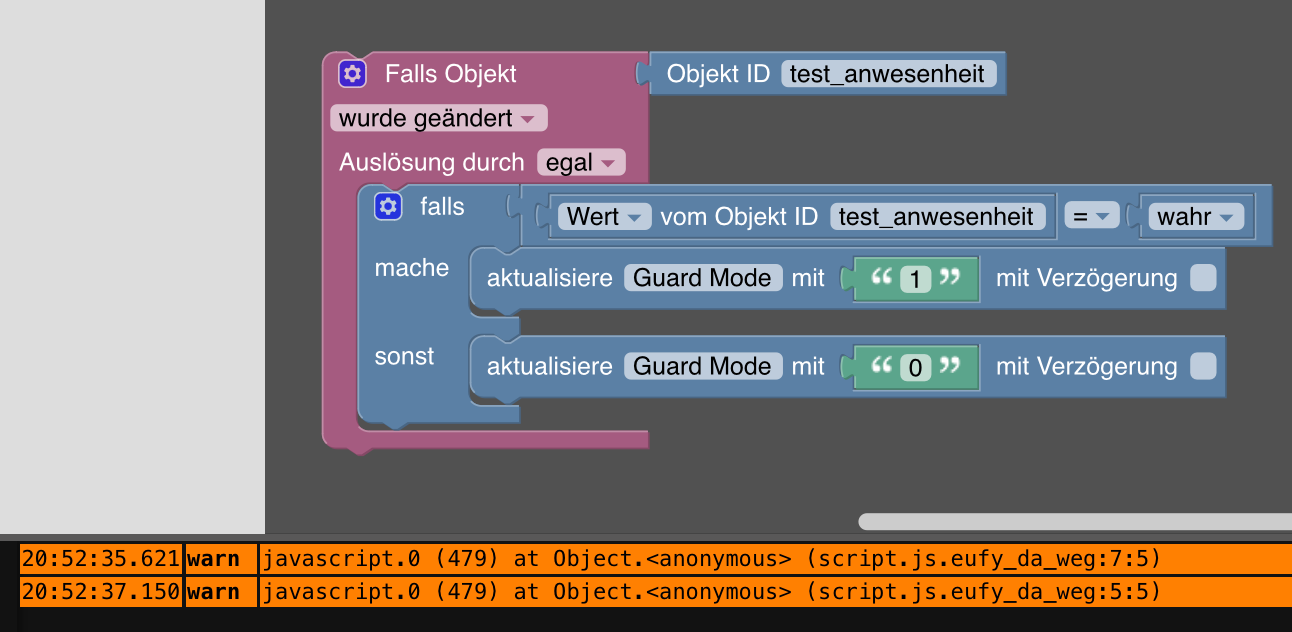

      ich finde einfach den Fehler nicht... etliches probiert, aber irgendwie bekomme ich den Fehler nicht weg:
      5.6.2023, 20:52:35.621	[warn ]: javascript.0 (479)     at Object.<anonymous> (script.js.eufy_da_weg:7:5)
      5.6.2023, 20:52:37.150	[warn ]: javascript.0 (479)     at Object.<anonymous> (script.js.eufy_da_weg:5:5)
      Das Skript schaltet korrekt, nur die Fehlermeldung kommt bei jedem schalten.
      Sebastian
      DJMarc75 Homoran 2 Replies Last reply Reply Quote 0
      • DJMarc75
        DJMarc75 @Sebastian 0 last edited by
        @sebastian-0 sagte in Fehler in Skript:
        Das LOG zeigen bitte, aber ich glaub Du solltest den Matheblock anstelle der Textblöcke verwenden.
        Sebastian 0 1 Reply Last reply Reply Quote 1
          Homoran Global Moderator Administrators @Sebastian 0 last edited by
          @sebastian-0 was steht denn im richtigen log noch zeitlich davor?
          und was steht an den angemeckerten Stellen im Code?
          • Sebastian 0
            Sebastian 0 @DJMarc75 last edited by
            @djmarc75
            Danke! Matheblock hat geholfen. Fehlermeldung ist weg. merci!

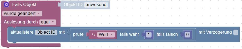

                paul53 @Sebastian 0 last edited by paul53
                @sebastian-0 sagte: Matheblock hat geholfen.
                Einfacher und Ressourcen schonender:

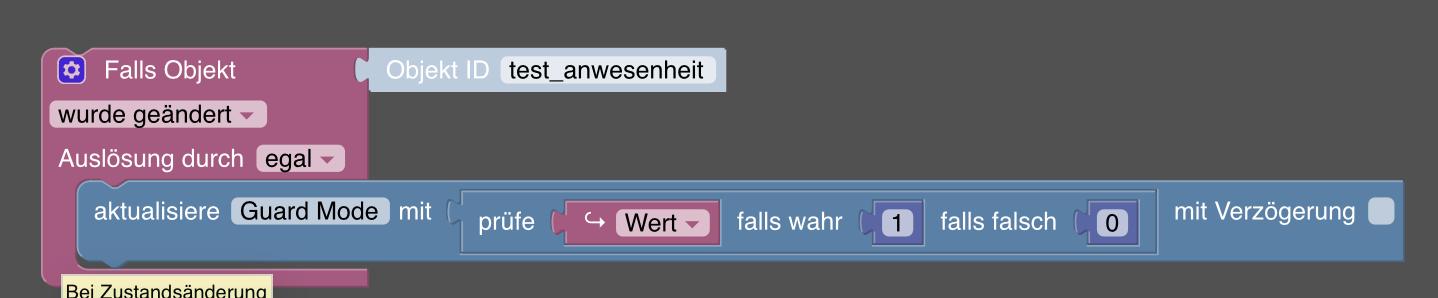

                    @sebastian-0 sagte: aber schaltet nicht wirklich um.
                    Dann verwende den Block "steuere" anstelle von "aktualisiere".
                    • Sebastian 0
                      Sebastian 0 @paul53 last edited by
                      @paul53 @paul53 so funktioniert es! Danke!
