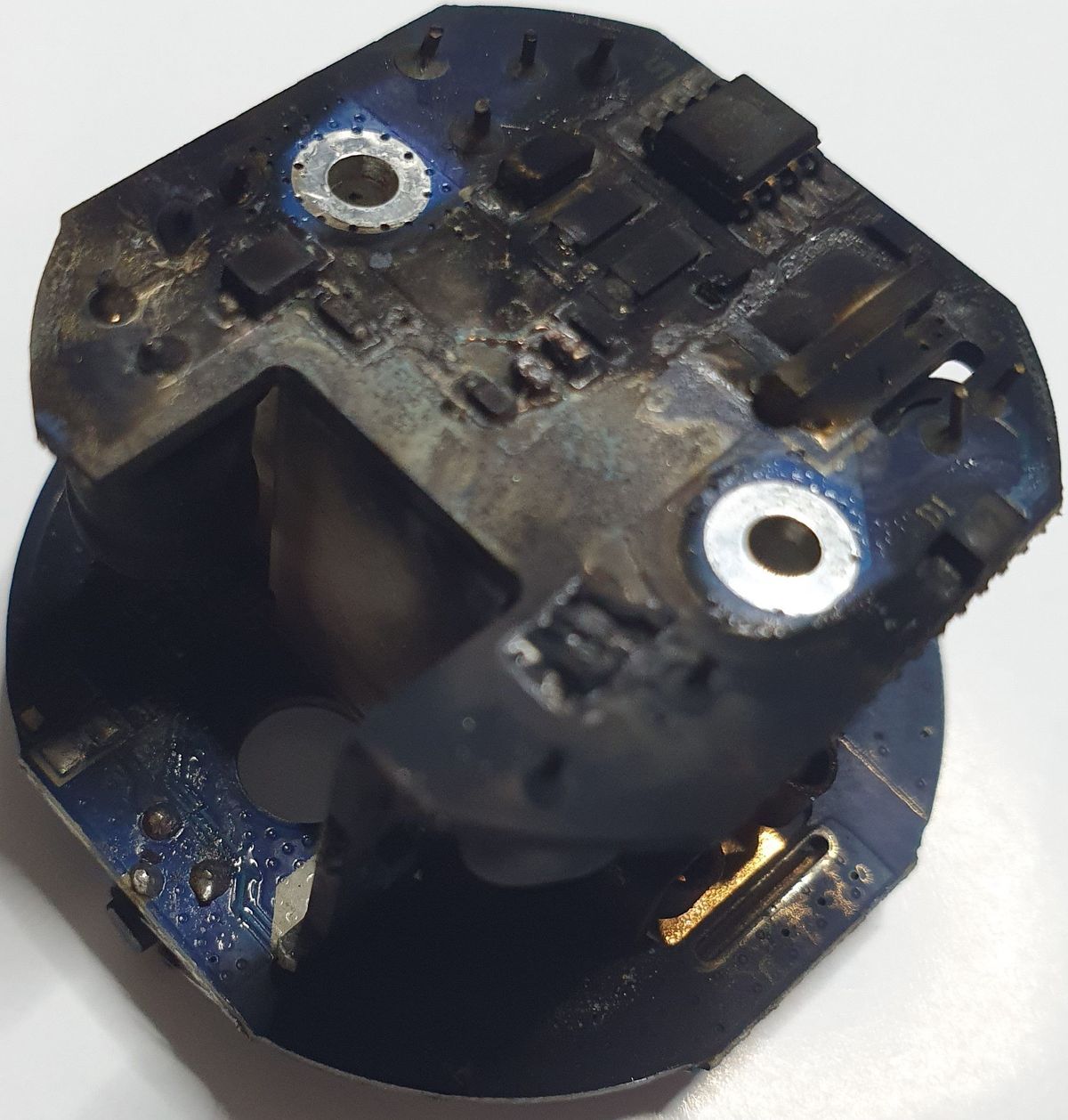

            @mws Habe auch ähnliche für Messzwecke im Einsatz. Gosund SP111.
            Einen Dauertest mit 14A habe ich nach kurzer Zeit abgebrochen. Aber bis 10A machen die Gosund keine Probleme. Das Innenleben sieht auch nicht so aus als wäre es für eine hohe Dauerbelastung gebaut.
            Nicht wundern, wenn es innen nach einem Gewitter in der Nähe schon einmal so aussieht.

              Oha, genau das sind/waren meine Bedenken. Ich möchte auf jeden Fall vermeiden, dass durch so einen Zwischenstecker im Dauerbetrieb ein Feuer entsteht, auch wenn es jetzt wahrscheinlich etwas übertrieben ist. Ich gehe einmal davon aus, dass die Homematic Geräte, alleine schon aufgrund ihres Preises, hochwertiger verarbeitet und „belastbarer“ sind?
