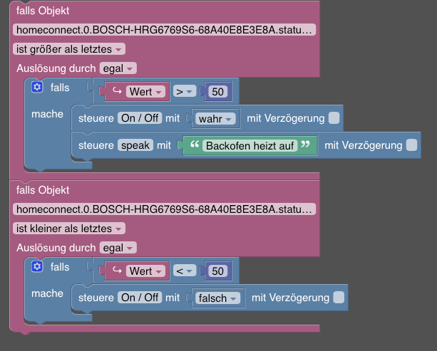

      hallo, ich bin absoluter Anfänger , ich habe ein kleines Skript erstellt, das beim starten des BOSCH Backofen eine Sprachausgabe über Alexa ansteuert. Soweit funktioniert das auch, allerdings wiederholt Alexa die Ansage immer wieder. Ich möchte eine einmalige Ansage "Backofen heizt auf"
      währe schön wenn ich hier etwas Hilfe finde.

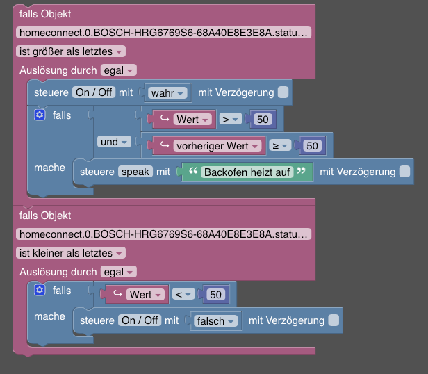

          paul53 @tmischek last edited by
          @tmischek sagte: wiederholt Alexa die Ansage immer wieder.
          Versuche es mal so:
            tmischek @paul53 last edited by
            vielen dank, würde das nicht bedeuten , das wenn der herd abkühlt von zb 100c auf 50c wieder die ansage "Backofen heizt auf" erfolgt ?
              Thomas Braun Most Active @tmischek last edited by
              @tmischek
              Nein, denn dann war der vorherige Wert nicht kleiner als 50.
                tmischek @Thomas Braun last edited by
                @thomas-braun
                funktioniert nicht ; Alexa plappert immer wieder in einer schleife "Backofen heizt auf"Bildschirmfoto 2023-06-06 um 22.52.49.png
                  @tmischek
                  Der vorherige Wert muss kleiner/gleich 50 sein.
                    @tmischek
                    Und was steuerst du da bei jeder Temperaturerhöhung on/Off auf true? Das würde ich nur einmal beim Durchgang von 50 steuern, denke ich.
                    • DJMarc75
                      DJMarc75 @tmischek last edited by
                      @tmischek sagte in Alexa Sprachausgabe:
                      funktioniert nicht
                      wie @Thomas-Braun geschrieben hat ... muss kleiner/gleich 50 sein und nochmals die Frage:
                      @djmarc75 sagte in Alexa Sprachausgabe:
                      Gibt es da nicht einen Datenpunkt welcher Dir anzeigt ob der Ofen an oder aus ist ?
                          @thomas-braun vielen Dank , das hat direkt auf Anhieb funktioniert.
