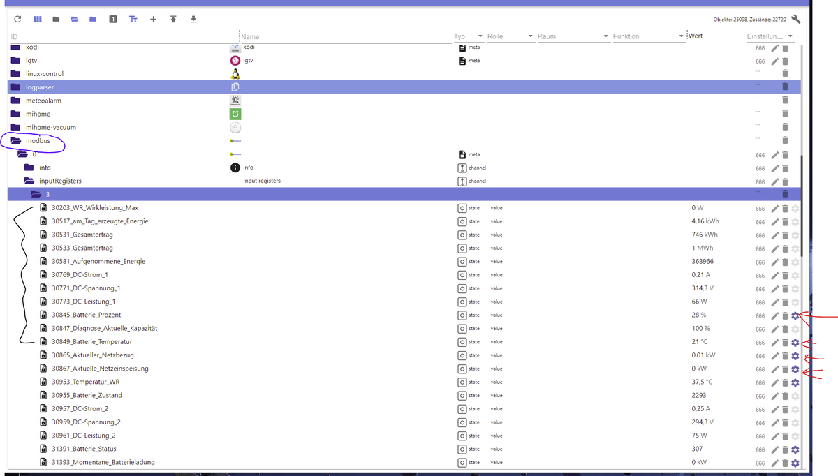

        ich versuche mal kurz anhand von modbus
        also..
        der blaue kringel rechts ist der adapter der mir die datenpunkte/objekte (schwarzes strich rechts) zur verfügung stellt.. diese werden automatisch archiviert (links rote striche) .. ok..nicht sql aber influxdb
        die ich dann per grafanaoder float oder oder visualisieren kann oder per javascript aus der db rausziehen kann..du kannst auch von aussen auf die DB zugreifen.. warum auch nicht..
        die Archivierung im klassischen DWH ist hier nicht gegeben.. ausser du schaufelst warum auch immer die Daten von einer DB in eine andere..
