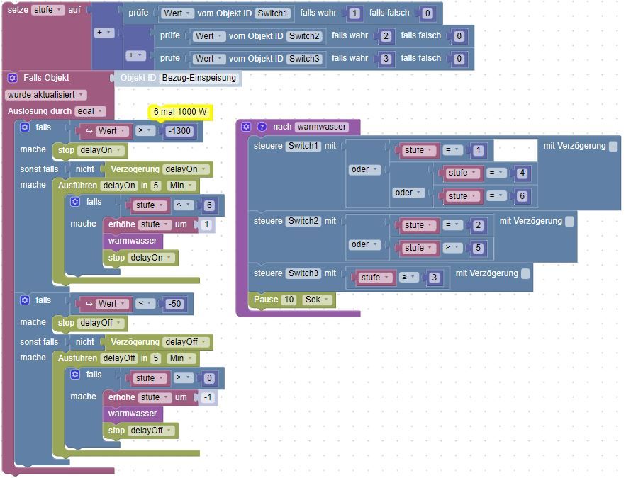

          paul53 @FloX last edited by paul53
          @flox sagte: 1-6 kW regelbar und hat 3 Aktoren
          Also 6 Stufen. Damit nicht jede kleine Wolke bzw. jede kleine Wolkenlücke die Stufe erhöht bzw. verringert, sollte eine Verzögerung vorgesehen werden.
          Vorschlag mit einer Hysterese von 1250 W:

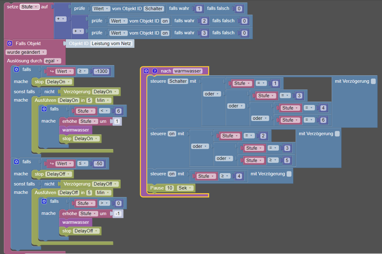

                      @flox sagte: nicht alles verstanden, v.a. die Timer.
                      Beispiel "hochschalten":
                      • oberer "stop" sorgt dafür, dass der Wert 5 Minuten lang < -1300 sein muss, damit hoch geschaltet wird
                      • Sperre "nicht Verzögerung" verhindert, dass mehrere Timer gestartet werden, die sich dann nicht mehr stoppen lassen
                      • unterer "stop" gibt die Sperre für den Fall frei, dass sich der Überschuss innerhalb der 5 Minuten so stark erhöht hat, dass der obere "stop" nicht mehr ausgeführt wird
                      • die Pause sorgt dafür, dass der Messwert auf die Laständerung beim Schalten reagieren konnte

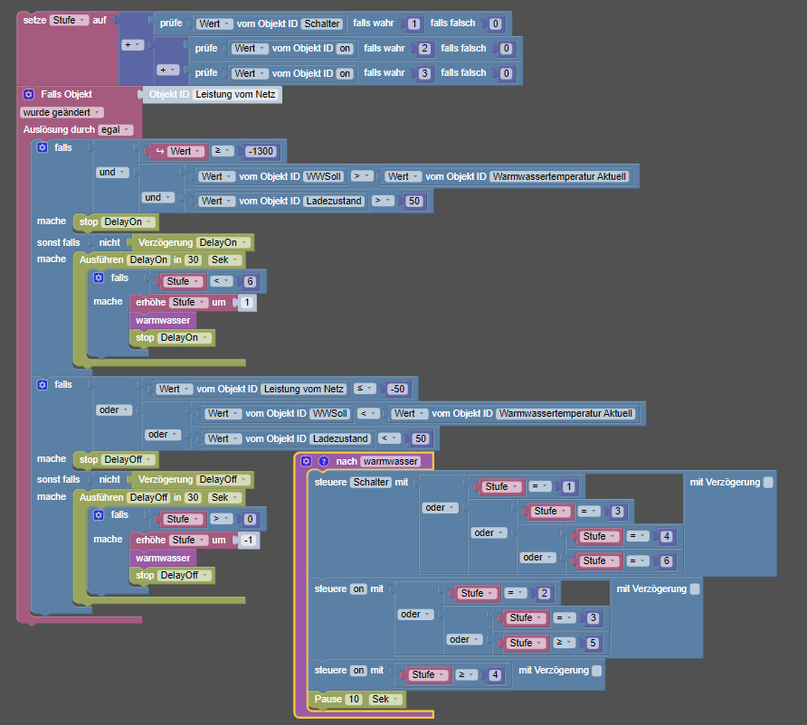

                        Hallo Paul, danke für die Erklärungen. Soweit ich das gestern abends noch testen konte, funktioniert das Skript! Ich hatte jetzt noch die Idee, weitere Faktoren zu berücksichtigen.
                        1. Sollen die Heizstäbe nur an sein, wenn die Batterie zu min. 50% geladen ist (Datenpunkt Ladezustand)
                        2. und wenn die Solltemperatur Warmwasser (eigener Datenpunkt) größer ist als die Isttemperatur (Objekt aus Heizungs-Adapter).
                          Das habe ich versucht einzubauen (Screenshot) funktioniert aber nicht. Die Heizstäbe gehen an, obwohl die Solltemp 10 °C ist und die Isttemperatur 59°C
                          Vielleicht könntest Du nochmal draufschauen?

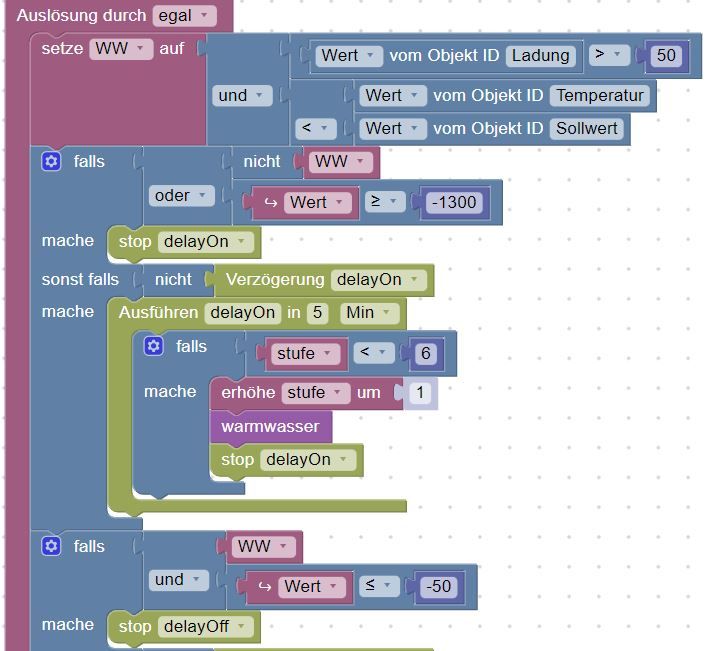

                          @flox sagte: funktioniert aber nicht.
                          Versuche es mal so:
                            FloX @paul53 last edited by
                            Funktioniert perfekt. Nochmal vielen Dank! Verstehe ich das richtig, dass die Variable "WW" den Wert wahr oder falsch bekommt, je nachdem, ob die Bedingung Ladezustand, WWSoll und WWIst entsprechend zutrifft oder nicht? Und das "➥Wert" ist immer der Wert, der den Trigger ausgelöst hat?
