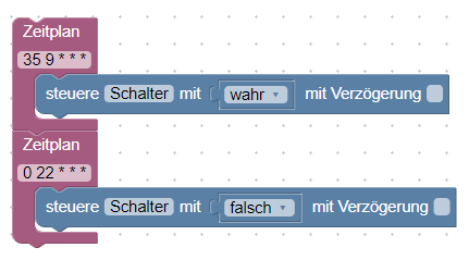

      Habe folgende Zeitsteuerung am laufen:
      Es erfolgt keine Reaktion an den betreffenden Zeiten.

            Die Debugausgabe im Protokoll sagt:
              Homoran Global Moderator Administrators @Kubunter last edited by
              @kubunter Das log kann ich nicht lesen.

                  in der Briefmarke steht etwas davon dass das Skript nicht ausgeführt wird, weil der debug Modus im Editor aktiv ist
                    Kubunter @Homoran last edited by Kubunter
                    @homoran Habe zuerst versucht per code-Tag einzubinden, hier habe ich aber eine Fehlermeldung erhalten.
                    Versuche es das nächste mal aber sicher nochmals.
                    Habe Debug deaktiviert, es tritt kein Fehler mehr im Protokoll auf und der Schalter schaltet wie gewollt.
