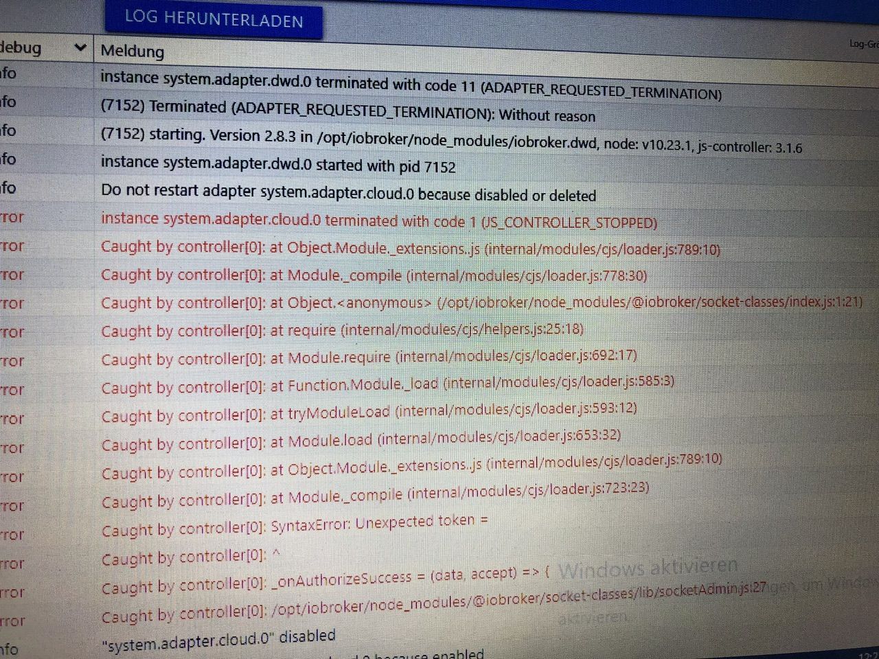

      Hab mir vor nem Jahr gedacht ich versuche mich mal an einem Smart Home. Rasp gekauft und alles via YouTube installiert! Hat bis gestern alles geklappt. Nun funktioniert nichts mehr! Hab die Instanzen durch geschaut und gesehen das der cloud Adapter nicht IMG_0317.jpeg mehr grün ist! Hab ihn versucht neu zu starten. Negativ
      Im log zeigt er mir folgende Fehler an.

        Ich seh kein Log.
        Text aus dem Logfile auch als Text in CodeTags eingebettet posten.

          @melaniew sagte in Cloud Adapter lässt sich nicht mehr starten!:
          Und seitdem scheinbar keine Updates gemacht. Wenn ich das im Bild richtig sehe ist da noch Node 10.23.1 (aktuell 18.x) und JS-Controller 3.1.6 (aktuell 4.x) im Einsatz. Für den Rest dürfte das dann vermutlich genauso aussehen.
