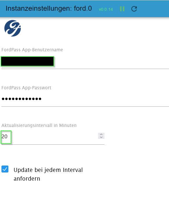

          hansmann2401 @MCU last edited by
          @mcu
          Es geht mir um die Eigenschaft "Abfrageinterval":
          Diese finde ich aber nicht unter system:

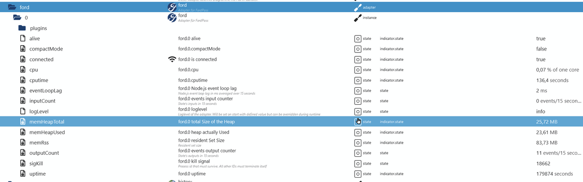

            MCU @hansmann2401 last edited by MCU
            @hansmann2401 War schon richtig nur dort die Objekt-Eigenschaften.
            Also bei Dir system.adapter.ford und ...ford.0

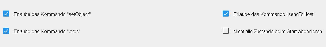

                              In der Konfiguration der JS-Instanz ist "setObject" freigegeben?
                                hansmann2401 @paul53 last edited by
                                @paul53 :
                                Das war es gewesen....jetzt funzt es!
                                Vielen Dank Paul53!
