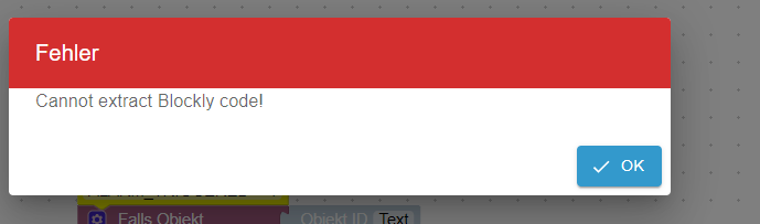

      Moin,
      mein Blockly ist kaputt. Bei einigen Scripten erhalte ich foilgendes (waren sehr lange kein Problem). Diese werden dann auch nicht komplett angezeigt. Auch in Javascript fehlt was. Ich habe da ausschließlich mit Blockly gearbeitet.
      Und der "Trigger"-Bereich ist leer. Kennt ihr das? Ich habe die aktuellste Javascript-Version 7.0.5 und Node.js 16.20
      Ideen?

        Thomas Braun Most Active @oberfragger last edited by
        @oberfragger
        Schon mal auf nodejs@18 gehen, damit die Basis da aktuell ist.

          haus-automatisierung Developer Most Active @oberfragger last edited by
          @oberfragger sagte in Cannot extract Blockly Code:
          Ideen?
          Auf GitHub schauen 🙂
          https://github.com/ioBroker/ioBroker.javascript/issues/1328
          Du nutzt eine Beta - da läuft nicht immer alles perfekt bei Updates.
          ammawel created this issue in ioBroker/ioBroker.javascript
          closed V 7.0.5: Extract-Code-Fehler bei eigenen Blockly-Funktionen #1328

            oberfragger @Thomas Braun last edited by
            @thomas-braun sagte in Cannot extract Blockly Code:
            @oberfragger
            Wird gemacht!

              oberfragger @haus-automatisierung last edited by
              @haus-automatisierung sagte in Cannot extract Blockly Code:
              Ideen?
              Danke!
              Hab jetzt mal das Backup wieder eingespielt. Puuh. Zum Glück habe ich sowas, dann hat man nicht soviel Puls. Übrigens Dank deiner Videos das System aufgesetzt 😉
              Thomas Braun haus-automatisierung 2 Replies Last reply Reply Quote 0
                  @oberfragger sagte in [geloest] Cannot extract Blockly Code:
                  Ein Downgrade des JavaScript-Adapters hätte es auch getan 🙂
                  oberfragger 1 Reply Last reply Reply Quote 0
                  • oberfragger
                    @haus-automatisierung Jupp. Habe ich dann auch so gemacht. Wusste nicht mehr welche Scripte ich seit dem Backup angepasst habe. Musste aber noch in der Instanz einmal 'use simple-ssh' löschen und weider eintragen.
                    Na egal..funktioniert jetzt aber problemlos.
