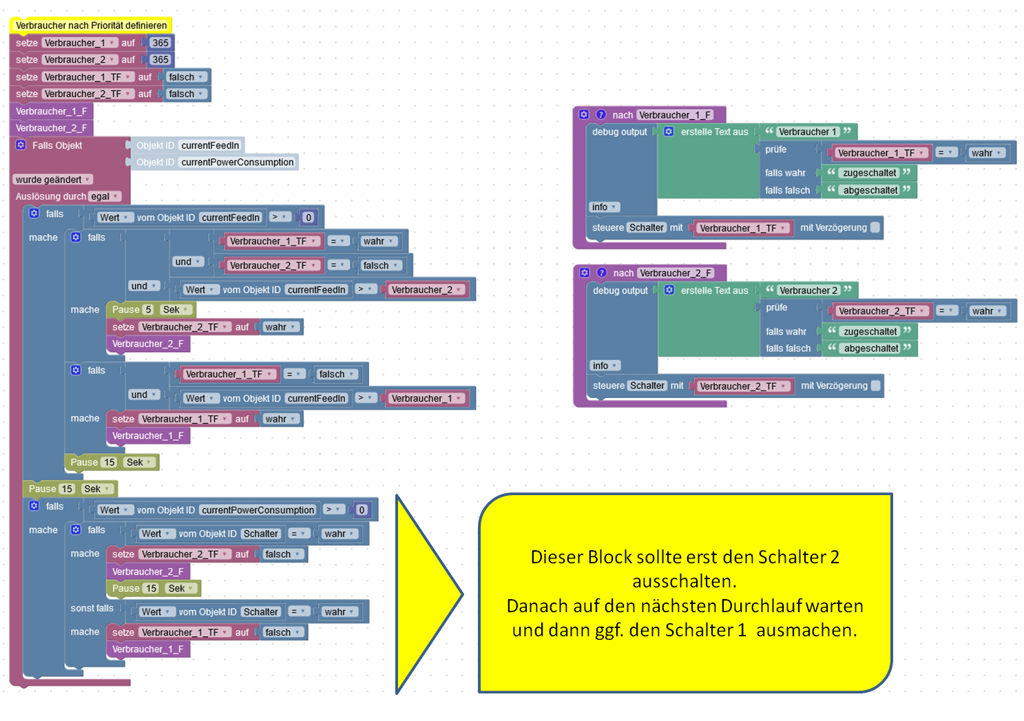

      ich bin gerade dabei meinen Akku der PV Anlage in ein Blockly Script zu bringen. Die Ladung der Akkus erfolgt über 2 AC / DC Ladegeräte und sollen je nach Stromüberschuss bzw. Bezug einschalten bzw. ausschalten.
      Das Ein- und Ausschalten soll "Kaskadiert" verlaufen. Das bedeutet, dass jede Minute der Wert des Stromzählers übermittelt wird und je nach Stromerzeugung/Bezug erst das erste Ladegerät eingeshaltet und in der nächsten Runde (1 Minute) das zweite dazugeschaltet wird. Die Schaltung erfolgt mittels zwei Shellys.
      Das einschalten funktioniert sehr gut. Das Problem ist das Abschalten. Sobal das Haus Strom aus dem Netz bezieht schalten sich beide Ladegeräte aus - obwohl erst nur eins ausgehen sollte.
      Mir ist nicht klar, weshalb die Falls // ansonst falls Schaltung so schaltet.

        @hans-dampf-0 sagte: jede Minute der Wert des Stromzählers übermittelt wird
        Was sollen die Pausen bewirken, wenn nur jede Minute getriggert wird?
        Es wird jede Minute wirklich nur einmal getriggert, da einer der beiden Trigger-Werte auf 0 ist (bleibt)?
