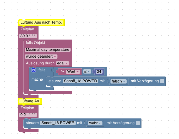

      ich würde gerne per Blockly täglich um 09:30 Uhr die Temperaturvorhersage vom Wetter.com Adapter abfragen.
      Falls über 26° Grad vorhergesagt werden, soll die Lüftungsanlage über einen Sonoff ausgeschaltet werden.
      Um 21:30 Uhr soll die Lüftung dann wieder angeschaltet werden.
      Ich habe dazu schon was gebastelt, dass will aber nicht funktionieren:
      Hat jemand einen Rat...?
        Homoran Global Moderator Administrators @helifuzzi last edited by Homoran
        @helifuzzi sagte in Lüftung Aus nach Adapter (daswetter.com):
        niemals Trigger in Trigger!
        was genau wolltest du damit bezwecken?

            helifuzzi @Homoran last edited by
            @homoran Naja, irgendwie muss ich ja nach Uhrzeit gehen und nicht nach geändertem Zustand...

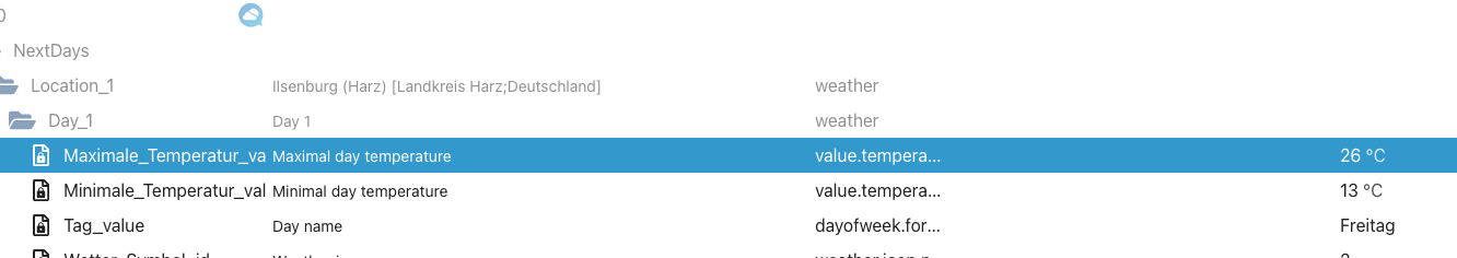

              @paul53 Doch werden abgefragt....
                            aber darauf triggerst du im inneren Trigger.
                            lass den doch weg
                              @homoran Ja ok, aber wie muss das Script dann aussehen?
                              Brauche ja auch den Wert und das Objekt.
                                helifuzzi @paul53 last edited by
                                @paul53 Dankschön. Ich teste mal.....
                                  dann immst du statt des Triggerbausteins Wert den Bausten Wert von ID... aus dem Bereich System

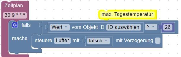

                                    helifuzzi @helifuzzi last edited by
                                    Script funktioniert. Danke für die Hilfe👍
                                    Ich passe jetzt noch die einzelnen Tage an und gut...
