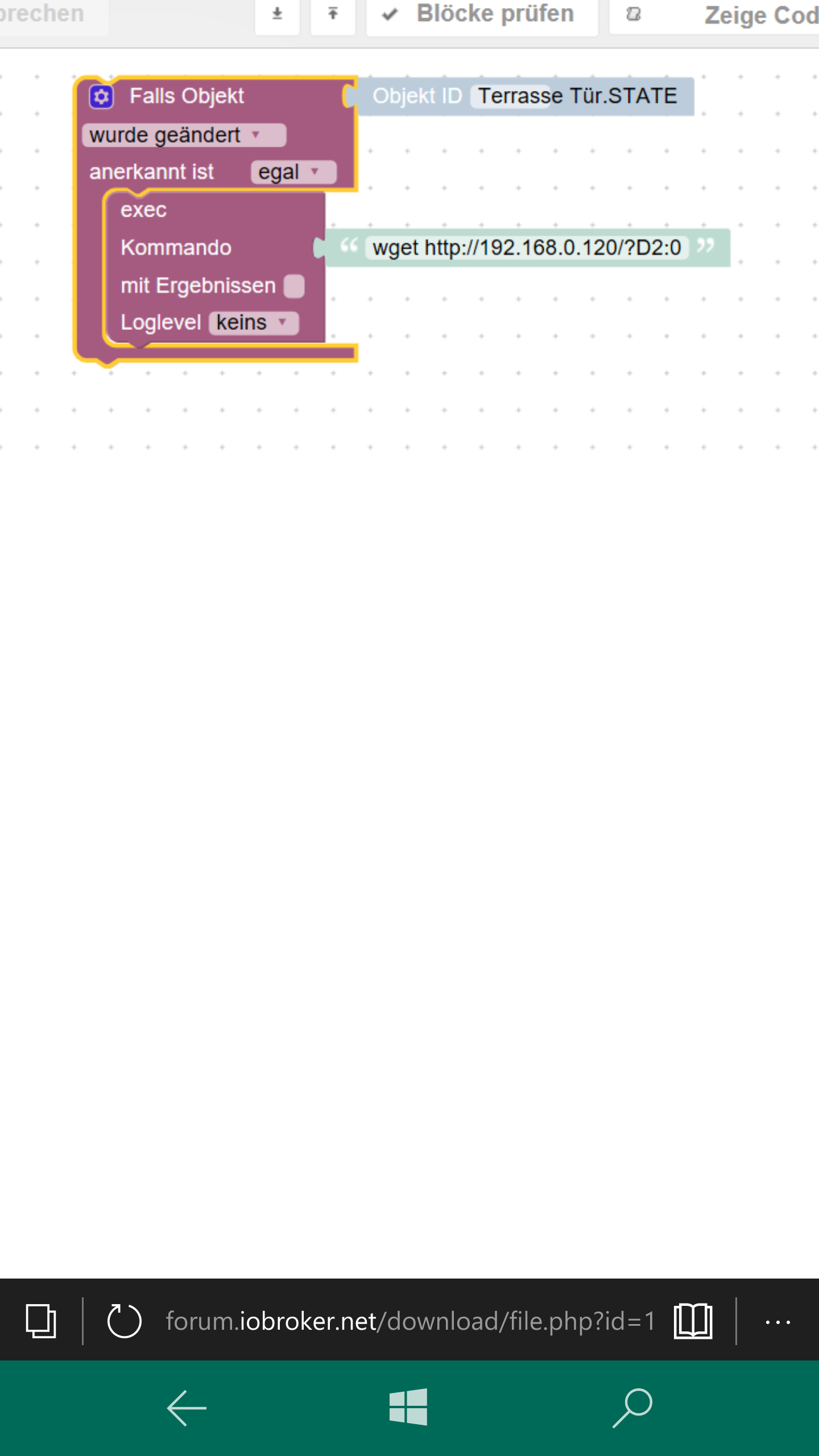

      Ich stehe hier ein wenig auf der Leitung:
      Wie kann ich bei diesem Script bestimmen, dass nach einer definierten Zeit it einen zweiten wget D0:1 gesetzt wird?
      Oder überhaupt nach Ablauf einer Zeit eine andere Aktion?
      Im Reiter "System" gibt es bei "Steuere Objekt" die Möglichkeit eine Verzögerung hinzu zu fügen.
      Aber wie geht es hier?
      Was auch nicht geht: "Falls Systemvariable(Homematicxyz)= wahr".
      Sobald ich"wahr" einfüge springt Objekt raus und umgekehrt (Blockly)
      Für Hilfe wäre ich dankbar…

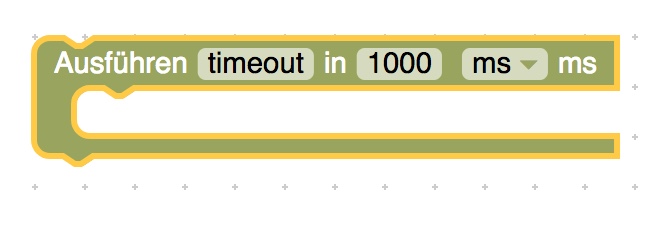

        Solear last edited by
        Einen Timer zwischenbauen, also den Timer unter dem exec Block setzen und in den Timer den 2. exec Block setzen.
        Die Timer sind in Blockly unter "Timeouts" zu finden.
