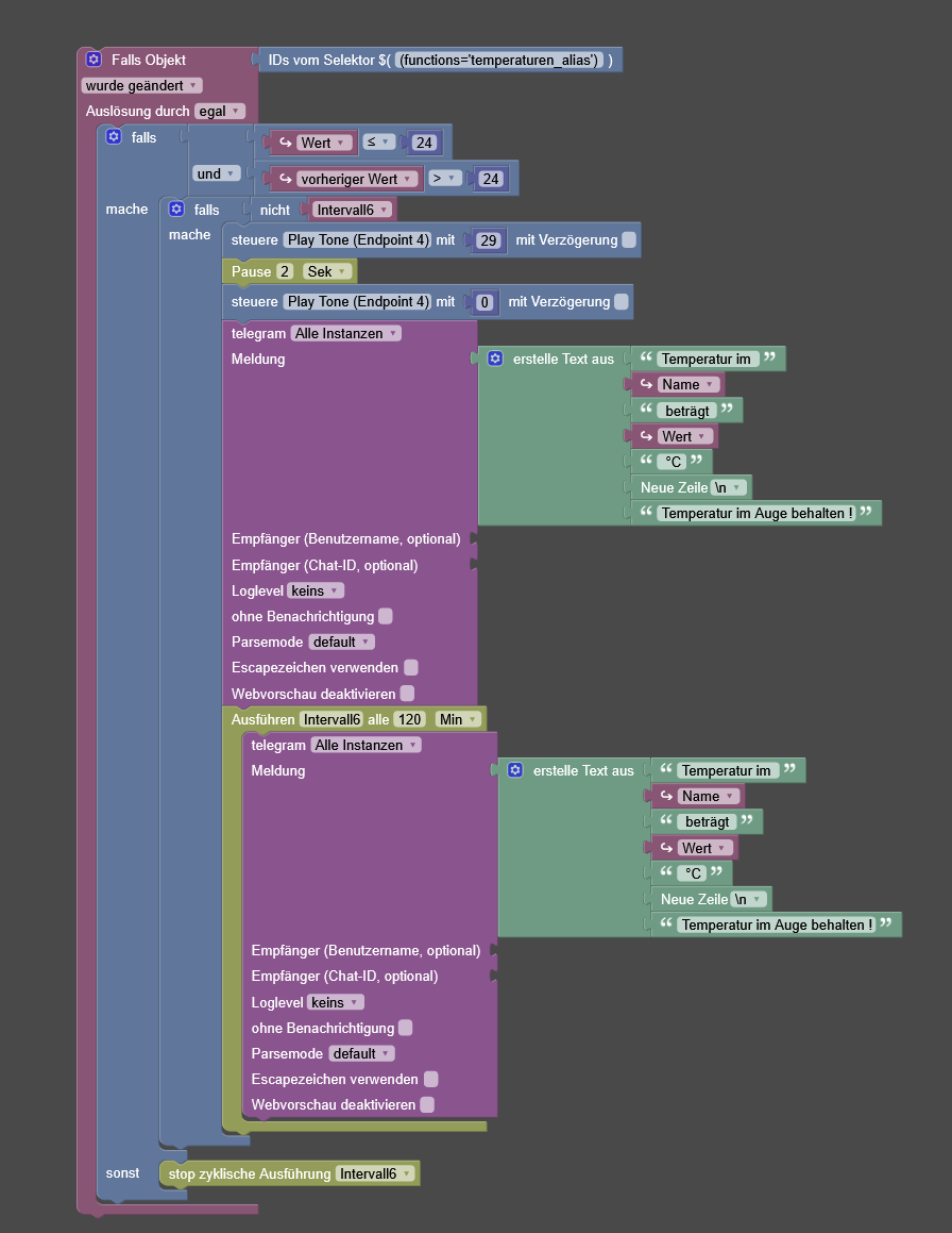

      ich möchte mich gerne benachrichtigen lassen, wenn eine Temperatur über 24 Grad in einem Raum erreicht wird.
      Die Räume wurden in einem Alias angelegt.
      Eine gewisse Sperrzeit (2Std.) soll ebenfalls sein, da ich keine erneute Nachricht bei einem Anstieg von 24,1 auf 24,2 Grad usw. habe möchte.
      Muss ich dort mit einer Liste arbeiten, zwecks verschiedener Werte aus verschiedenen Räumen (Namen) unter anderem auch wegen dem Intervall ?
      Vielleicht kann mir netterweise bitte jemand unter die Arme greifen 🙂
      Mein Versuch ist unten im Blockly zu sehen 😉

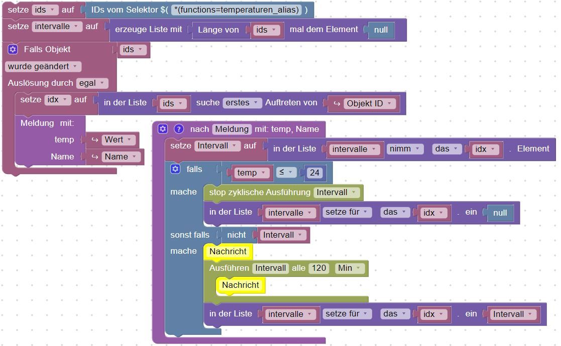

              paul53 @spike2 last edited by paul53
              @spike2 sagte: Beispiel Blockly,
              Mir würde dazu nur einfallen, ein Array mit Timer-Variablen für die Intervalle zu erzeugen, was allerdings in Blockly schwierig wird.
                spike2 @paul53 last edited by spike2
                @paul53 okay, dann werde ich wohl jeden Sensor einzeln triggern müssen und jeweils ein eigenen Intervall verpassen 😉
                  @spike2 sagte: jeden Sensor einzeln triggern müssen und jeweils ein eigenen Intervall verpassen
                  Versuche es mal so:
                    @paul53 Vielen Dank erstmal, ich habe das nachgebaut, werde testen und berichten 🙂

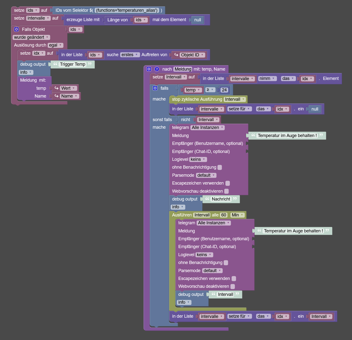

                        @paul53 Also der Trigger funktioniert, es wird allerdings keine Nachricht abgesetzt. 🤔
                        Die Variable Intervall ist nur 1x vorhanden 😉
                        Anbei das Blockly.
                          @spike2 sagte: wird allerdings keine Nachricht abgesetzt.
                          Du hast im ersten Post geschrieben:
                          Dann ist der Temperaturvergleich falsch herum.

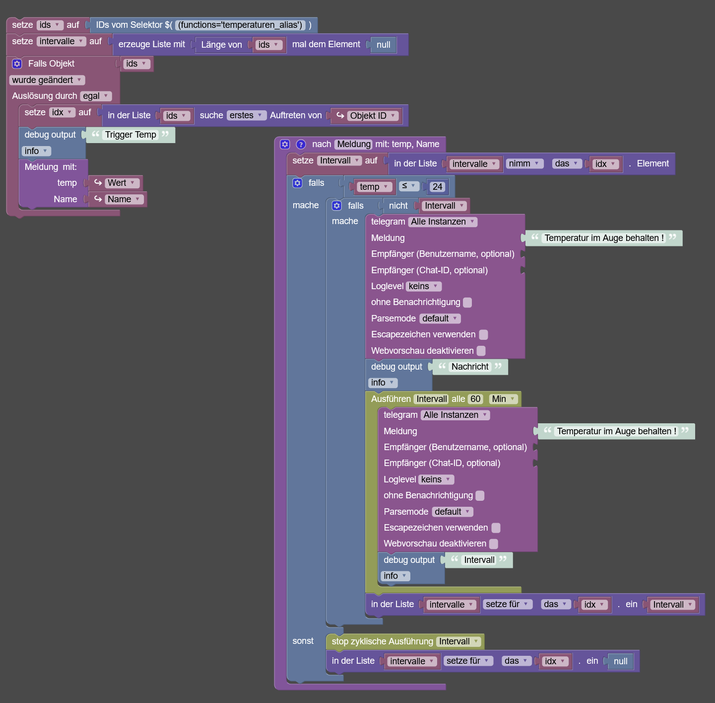

                              @paul53 Also nach wie vor der Trigger funktioniert, allerdings wird tatsächlich keine Nachricht abgesetzt.
                                @spike2 sagte: keine Nachricht abgesetzt.
                                Der Vergleich ist wieder falsch. Richtig: temp <= 24 (damit der sonst-Zweig bei >24 °C ausgeführt wird).
                                  @paul53 temp <= 24 (damit der sonst-Zweig bei >24 °C ausgeführt wird).
                                  Stimmt, das war noch vom alten Blockly.
                                  Okay, also die erste Nachricht wurde schon mal abgesetzt 🙂

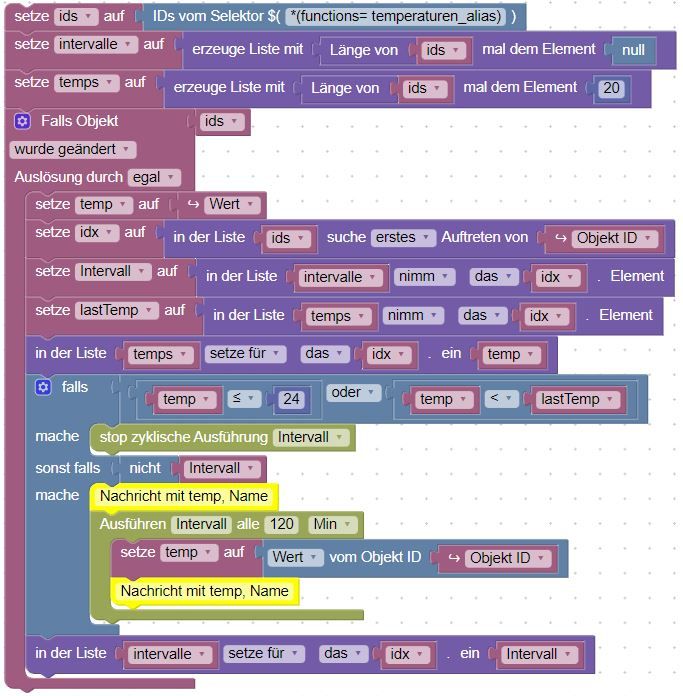

                                      @spike2 sagte: Triggern wenn der Wert weiter steigt
                                      Ändere den Trigger auf "ist größer als letztes". Allerdings kann innerhalb von 2 Stunden viel passieren. Deshalb besser ein weiteres Array mit den zuletzt gesendeten Werten.
                                        @paul53 Könntest du mir bitte netterweise zeigen wie du das meinst, ich habe mit Arrays leider keine Ahnung bzw weiß ich nicht wo ich das im Script einsetzten soll 😞

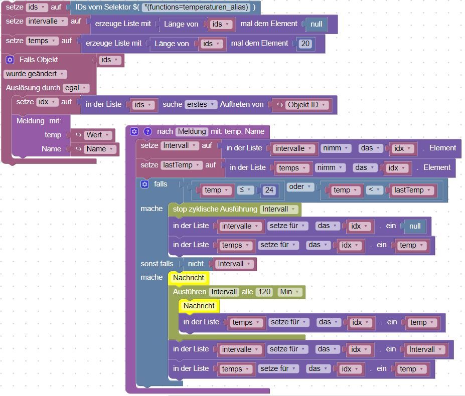

                                          @spike2 sagte: zeigen wie du das meinst
                                            @paul53 also so richtig funtioniert es leider doch noch nicht.
                                            Ich habe es eine Weile beobachtet, die Meldungen und die einzelnen Räume werde in dem Intervall von 2 Stunden korrekt ausgegeben.
                                            Allerdings passen die Werte nicht mit den aktuellen tatsächlichen Werten zusammen.
                                            Wärst du so nett und könntest bitte nochmal drüber schauen?! 🙂
