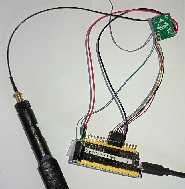

      Ich habe eben die Hardware hier und würde einfach gerne wissen, wie ich die verdrahten soll. (Die Leiterbahnen der Platine auf dem Bild auf dieser Seite passen nicht 100% zu der Datei mit der Pinbelegung)

          Falls es jemand interessiert, ich habe es jetzt hinbekommen. (orientiert habe ich mich an der Platine auf https://github.com/tbnobody/OpenDTU/discussions/844)
          Verdrahtung:
          SCLK -> GPIO 12
          SDIO -> GPIO 14
          CSB -> GPIO 27
          FCSB -> GPIO 26
          (12, 14, 27 und 26 liegen auf dem von mir verwendeten ESP32 VROOM direkt nebeneinander so dass ich einen 4 PIN Dupont Stecker verweden konnte, GND ist doppelt verdrahtet, ist aber nicht notwendig)
          GPIO 1-3 des CMT sind nicht angeschlossen
          Pinbelegungsdatei:
                  "name": "ESP32 mit CMT Modul Wolfgang",
                  "cmt": {
                      "clk": 12,
                      "cs": 27,
                      "fcs": 26,
                      "sdio": 14,
                      "gpio2": -1,
                      "gpio3": -1
                  "nrf24": {
                      "clk": -1,
                      "cs": -1,
                      "en": -1,
                      "irq": -1,
                      "miso": -1,
                      "mosi": -1
          Damit ist auch klar, dass die Pins eben nicht die Pin Nummern auf dem Chip sondern die GPIO Nummern sind Das war für mich nicht klar weil auf den github Diskussionen von untershiedlichen Pin Belegungen der ESP32 Chips gesprochen wurde.

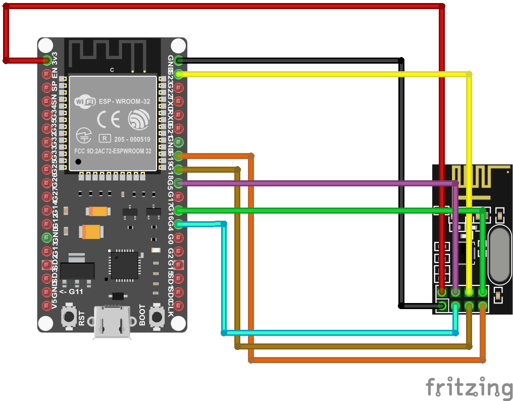

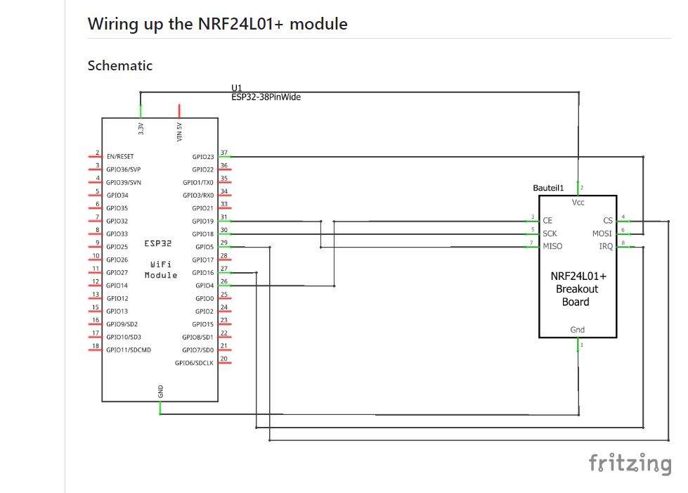

            • E
              Elektroman last edited by
              so habe ich das stupide verdrahtet
              • W
                WolfgangFB @Elektroman last edited by
                @elektroman sagte in [OpenDTU mit ESP32 und CMT2300A: Pin Belegung?
                ...bei einem NRF24L01, hier geht es aber um den CMT2300A
                • E
                  ok sorry habe ich überlesen

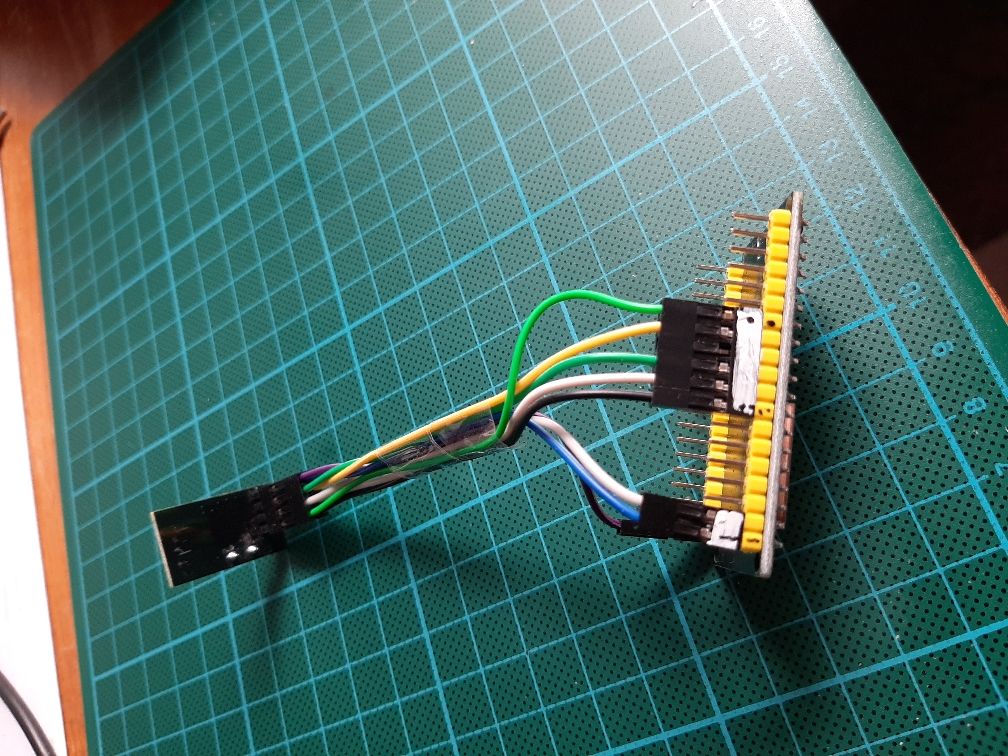

                    jmeister79 @WolfgangFB last edited by jmeister79
                    @wolfgangfb habs grad verlötet, klappt aber nicht.
                    bekomme:
                    15:34:05 I: TX 865.00Mhz | 15 80 42 26 55 81 00 17 65 80 0b 00 64 9e d9 cd 00 00 00 00 00 00 00 00 7c c5 8b
                    15:34:05 W: CMT TX failed, code: 2
                    wie kann ich diese datei einspielen? bzw was muss ich für IRQ einstellen

                      • jmeister79
                        jmeister79 @pkmax last edited by
                        @pkmax Leider nicht.
                        Hab mir jetzt so n breakout Board bestellt weil ich dachte ich hab falsch gelötet, aber ich kriegs nicht in Gang
