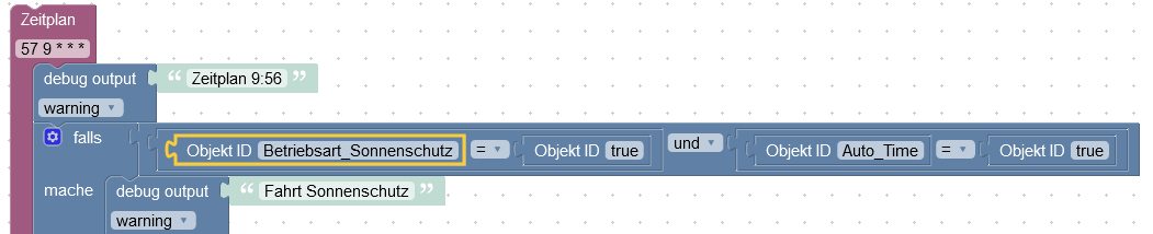

      leider bekomme ich es nicht hin, Datenpunkte zu vergleichen.
      Ich möchte meine Rolläden fahren, wenn die dazugehörige Automatik eingeschaltet ist - aber auch manuell eingreifen können.
      Also: Ich habe ein paar Datenpunkte (BOOL) angelegt und toggle diese per schalter.
      Nun will ich den Zustand auslesen und per blockly dann die Fahrten Auslösen- oder eben auch nicht.
      Hier mal der Code:
      um 9:57 Uhr soll geprüft werden, ob der Schalter "Betriebsart_Sonnenschutz" auf EIN steht.
      und es soll geprüft werden, ob der Schalter "Auto_Time" auf EIN steht.
      vergleichen tue ich dies mit Datenpunkten, die auf "true" stehen und habe diese "true" genannt
      gelaufen ist das - leider wenig erfolgreich: Hier der log:

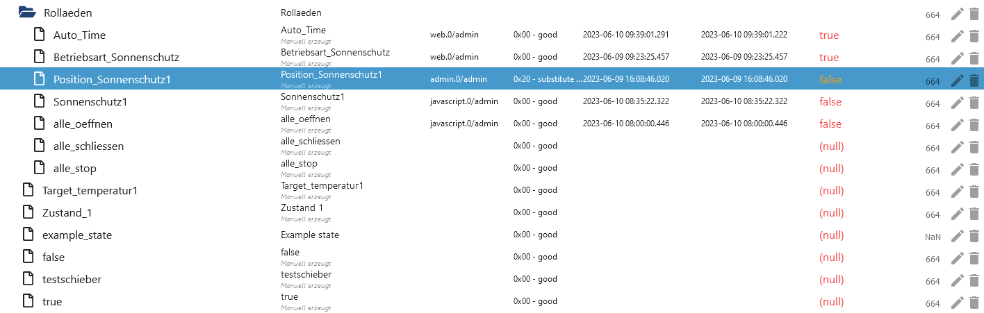

      hier noch mal die Auszüge der Objekte:
      was mache ich falsch?
      Wenn ich das richtig verstehe, löst der Zeitplan aus, aber die Logikabfrage bleibt negativ - obwohl eigentlich alle Schalter "richtig" stehen

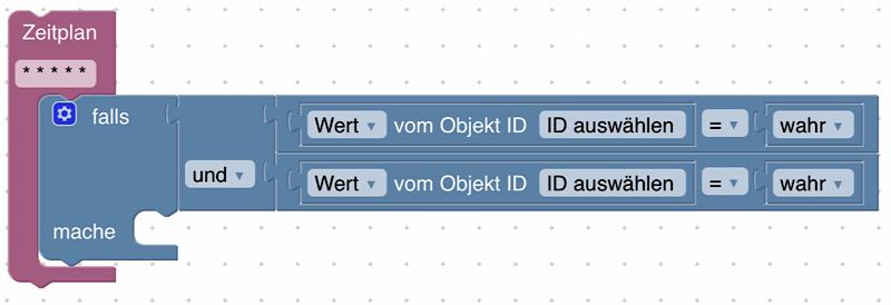

        @goudi
        Hallo, mach es mal so.
          Homoran Global Moderator Administrators @goudi last edited by
          @goudi sagte in Vergleich von Datenpunkten - bekomme ich nicht hin:
          du vergleichst die Objekt ID und nicht den Wert von...

            Nun aber eine neue Frage: Wie bekomme ich den schönen UND Block? Blockly bietet mir den nicht an?!
              Doch:
              mit der rechten Maustaste auf den Block klicken und "externe Eingänge" auswählen 😉
