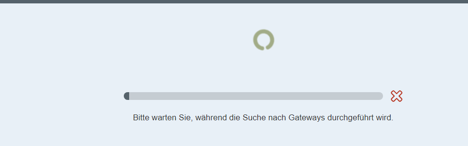

              Komischer Weiße find ich jetzt mit Phoscon nicht mal mehr den ConBee2.
              Irgendwas läuft da doch ganz schief,
              ist der Conbee2 evt kaputt ?
