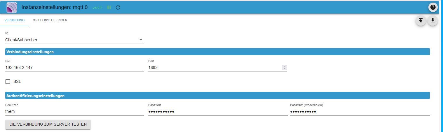

      Auf Nr. 2 habe ich zwei Adapter installiert: MQTT und MQTT-Client

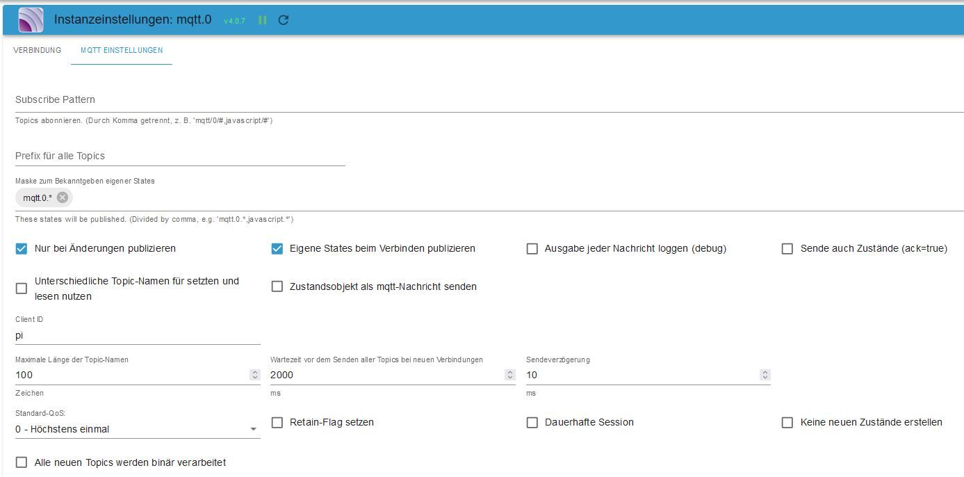

      Einstellungen beim MQTT-Adapter

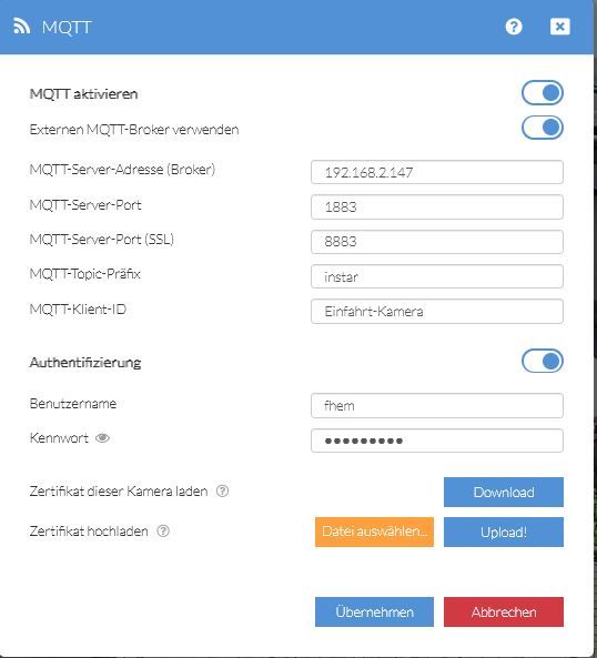

      In meinem Netz läuft eine Webcam in der ich testweise die MQTT-Einstellungen wie auf beiliegendem Screenshot aktiviert habe - die Daten laufen munter rüber zum MQTT-Server auf RasPi Nr. 1.

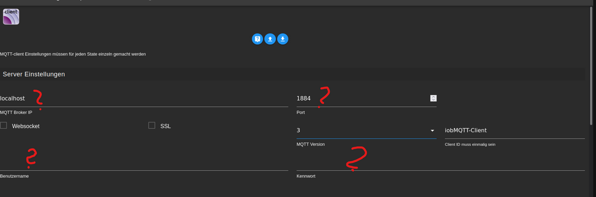

      Einstellungen beim MQTT-Client-Adapter
      Der MQTT-Adapter zeigt grün an, der MQTT-Client-Adapter zeigt gelb an, also keine Verbindung.

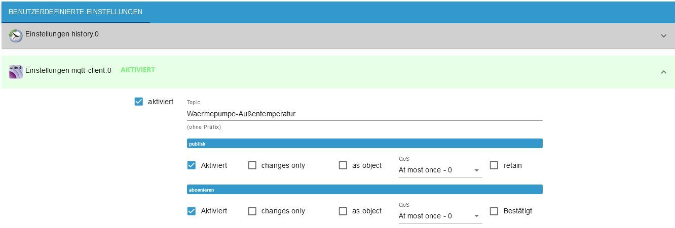

      Wenn ich nun z.B. an Viessmannapi-Datenpunkt das Zahnrad anklicke, kann ich wie zuvor von euch beschrieben, den Wert des Datenpunktes "übermitteln", in dem ich den Adapter MQTT-Client anklicke
      Alle abgebildeten Passworte sind gleich!
      Der Wert kommt aber nur unter "Objekte" im MQTT-Verzeichnisbaum an, nicht aber Im Verzeichnisbaum MQTT-Client und natürlich schon gar nicht in FHEM wegen fehlender Verbindung.

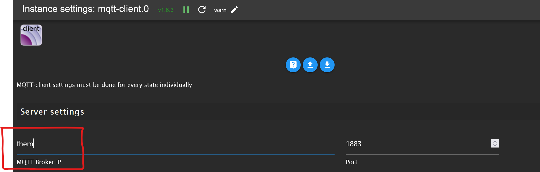

                    @nobbiman sagte in Daten von IO nach FHEM exportieren:
                    2023-06-11 14:17:18.121 warn client error: Error: getaddrinfo ENOTFOUND fhem
                    scheinbar hast du jetzt nicht mehr die IP-Adresse, sondern "fhem" in der "MQTT Broker IP" zu stehen.
                    • N

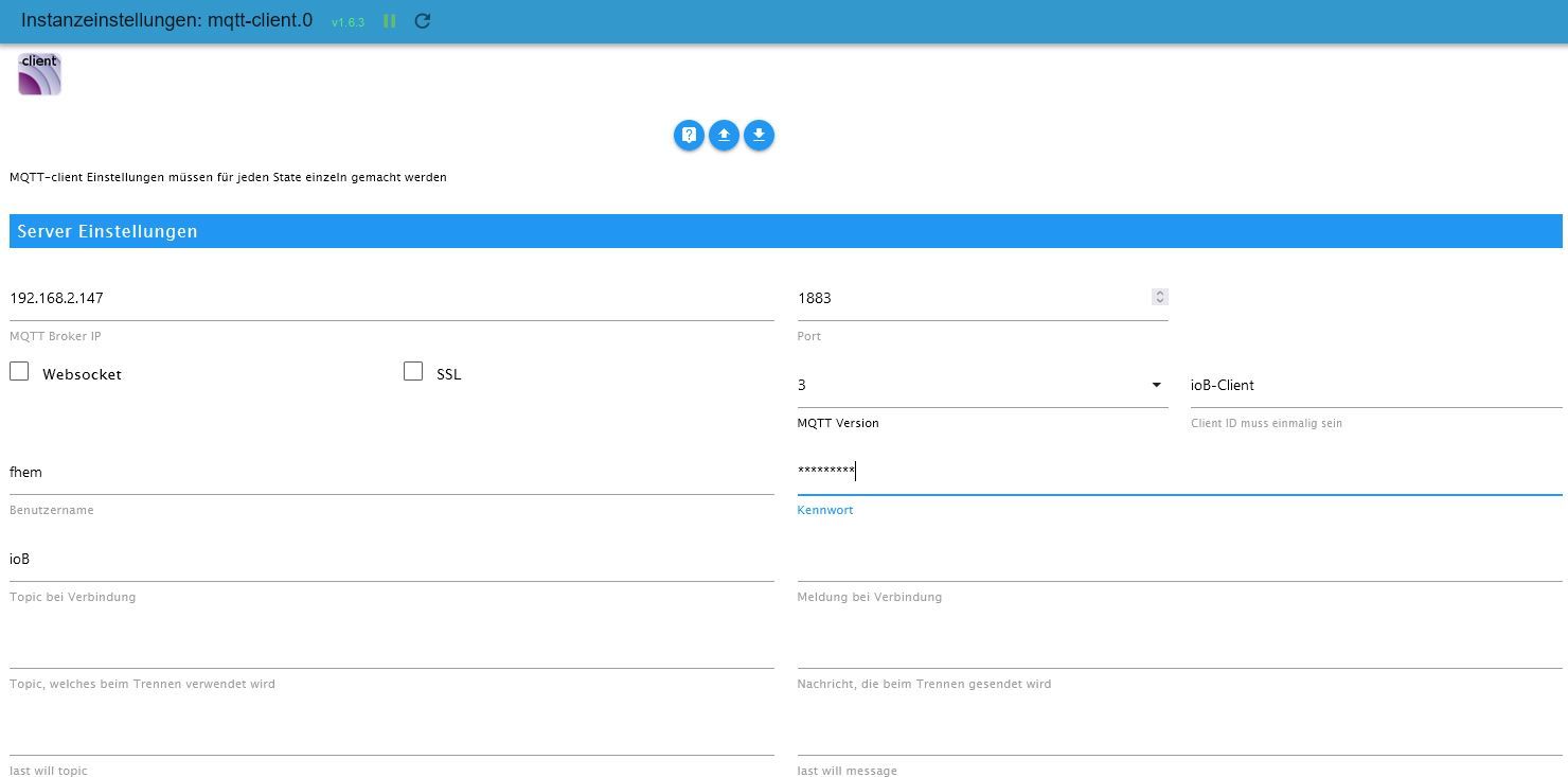

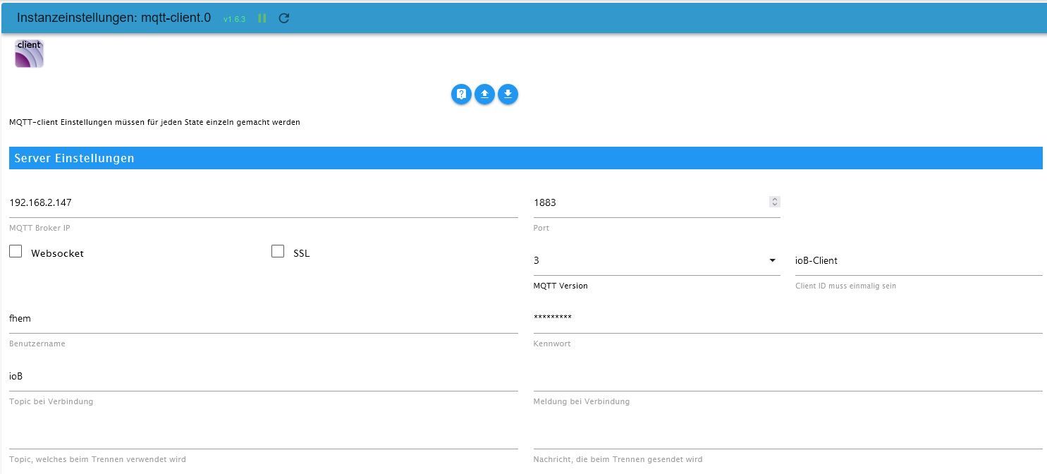

                      nobbiman @Marc Berg last edited by
                        Homoran Global Moderator Administrators @nobbiman last edited by Homoran
                        NEIN
                        aber irgendwo muss
                        in der Adressee fhem vorkommen
                        dazu bitte Instanz auf logstufe debug stellen und 7m debug-log mehr Informationen zeigen
                        der user hiess doch bisher pi

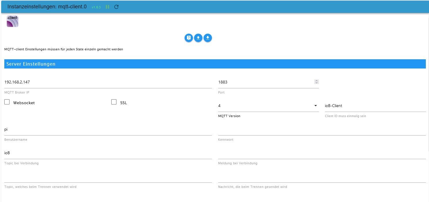

                              Ob ich mqtt mit pi und kein PW aufgesetzt habe, weiß ich nicht mehr (sorry). Ich weiß nur, dass die Kamera mit den Einstellungen mit und ohne ohne Autentifizierung Daten nach FHEM liefert.
                                LOG-Stufe ist auf debug umgestellt
                                ich sehe aber keinen debug Eintrag.
                                wirklich in der Instanz die Logstufe oder ur den Filter im log geändert?
                                das wäre schon sehr wichtig!
                                user/Passwort muss passen.
                                Auch einfach einen user `fhem' angeben, obwohl
                                geliefert werden können wird nicht funktionieten.
                                Eine weitere Stellschraube wäre die mqtt Version. Du hast da 4 eingestellt.

                                  Zunächst aber einmal Danke für deine unermüdliche Hilfe. Evtl. kommen wir aber nicht kurzfristig zum Ziel und ich bekomme so langsam ein Zeitproblem, da ich übermorgen in den Urlaub fahren will.
                                  Evtl. wäre auch ein Weg der, den MQTT-Server komplett unter FHEM zu deinstallieren und ganz neu auf dem ioBroker aufzusetzen. Am Liebsten wäre mir aber, "wi" schaffen es noch.

                                    	2023-06-11 15:26:37.551	warn	client error: Error: getaddrinfo ENOTFOUND fhem
                                    mqtt-client.0
                                    	2023-06-11 15:26:37.437	info	Try to connect to mqtt://fhem:*******************@192.168.2.147:1883?clientId=ioB-Client
                                    mqtt-client.0
                                    Der Effekt (dass der eingestellte User als Hostname genutzt wird) tritt auf, wenn im Passwort Sonderzeichen wie z.B. "/" enthalten sind.
                                      hast du immer noch fhem als user drin?
                                      publishing viessmannapi.0.157462.0.features.heating.sensors.temperature.outside.
                                      wenn das auch über mqtt-client.0 läuft muss der Fehler nicht in den Grundeinstellungen der Instanz, sondern ggf. in dem topic des DP sein.
                                      (was ich nicht verstehe, weil fhem ja grundsätzlich als user eingetragen ist)

                                        @homoran Leider werden meine Probleme immer größer - ich betrete hier absolutes Neuland mit MQTT
                                        Ich habe mal im MQTT-Server nachgeschaut, da finde ich weder Einstellungen für das PW noch eine Benutzerverwaltung. fhem ist eigentlich ein user auf den RasPi Nr. 1 (FHEM-RasPi)
                                        Das PW hat tatsächlich ein Sonderzeichen, aber wo ändere ich das?

                                          Das Passwort muss ja am Broker geändert werden. Welcher Broker läuft denn auf der IP-Adresse ...147?
                                            dann darfst du auch im MQTT-Client keine credentials eingeben.
                                            der hat dann auch rein gar nix mit dem MQTT-Broker zu tun.
                                            nimm ihn raus
                                            auch das darfst du nicht angeben, wenn es nicht im MQTT-Broker festgelegt ist
