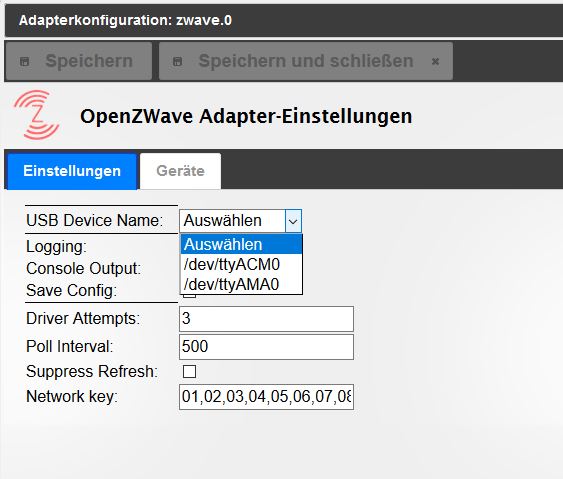

      ich habe vor ein paar Tagen damit begonnen, mich mit ioBroker zu beschäftigen. Soweit haben die ersten Schritte auch funktioniert. Ein paar Neuinstallationen habe ich schon hinter mir, aber immerhin läuft es nun (einigermaßen). :lol:
      Womit ich allerdings ein echtes Problem habe, ist der ZWave Adapter. Zunächst gab es etliche Fehlermeldung bei der Installation. Das habe ich durch neues Aufsetzen und apt-get … in den Griff bekommen. Inzwischen sehe ich auf der Adapter-Seite in ioBroker auch Folgendes:
      Wenn ich eine Instanz davon erzeuge, klappt das ebenfalls. Die Installation läuft durch, endet mit Code 0 und das Popup schließt sich. Anschließend kann ich die Grundeinstellungen vornehmen:
      Wie man im Screenshot sieht, bekomme ich zwei Auswahlmöglichkeiten für den USB-Stick. Ich habe auch schon beide gewählt, doch leider gibt es danach offenbar ein Problem. Sobald ich die Konfiguration schließe und wieder öffne, bleibt das Dropdown leer. Erst, wenn ich die Instanz beende, kann ich das USB-Device löschen und nach Instanz-Start wieder auswählen.
      Mal abgesehen davon, dass das wohl nicht im Sinne des Erfinders ist, führt das auch zu massenweise Fehlermeldungen im Log:
      ! host.ioBroker-RasPi 2017-06-23 18:49:03.932 info Restart adapter system.adapter.zwave.0 because enabled host.ioBroker-RasPi 2017-06-23 18:49:03.931 error instance system.adapter.zwave.0 terminated with code 0 (OK) zwave.0 2017-06-23 18:49:03.897 error at Object.Module._extensions..js (module.js:579:10) zwave.0 2017-06-23 18:49:03.897 error at Module._compile (module.js:570:32) zwave.0 2017-06-23 18:49:03.897 error at Object. (/opt/iobroker/node_modules/iobroker.zwave/node_modules/openzwave-shared/lib/openzwave-shared.js:26:19) zwave.0 2017-06-23 18:49:03.897 error at require (internal/module.js:20:19) zwave.0 2017-06-23 18:49:03.897 error at Module.require (module.js:497:17) zwave.0 2017-06-23 18:49:03.897 error at Function.Module._load (module.js:438:3) zwave.0 2017-06-23 18:49:03.897 error at tryModuleLoad (module.js:446:12) zwave.0 2017-06-23 18:49:03.897 error at Module.load (module.js:487:32) zwave.0 2017-06-23 18:49:03.897 error at Object.Module._extensions..node (module.js:597:18) zwave.0 2017-06-23 18:49:03.897 error at Error (native) zwave.0 2017-06-23 18:49:03.897 error Error: Module version mismatch. Expected 48, got 57. zwave.0 2017-06-23 18:49:03.896 error uncaught exception: Module version mismatch. Expected 48, got 57. zwave.0 2017-06-23 18:49:03.792 info starting. Version 0.4.4 in /opt/iobroker/node_modules/iobroker.zwave, node: v6.11.0 zwave.0 2017-06-23 18:49:03.722 info States connected to redis 127.0.0.1:6379 host.ioBroker-RasPi 2017-06-23 18:49:02.185 info instance system.adapter.zwave.0 started with pid 3704 host.ioBroker-RasPi 2017-06-23 18:48:32.168 info Restart adapter system.adapter.zwave.0 because enabled host.ioBroker-RasPi 2017-06-23 18:48:32.167 error instance system.adapter.zwave.0 terminated with code 0 (OK) zwave.0 2017-06-23 18:48:32.136 error at Object.Module._extensions..js (module.js:579:10) zwave.0 2017-06-23 18:48:32.136 error at Module._compile (module.js:570:32) zwave.0 2017-06-23 18:48:32.136 error at Object. (/opt/iobroker/node_modules/iobroker.zwave/node_modules/openzwave-shared/lib/openzwave-shared.js:26:19) zwave.0 2017-06-23 18:48:32.136 error at require (internal/module.js:20:19) zwave.0 2017-06-23 18:48:32.136 error at Module.require (module.js:497:17) zwave.0 2017-06-23 18:48:32.136 error at Function.Module._load (module.js:438:3) zwave.0 2017-06-23 18:48:32.136 error at tryModuleLoad (module.js:446:12) zwave.0 2017-06-23 18:48:32.136 error at Module.load (module.js:487:32) zwave.0 2017-06-23 18:48:32.136 error at Object.Module._extensions..node (module.js:597:18) zwave.0 2017-06-23 18:48:32.136 error at Error (native) zwave.0 2017-06-23 18:48:32.136 error Error: Module version mismatch. Expected 48, got 57. zwave.0 2017-06-23 18:48:32.135 error uncaught exception: Module version mismatch. Expected 48, got 57. !
      Ich habe mich auch schon durch etliche Forenbeiträge gelesen, aber leider noch keine passende Lösung gefunden. Das Problem hier konnte ich bei mir übrigens so nachvollziehen: http://forum.iobroker.net/viewtopic.php … =60#p22582
      Vielleicht hat ja jemand einen kleinen Gedankenanstoß für mich. Im Voraus schon mal Danke.

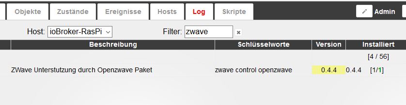

          Ist meine Adapter-Version denn auch die richtige? Zwischendurch hatte ich auch mal eine 0.6.0 am Laufen. Die hatte ich glaub ich per Button "aus eigener URL installieren" geholt, bin mir aber nicht mehr so ganz sicher. :roll:
