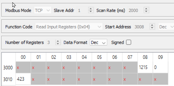

      Der QModMaster zeigt das korrekte Ergebnis (1215) an.

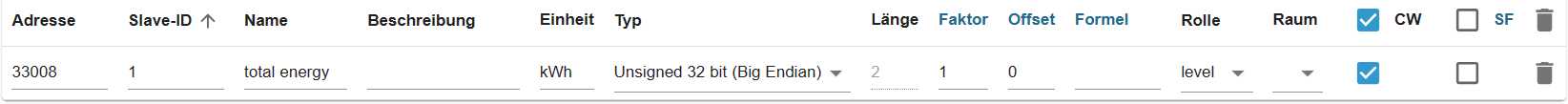

      iobroker Einstellung

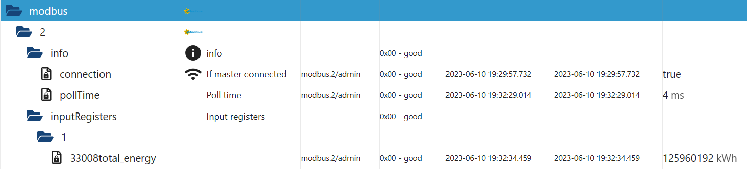

      Ergebnis des Objekts in iobroker:

        haus-automatisierung Developer Most Active @Berthold last edited by
        @berthold sagte in Konfiguration Modbus-Adapter - liest falsche Werte:
        Man muss laut Beschreibung von der Adresse 1 abziehen.
        Das kommt darauf an ob die Dokumentation die Adressen in base 0 oder base 1 angibt. Hast Du schon probiert im ioBroker die Adresse 3009 zu konfigurieren?
          Berthold @haus-automatisierung last edited by
          Besten Dank für die Rückmeldung. Nun funktioniert es. Ich hatte gedacht, ich hätte als durchprobiert.
