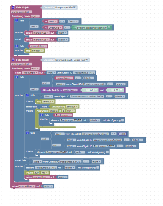

      Ich versuche gerade ein Blockly zu bauen, dass in Abhängigkeit von der Solarleistung und anderen Faktoren die Poolpumpe ein und aus schaltet.
      Folgendes soll erreicht werden:
      Es gibt einen Datenpunkt der auf wahr geht, wenn ich über 500W verbrauche.
      Wenn das so ist, möchte ich nach 10 Minuten prüfen, ob die Poolpumpe an ist, ob die Poolstromautomatik an ist, ob es zwischen 11:00 und 19:00 Uhr ist.
      Wenn das so ist, soll die Pumpe sich abschalten, um Strom zu sparen.
      Wenn ich über 300 Watt über habe (-300 Watt Stromverbrauch) soll das Script prüfen, ob alle Gegebenheiten wie oben vorliegen und ob die Waschmaschine läuft und ob das Script die Pumpe ausgeschaltet hat oder ich manuell.
      Weil sie dann ja nicht einfach von alleine angehen soll.
      So sieht das Blockly aus:
      Wäre super wenn jemand einen Tipp hätte, ob das so funktionieren kann oder nicht.
      Oder wäre eine Intervallprüfung besser nur wenn die Pumpe läuft?
      Was würde passieren, wenn ich die beiden Trigger direkt aneinander setzte?

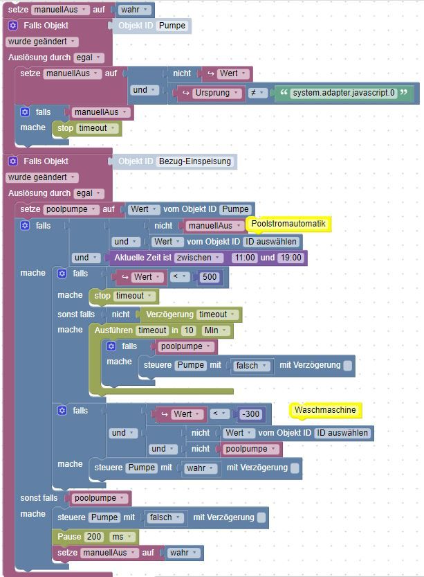

        paul53 @G.Hawk last edited by paul53
        @g-hawk sagte: ob die Poolstromautomatik an ist, ob es zwischen 11:00 und 19:00 Uhr ist.
        Wenn eine dieser Bedingungen nicht zutrifft, soll die Pumpe sicherlich ausschalten?
        @g-hawk sagte in Poolsteuerung in Abhängigkeit von Stromertrag (Solar):
        Manuelles Ausschalten (vor Ort, Vis oder Admin) kann man durch Prüfung des Wertes und des Ursprungs der Pumpenschaltung feststellen.
        Besser ist ein Trigger auf Verbrauch (Bezug) / Überschuss (Einspeisung).
        Vorschlag:
        EDIT: Ergänzt um Setzen von manuellAus bei Skriptstart und Ausschalten um 19:00 Uhr.

          Ok. Das sieht super aus.
          Was macht den setzte "manuel aus" genau?
          Manuell aus soll alles sein, außer das Script schaltet die Pumpe aus, dann darf sie sie auch wieder einschalten, aber nur an diesem Tag, nicht das die ab 11 am nächsten Tag dann einfach angeht.
          Eine Frage habe ich noch, das habe ich leider nie verstanden was passiert mit mehreren Trägern in einem Skript wenn diese aneinander hängen, ich habe die immer einfach auseinander gezogen, wo ist der Unterschied?
            @g-hawk sagte: auseinander gezogen, wo ist der Unterschied?
            Es gibt keinen Unterschied. Man darf nur nicht Trigger innerhalb von Triggern verwenden.
            Doch das geht sie bei <-300 W und Freigabe durch "Poolstromautomatik".
            Wenn die Pumpe ausschaltet, wird geprüft, ob die Ursache dafür ein Skript ist oder eben nicht.

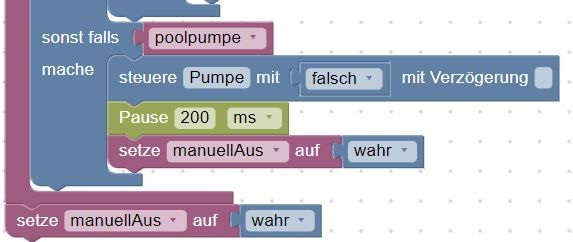

                    @g-hawk sagte: nach 19:00 Uhr?
                    Wenn manuellAus Vorrang haben soll, dann setze die Variable bei Skriptstart und beim Ausschalten um 19:00 Uhr auf wahr.

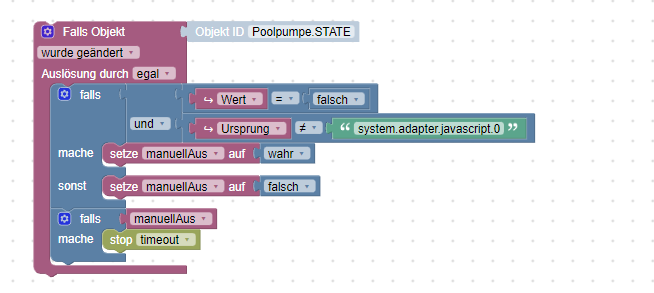

                    was macht genau "nicht Wert"
                    "nicht Wert" bedeutet: Pumpe hat gerade ausgeschaltet.
                    "Ursprung != system.adapter.javascript.0" bedeutet: Der Ausschaltbefehl kam nicht von einem Skript.
                    • G
                      G.Hawk @paul53 last edited by
                      Aha. Das bedeutet wenn die Pumpe wahr ist, dann soll "manuell aus" auf falsch gestellt werden wenn die Änderung nicht von einem Script kommt.
                      " nicht wert" ist also immer das Gegenteil von dem was gerade anliegt, oder?
                        @g-hawk sagte: " nicht wert" ist also immer das Gegenteil von dem was gerade anliegt, oder?
                        Ja, umgangssprachlich sagt man auch: Die Pumpe läuft nicht.

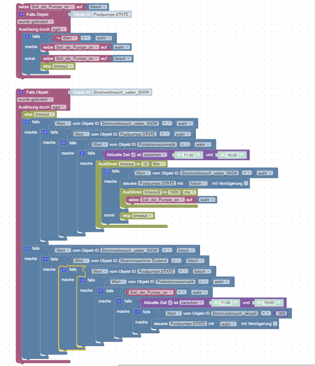

                              Um die Logik zuverstehen, habe ich es mal nachgebaut.
                              Wenn das so richtig ist, habe ich das "nicht" vielleicht verstanden:
                                  @g-hawk sagte: habe ich es mal nachgebaut.
                                  Der Trigger ist falsch! Es wird nur getriggert, wenn der Grenzwert über- oder unterschritten wird. Damit kann man nicht mitbekommen, dass die Leistung unter -300 W sinkt, denn es wird nicht mehr getriggert. Verwende als Trigger-DP "Stromverbrauch_aktuell"!
                                  Ein Vergleich mit wahr ist unnötig, da das Ergebnis eines Vergleichs immer falsch oder wahr ist.
                                  Wenn der Wert der Poolpumpe schon in der Variablen Poolpumpe vorliegt, sollte man auch diese Variable verwenden, denn das erneute Einlesen des Wertes ist Ressourcenverschwendung.
                                  Der Datenpunkt "Stromverbrauch_ueber_500W" ist überflüssig (kontraproduktiv).

                                          @g-hawk sagte: habe ich das "nicht" vielleicht verstanden
                                          Ja, i.d.R. kann man anstelle von "nicht Wert" auch "Wert = falsch" verwenden.
                                          Dadurch, dass die Variable manuellAus bei Skriptstart auf wahr initialisiert wird, klappt es auch damit. Würde die Variable bei Skriptstart nicht initialisiert (Skriptablauf hätte Vorrang), dann wäre sie erst einmal undefined und der Vergleich mit falsch würde nicht funktionieren - aber "nicht".
