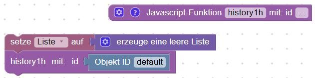

        Modifizierte Javascript-Funktion history1h(id):
        var end = Date.now();
        sendTo('history.0', 'getHistory', {
            options: {
                start:      end - 3600000,
                end:        end,
                aggregate: 'onchange'
        }, function (result) {
            for (var i = 0; i < result.result.length; i++) {
                Liste.push(result.result[i].val);

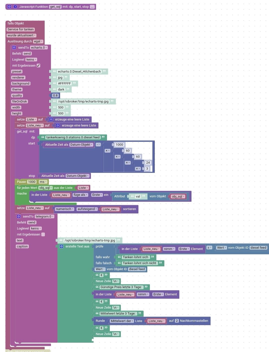

          Habe neulich (auch mit Hilfe von @paul53 )was für eine SQL Abfrage gebaut.
          Dort kannst du auch alles aus Blockly übergeben (start, Ende und den DP).
          Ist jetzt einiges drumherum gebaut......
          Aber so sieht man ggf wie man noch mit arbeiten kann.
          Die SQL Funktion fragt val und ts ab.
          Im Beispiel verwende ich ts aber nicht.
          Die Funktion kann ich später senden. Am Handy klappt das c&p nicht....

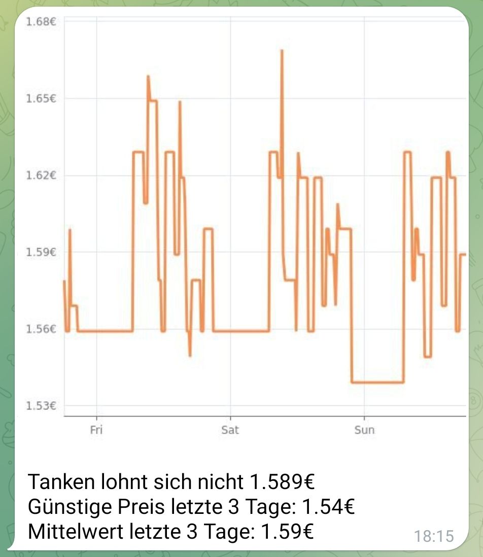

          Das Script sendet folgende Telegramm (falls es interessiert):

            chris299 @paul53 last edited by
            @paul53 vielen Dank für Deine Hilfe! Verstehe ich aber richtig aus dem Post von @David-G (ebenfalls vielen Dank), dass es 1000ms Pause danach braucht, weil es etwas zeit braucht bis die Liste befüllt ist und der Rest des Blockly asynchron weiter läuft?
            (Es ging jedenfalls bei mir nur mit einer Pause danach die Werte weiter zu verarbeiten....)
            David G. paul53 2 Replies Last reply Reply Quote 0
            • David G.
              David G. @chris299 last edited by
              @chris299
              Ja, so ist es.
              Ob es wirklich eine ganze Sekunde braucht ist die andere Sache. Sicher ist sicher.
                paul53 @chris299 last edited by
                @chris299 sagte: es etwas zeit braucht bis die Liste befüllt ist und der Rest des Blockly asynchron weiter läuft?
                Ja.
