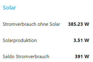

      Mit einem Node Red Tutorial gibt es jetzt auch schon eine grafisch langweilige Übersicht der 3 verwendeten Werte:
      Wie man sieht, haut der Saldo aber nicht hin. Und wenn ich es richtig sehe, wird mein eigenes Objekt "Stromverbrauch" eben nicht alle 5000 Millisekunden aktualisiert.
      Aber ist setInterval nicht genau dafür da?
      PS: Alle Werte als Ganzzahl zu formatieren, ist der nächste Schritt. ^^

        Du rechnest alle 5 Sekunden mit den selben Zahlen 🙂

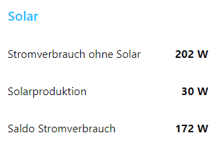

          Oops, stimmt ja. Wenn die definierten Variablen außerhalb der Funktion gefüttert werden ^^
          // Datenpunkt-ID
          var idStromsaldo = 'sonoff.0.Hichi-SGM-1._Verbrauch_Aktuell';
          var idSolarprod = '0_userdata.0.Zuhause.SolarproduktionGZ';
          var idStromverbrauch = '0_userdata.0.Zuhause.Stromverbrauch';
          // Variablendeklaration
          // Berechnung des eigentlichen Stromverbrauchs im Haus ohne BKW
          function Stromverbrauch() {
              var nStrSal = getState(idStromsaldo).val;
              var nSolProd = getState(idSolarprod).val;
              var nStrVer = nStrSal + nSolProd;
          	setState(idStromverbrauch, nStrVer, true);
          setInterval(Stromverbrauch, 5000);
          So passt es jetzt, muss nur die Solarproduktion vorher ganzzahlig machen, da der Hichi Lesekopf den Stromverbrauch bereits als Ganzzahl ausgibt.
