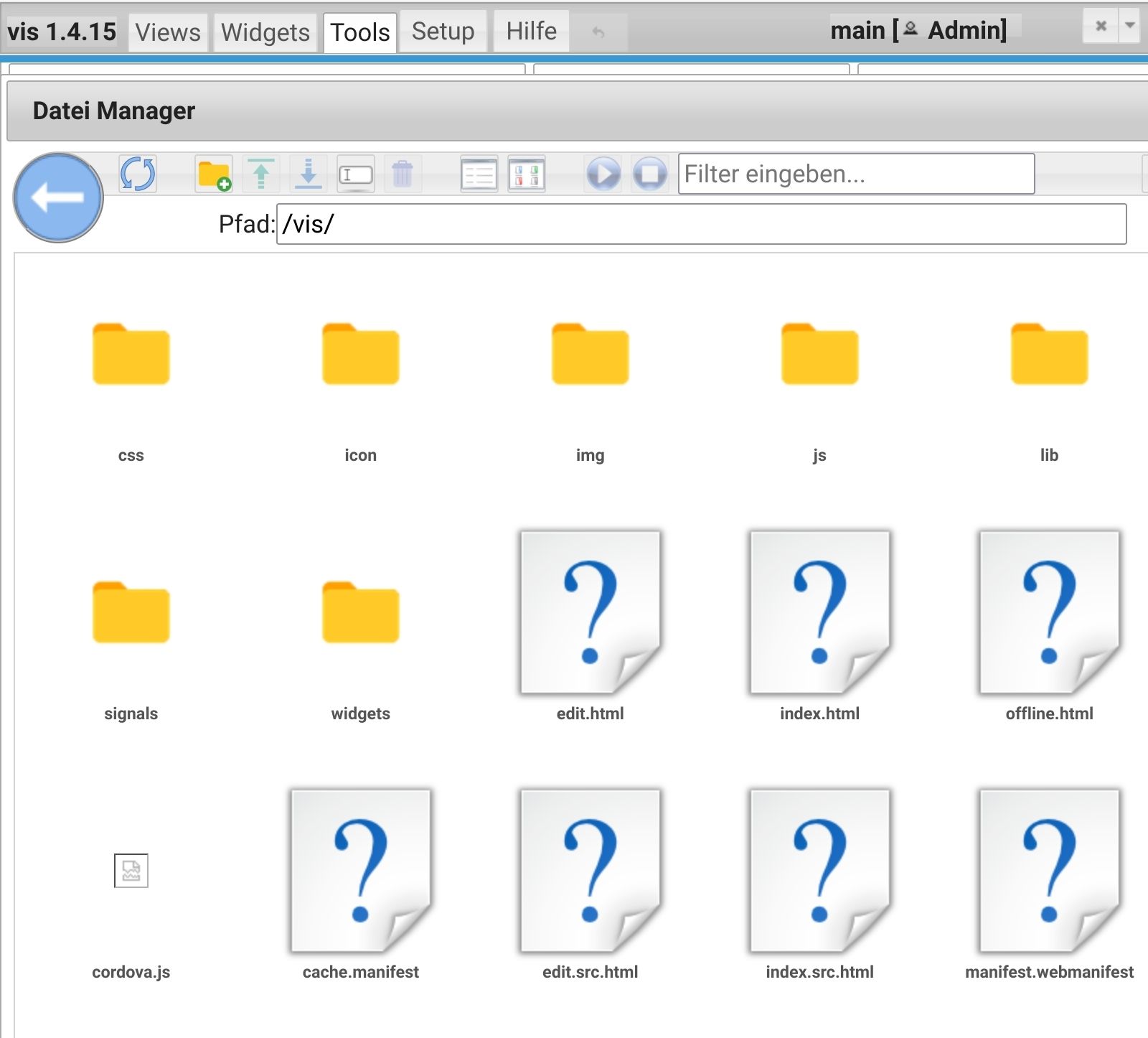

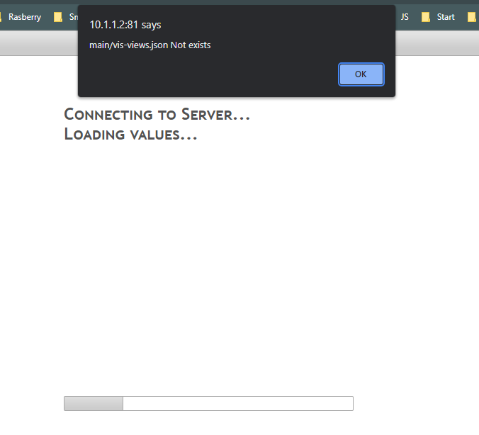

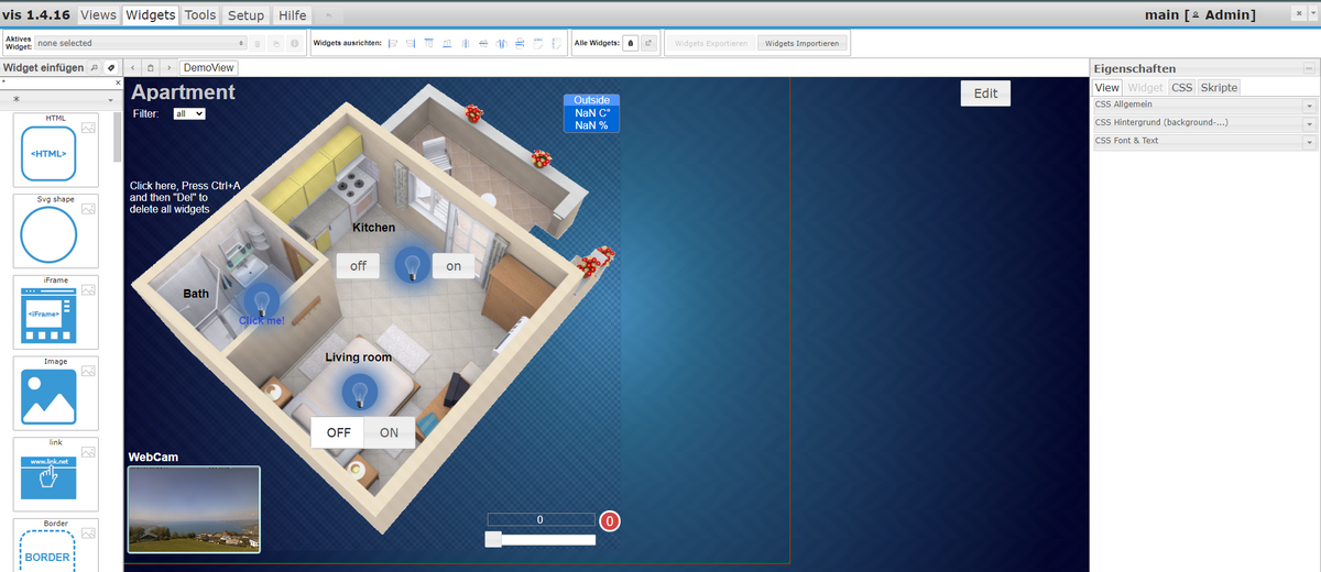

          @apollon77
          Ok, was mache ich , wenn das Update mir meine VIS zerschossen hat?
          Das kommt, wenn ich meinen Link zum Edit aufrufe.
          Edit:
          @apollon77 @foxriver76
          Keine Ahnung, ob das bei jedem auftritt.
          Ich hab nur das Update gemacht, dann kam dieser Fehler.

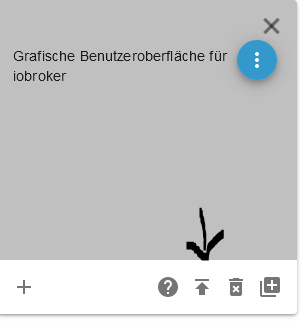

          Lösung:
          Ein Upload starten über die Admin GUI vom VIS Adapter.
          Damit wird die index.html / edit.html wieder angelegt und es funktioniert .
          • apollon77
            apollon77 @haselchen last edited by
            @haselchen Sollte an sich nicht passieren. Las mal schauen ob das noch andere berichten

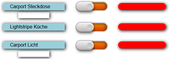

            • haselchen
              haselchen Most Active @apollon77 last edited by haselchen

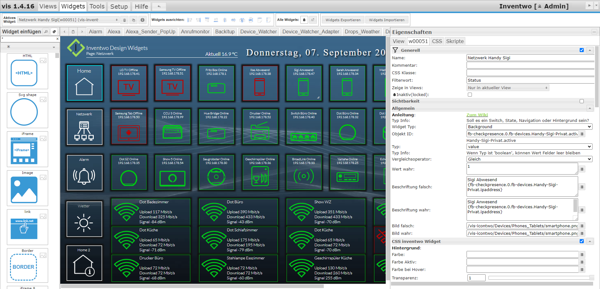

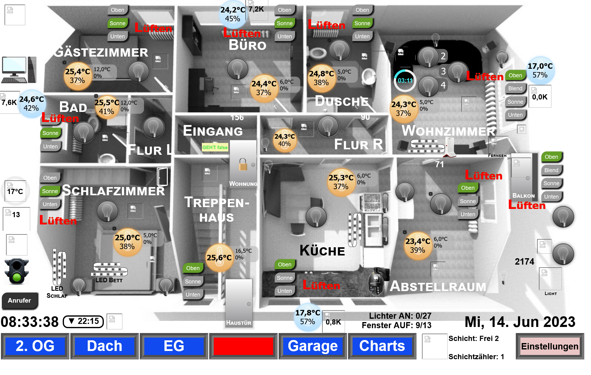

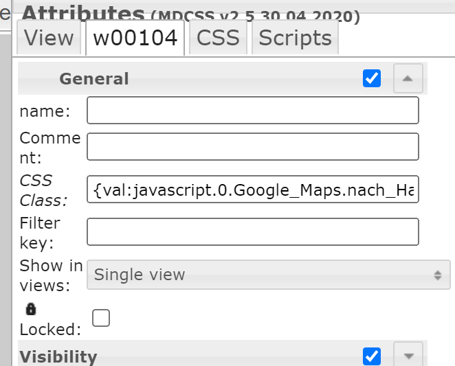

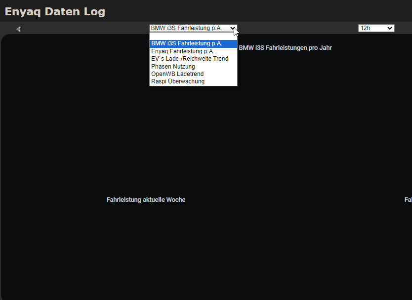

              @apollon77
              Hab mal die VIS durchgeguckt.
              Da sind viele Kleinigkeiten verlorengegangen.
              Die Feldbezeichnungen wurden gelöscht.
              Rechts müsste ausgeschaltet stehen und unter den blauen Feldern kommt ne Watt Zahl.
              • apollon77
                @haselchen dann kann aber an sich alles nichts mit dem controller zu tun haben!
                • haselchen
                  @apollon77
                  Ich kenne die Aussagen...." ich habe nix anderes gemacht" 🙂
                  Hier lege ich meine Hand ins Feuer!
                  Nur das Update auf 5.0.2 gemacht.
                  Kein anderes Update oder sonst was in die Kommandozeile eingegeben.
                  • apollon77
                    @haselchen Wenn alle sonstigen adapter wie web und so eiter alle latest aktuell sind - Naja du könntest jetzt nur controller wieder downgraden und schauen obs dann wieder ok ist oder nicht

                      @apollon77 sagte in js-controller 5.0.x jetzt in der BETA:
                      war bei mir auch, allerdings mit js-controller: 5.0.1-alpha.0-20230406-4552d569
                      apollon77 crunchip 2 Replies Last reply Reply Quote 0
                      • apollon77
                        apollon77 @crunchip last edited by
                        @crunchip Aber nur das mit dem "fehlenden File"? Und alle adapter wie oben genannt waren/sind aktuell? vor allem web in dem Fall?
                        • crunchip
                          crunchip Forum Testing Most Active @apollon77 last edited by
                          @apollon77 ja, hatte bzw habe generell alle aus dem latest aktuell

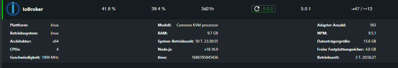

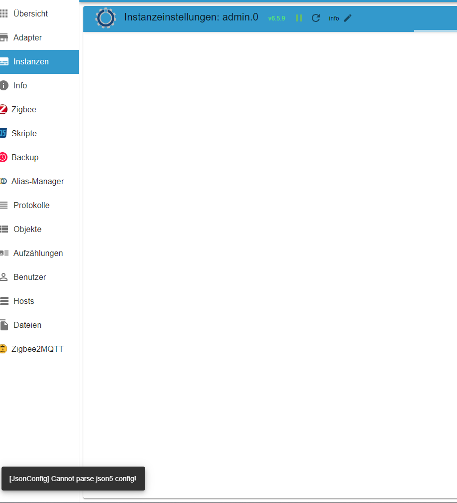

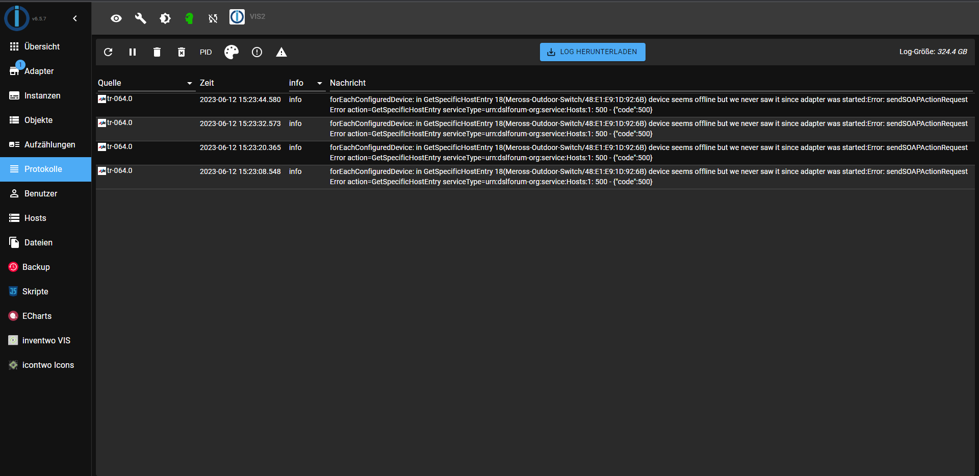

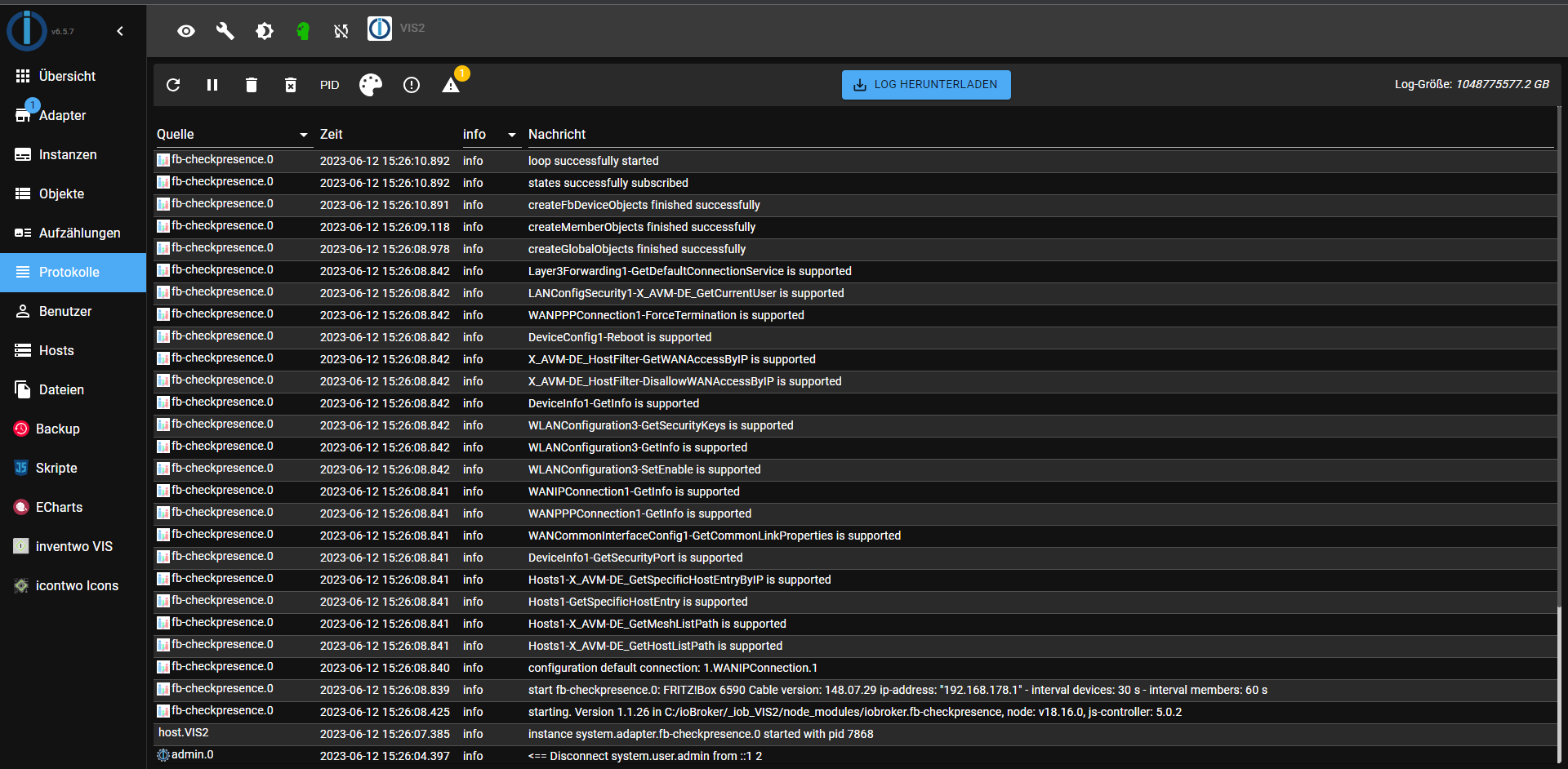

                            @apollon77
                            Hallo, LOG Größe kann nicht stimmen:
                            Plattform: Windows
                            RAM: 15.9 GB
                            Node.js: v18.16.0
                            NPM: v9.5.1
                            JS-Controller: 5.0.2
                            Admin: 6.5.7

                                    apollon77 @sigi234 last edited by
                                    @sigi234 Jupp bekannt, wir schauen ob wir admin oder controller updaten
                                    • apollon77
                                      @sigi234 Gibt ein Admin update

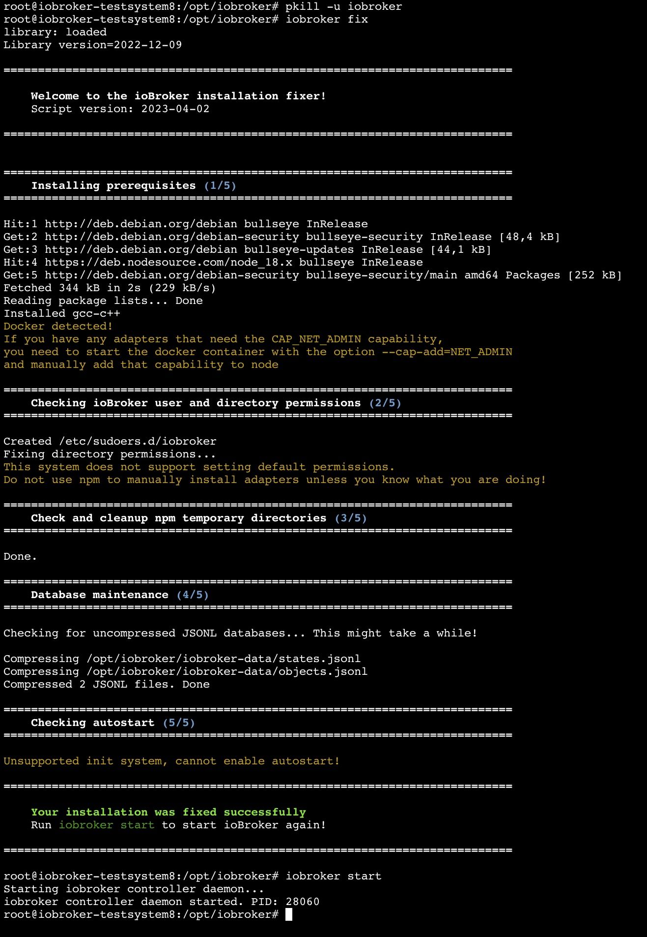

                                            ticaki Developer last edited by
                                            Bis auf ein nötiges iob fix lief alles glatt
