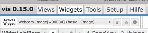

      bei VIS EDIT oben links blinkt 0.15.0 rot mit dem Hinweis, LICENCE ERROR, PLEASE CHECK LOG
      Wo finde ich das LOG ?
      Aus meiner Sicht müsste ich eine Licence haben.
      @BLUEFOX könntest Du mal schauen ?
      Vielen Dank

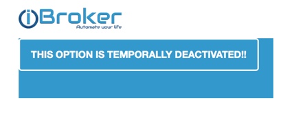

          aber wenn ich mich auf https://iobroker.net einlogge kommt :
          Hat noch jemand das Problem ?
            @SigiMOE:
            Hat noch jemand das Problem ? `
            Alle!

                  mein eigentliches Problem mit 0.15.0 ist immer noch nicht gelöst....
                    @SigiMOE:
                    mein eigentliches Problem mit 0.15.0 ist immer noch nicht gelöst…. `
                    Da musst du dich ezwas gedulden. Bluefox hat diese Funktion vorübergehend gesperrt, da der Server heute Morgen vollständig überlastet war.

                      ok kein Thema, bei mir funktioniert ja auch alles, inkl. ALEXA 😉
                      ist ja nur ein Schönheitsfehler mit dem 0.15.0…
                      Ich gedulde mich somit...

                        Sobald der Server wieder stabil läuft und die Funktionen wieder freigeschaltet sind, kannst Du Dir die Lizenz dort holen, eintragen und alles ist wieder grün.

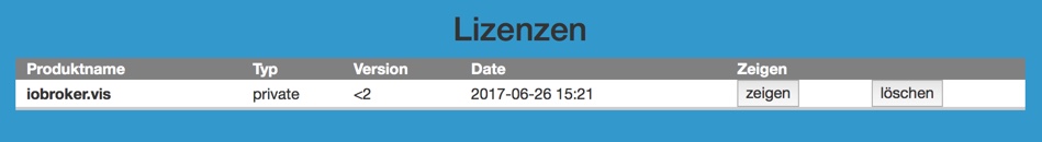

                          also Schlüssel habe ich :
                          aber wo muss ich den eintragen, kannst Du mir einen einen Tipp geben ?
                          Die suche habe ich bemüht aber vermutlich den falschen Begriff verwendet.
                          • Dutchman
                            Du sagst hier zeigen Dan bekommst du den Key
                            Dan nach ioBroker und unter Instanzen bei vis auf edit drücken da kan der Schlüssel eingetragen werden
                            Send from mobile device
                            • bahnuhr
                              Drücke "anzeigen"
                              Dann bekommst du den Code angezeigt. Dann kopieren in die Zwischenablage.
                              Dann unter Instanzen "vis" auswählen.
                              Und den code einfügen.
                              Fertig.
                              mfg
                              Dieter
                                SigiMOE last edited by
                                Prima, vielen Dank, hat geklappt….
