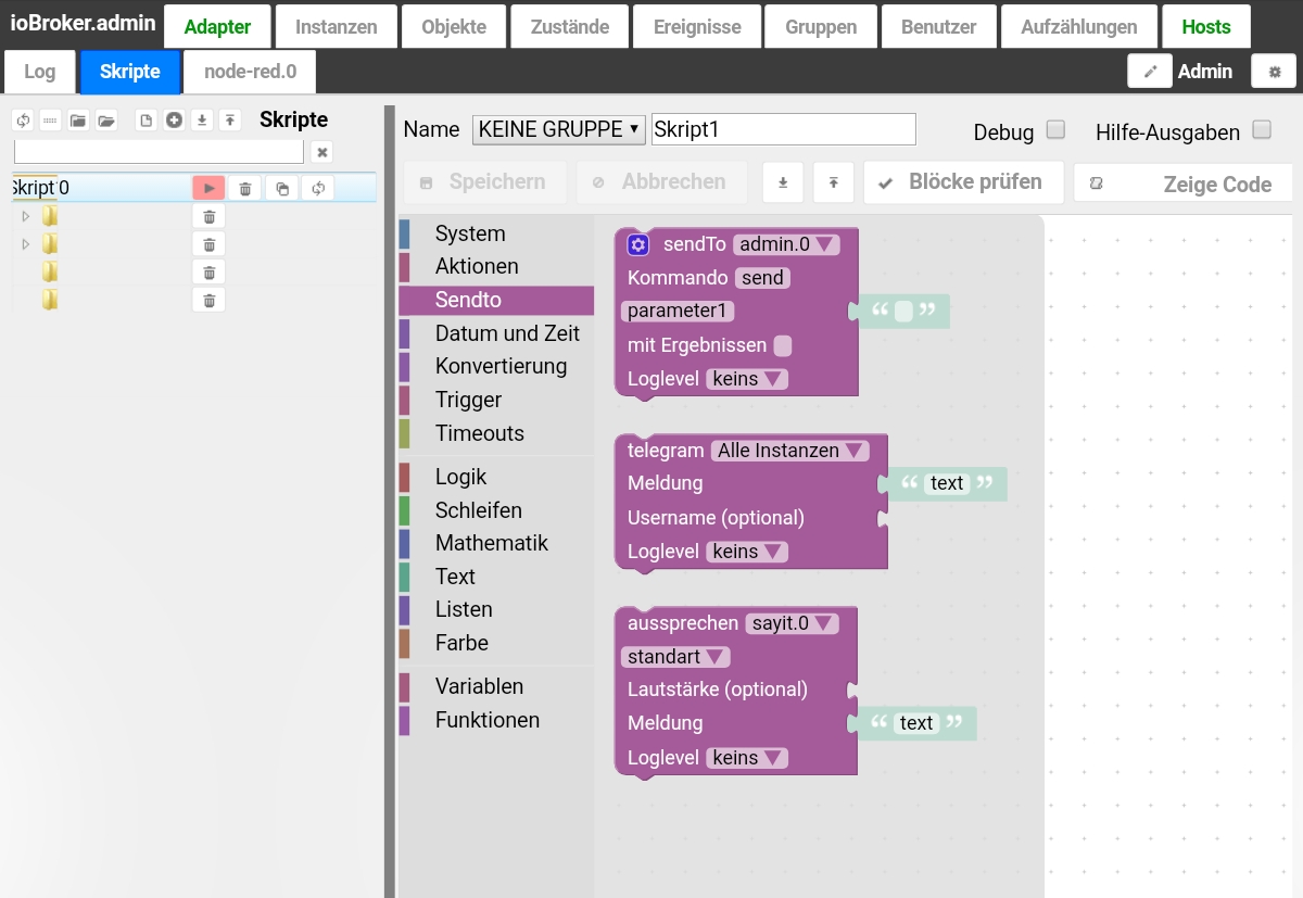

                  hier der Screenshot, die Blöcke laufen bis dahin durch, aber ich kann ja auch nichts weiter reinziehen, und was meinst du mit Signatur?
                  Der Adapter ist die 3.2.8 und sollte aktuell sein.

                    • OstfrieseUnterwegs
                      OstfrieseUnterwegs last edited by
                      Der allgemeine sendTo Block ist ja auch nicht da. Das ist merkwürdig. Das sieht nach kaputtem JS Adapter aus.

                          Hallo ratanplan,
                          wir sprechen über Telegram, ich geh davon aus das er dort mit zu finden ist, weil wo anders hab ich auch nichts gesehen
                            Seltsamerweise ist auf deinem Screenshot aber das pushsafer blockly, und nur das.
                            bei mir sieht es so aus

                            • DirkK
                              DirkK last edited by
                              Jupp Rainer, und haste Tipp?
                              Die Ansicht hätte ich auch gern. Löschen und neu inst.?
