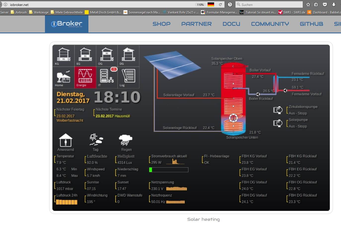

      Hallo liebe Forum Mitglieder,
      auf der Startseite von iobroker.net gibt es bei den Beispielscreen "Solar Heating" einige tolle Widget mit kleinen Balkenanzeigen (z.B. Netzspannung, Netzfrequenz).
      Ich habe die aktuelle VIS-Widgetsammlung (rgraph, …) durchsucht um es nachzubilden, aber leider ohne Erfolg.
      Hat von Euch jemand eine Idee welche widgets dazu genommen wurden, speziell für die Balken.
      Viele Grüße
      Buscet

          buscet last edited by
          Hallo Dutchman,
          vielen dank für dein Interesse an meinem Problem.
          Um deine Frage zu beantworten.
          Es ist iobroker.net. Wenn man dann weit genug herunterscrollt kommt ein Bereich mit "Beispiel Screens"
          Einer davon ist mit "Solar Heating" bezeichnet. Auf den möchte ich mich beziehen.
          Ich hab auch nochmal einen Screenschot angehängt.
          Grüße Buscet
          • Dutchman
            Hmm ich glaube das ist das plump widget set, oder die Solaranlage wurde mit einen anderen Programm gezeichnet.
            Die Widgets oben links sehen nach metro Style aus.
            Die Graphiken bin ich mir nicht sicher ob es ein widget ist könnte auch flot sein damit kan man diese Balken auch machen.

              Hallo Dutch,
              Es geht um die Balkendiagramne im unteren Bereich.
              Leider ist der view nicht unter iobroker.net:8080 zu finden, dass man ihn editieren kann.

                    Ich vermute, dass buscet die Visu von http://forum.iobroker.net/viewtopic.php?f=35&t=5369#p54686 meint …
                    http://forum.iobroker.net/viewtopic.php?f=30&t=4452 gab's eine Diskussion dazu
                    Und https://iobroker.net:8080/vis/edit.html?spaceduck#main hat spaceduck seine Visu hochgeladen
                    Wurde anscheinend mit dem HistorySparkLine Widget erstellt, kenne ich noch nicht

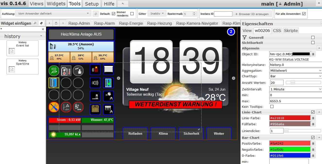

                          Ich hab auch mal versucht, wie Hormoran vorgeschlagen hat, die "history" Widgets einzubinden.
                          Leider läuft da etwas schief.
                          Nach der Installation meldet das System abschließend dass index.html nicht gefunden wurde (im LOG gibt es auch keine errors) , was durchaus kein großes Problem darstellen sollte, wenn ich dann aber das sparkline widget verwenden möchte passiert im großen und ganzen gar nichts. (Ich hab mal einen Screenshot aus der 'Edit' Umgebung angefügt.)
                          Man sieht weder einen Preview im Auswahl Tab noch nach dem platzieren in der GUI. Nur den gestrichelten Rahmen. Life geschaltet wird dann gar nichts angezeigt.

                              ich habe gerade herausgefunden warum das 'history' bei mir nicht funktioniert.
                              Nach der Installation von 'history' in ioBroker.admin (Adapter-Tab) wird keine Instanz von history im verzeichnis /opt/iobroker/iobroker-data/files/vis/widgets angelegt.
                              Kopiere ich nun von hand von ]b]/opt/iobroker/node_modules/iobroker.vis-history/widgets nach /opt/iobroker/iobroker-data/files/vis/widgets funktioniert auf einmal alles.
                              Hab jetzt aber keine Ahnung an wen ich meine Erkenntnis adressieren soll.
                              in meinem Environment ist es ein reproduzierbarer Bug.

                                  Aber um dir ein Feedback zu deinem Vorschlag geben zu können, habe ich meine Kopien in …../vis/widgets wieder gelöscht. Danach die 'history' instanz in iobroker.admin offiziell gelöscht.
                                  Dann habe ich deine Schritte (incl. BrowserCache leeren) abgearbeitet.
                                  Zuletzt habe ich wieder 'history' via iobroker.admin installiert.
                                  Leider zeigte sich das gleiche Symptom wie oben beschreiben.(VIS Editor :? )
                                  Erst wenn ich history.html und history manuell in ..../vis/widgets kopiere läuft es.
