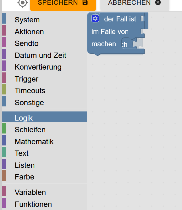

      ich wollte heute ein Blockly überarbeiten - aber iwie ist mein Editor kaputt. Die Elemente sin d übereinander...
      Leider bin ich von Windows auf Linux umgestiegen - also beschränkt sich das getane auf neustart und update. Brachte beides nichts. Das Problem habe ich im Firefox wie in Edge.
      Hat jemand eine Idee, wie ich das reparieren kann?
      Matze

                              https://github.com/ioBroker/ioBroker.javascript/issues/1328
                              Einfach mal den Adapter auf 7.1.0 aktualisieren
                              ammawel created this issue in ioBroker/ioBroker.javascript
                              closed V 7.0.5: Extract-Code-Fehler bei eigenen Blockly-Funktionen #1328
                                Matze78 @ESP8266 last edited by
                                @esp8266 Danke - das muss ich übersehen haben. Ich habe extra die Adapter vorher aktualisiert....
                                Wie auch immer - damit klappt es wieder 😉

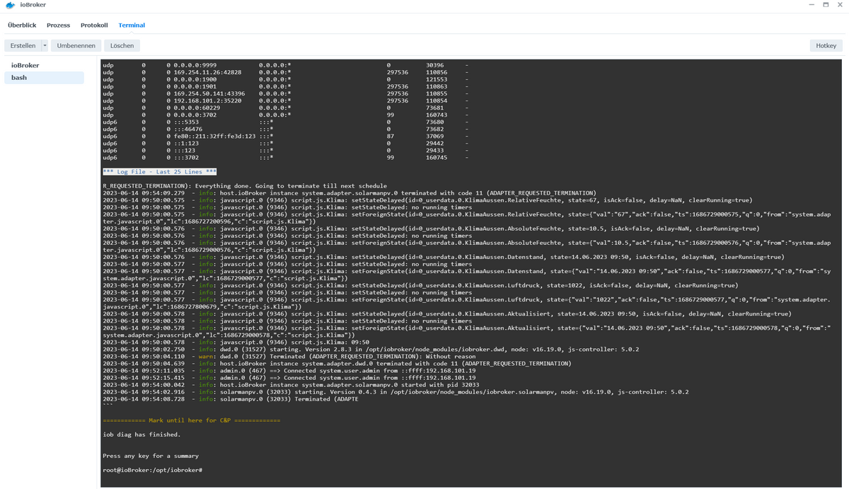

                                      Gut, das meine ich damit nicht. Ich bekomme es aus diesem lausigen Fenster nur seitenweise kopiert.
                                        Thomas Braun Most Active @Matze78 last edited by
                                        @matze78
                                        Dann verwende statt des krummen eingebauten Terminals ein richtiges und geh per SSH auf die Kiste.
                                        Mit der PowerShell z. B. kann man da nämlich sehr gut arbeiten.

                                          @thomas-braun , aaaah. Iob hat sogar ein eingebautes Terminal. Warum schlage ich mich die ganzen Jahre mit Putty rum......Duck und Wech.
