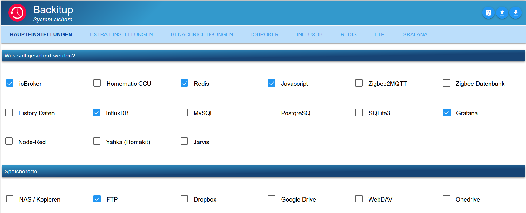

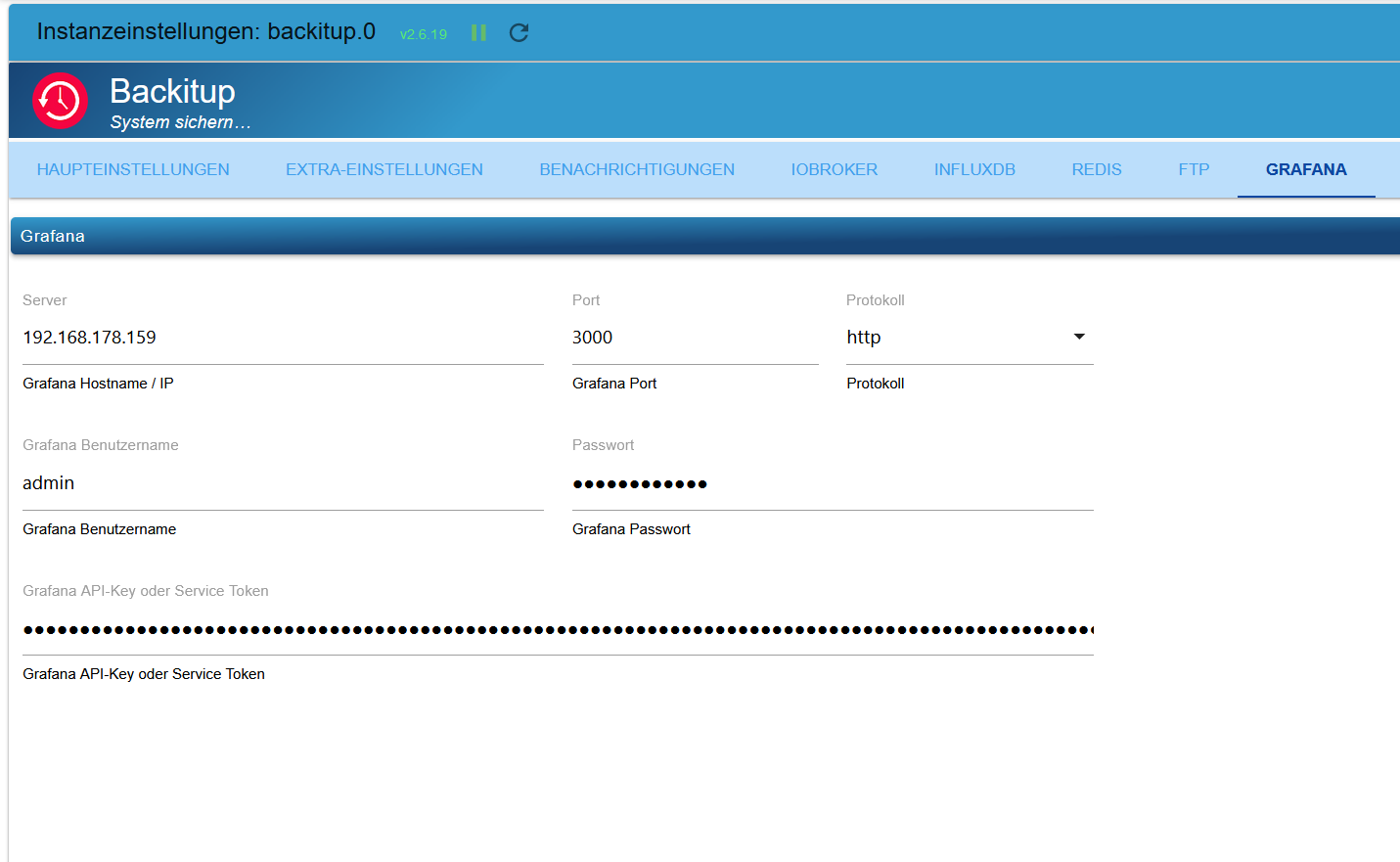

          • Wie ist BackitUp eingerichtet, am besten von den Einstellungen Screenshots hier zeigen?
          Du kannst Dich aber ganz normal an Grafana anmelden? Kannst Du Dich mal durch diesen Thread arbeiten https://forum.iobroker.net/topic/65972/backitup-influxdb2-grafana/34 und schauen, ob da etwas nützliches drin steht?

                                Nur die Datensicherung macht Probleme.
                                Moin,

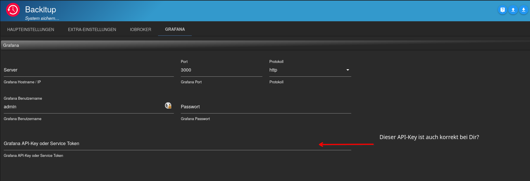

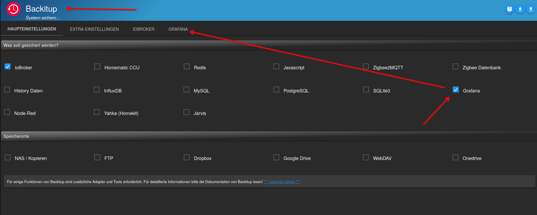

                                So der erste Screenshot hat ja schon mal geklappt, aber gerade der zweite, von den Einstellungen zu Grafana nicht 😉
                                Schau noch mal in meinen Post, da siehst Du einen zweiten Screenshot und da sollte bei Dir dann etwas Sinnvolles drin stehen, bei meinem nicht, denn ich nutze das nicht und habe den Adapter nur mal zu Doku Zwecken installiert.
                                VG
                                Bernd
                                  maximinus @Guest last edited by
                                  @dp20eic
                                  Das ist die 2.Seite. Den api Key habe ich nochmals eingetragen und Grafana funktioniert immer noch. Ich werde zur Sicherheit nochmals ein manuelles Backup machen. Vielleicht hat sich seit iob fix etwas geändert.

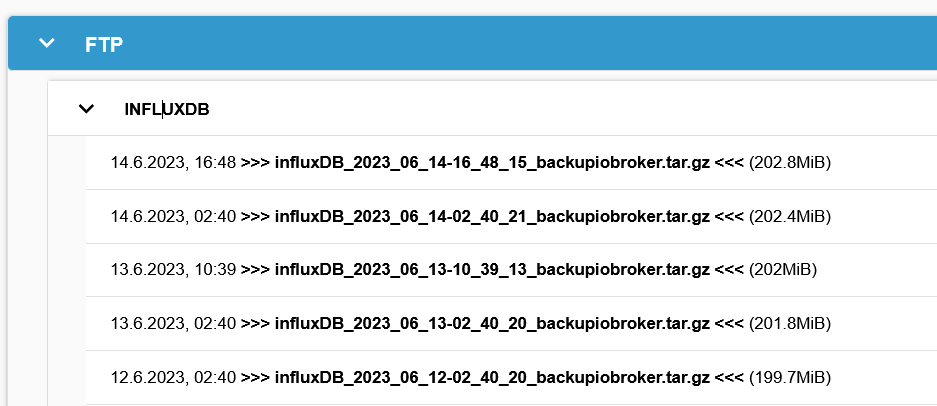

                                    Die manuelle Sicherung ist durchgelaufen:
                                    und hat jetzt diese beiden Fehlermeldungen gebracht:
                                    [ERROR] [grafana] - cannot found Grafana Backup files
                                    [ERROR] [clean] - Backup files not deleted from /opt/iobroker/backups because some errors.

                                        @maximinus sagte in backitup Fehlermeldung:
                                        Moin,
                                        das Bild zeigt nur die Sicherungen der influxDB, im Verzeichnis sollten eigentlich auch Dateien liegen, die Grafana im Namen haben.
                                        Zu den Log File Eintragungen
                                        • BackitUp versucht zuerst ältere Dateien zu löschen, wenn im Verzeichnis keine da sind, dann kommt wohl diese Meldung, warum als ERROR keine Ahnung
                                        • Was dann die some errors sind kann ich nicht sagen.
                                        Kannst Du den BackitUp Adapter mal auf Debug stellen
                                        VG
                                        Bernd

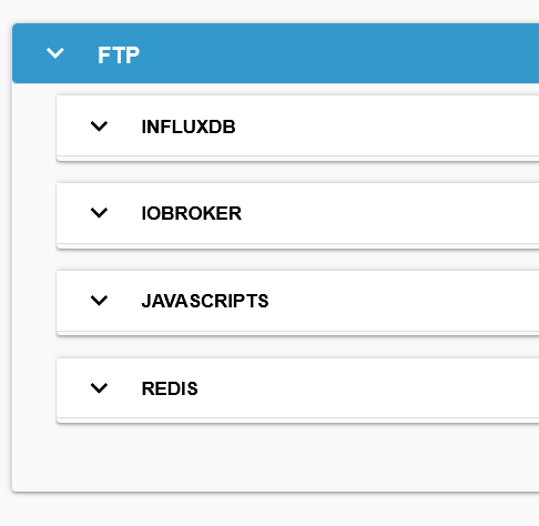

                                          Die anderen Sicherungen habbe ich nicht gezeigt, sind aber alle da.alle Sicherungen.png

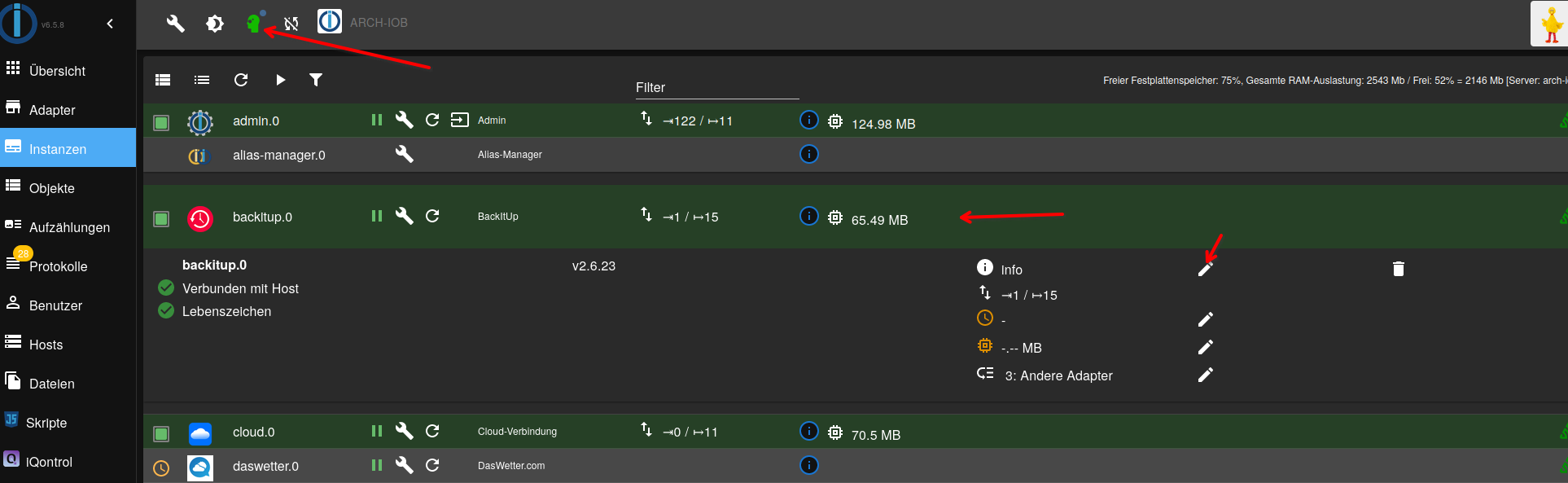

                                          Adapter ist auf debug gestellt aber meiner ist in der Adapterliste auf v2.6.19, wo ist die v2.6.23 her?
                                          Und jetzt nochmals sichern?
