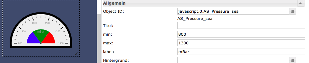

      Ich versuche die MeterGauge zu benutzen, schaffe es aber nicht, dass die einen Wert anzeigt.
      Habe auch schon versucht die Object ID in {} zu setzen, aber ohne Erfolg.
      Edit: Habe meine Fehler gefunden!
      • Dutchman
        @Marty56:
        Edit: Habe meine Fehler gefunden! `
        Und der war? Habe hier gerade selbe Problem irgendwie [emoji19]
        Send from mobile device
          Marty56 last edited by
          die ID referenzierte auf eine nicht numerischen Wert, der noch ein nicht sichtbares HTML Steuerzeichen beinhaltete.
