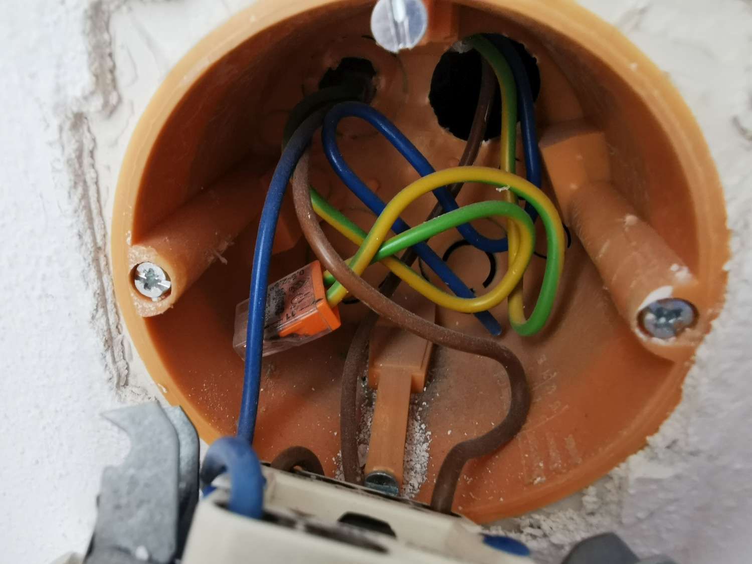

      Wir haben eine 2 stufige Belüftung, die durch einen Doppelschalter (nicht Taster) geschaltet wird. Dabei kann immer nur ein Schalter gekippt sein. Nun such ich einen Aktor, den ich in die Unterputzdose bauen kann um die Lüftung automatisch zu starten und zu stoppen, je nach Verhältnis Innen- zu Außentemperatur.
      Da ich kein Elektriker bin hier meine Frage:
      1. Welcher Aktor eignet sich dazu (siehe Foto)? Oder gleich ein neuer Schalter?
      2. Kann ich die Lüftung dann auch noch über den Schalter a) bedienen und b) die Automatik (Blockly) übergehen?
      3. Wir funktioniert das generell das Zusammenspiel von Aktoren und Wippschaltern?

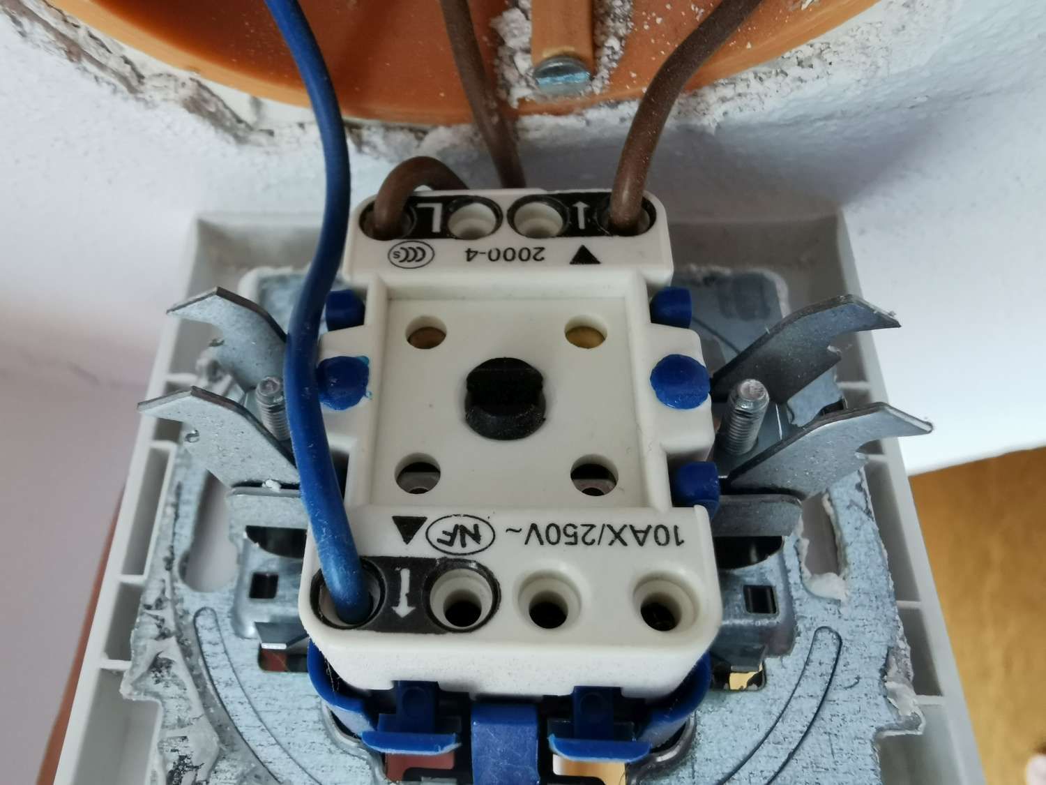

      Hier der Anschluß des vorhandenen Schalters:
      Vielen Dank, Roland
          Ein Shelly 2.5 oder Shelly Plus 2PM (nicht Zigbee). Schalter kann beibehalten werden.

        Das blaue Kabel darf nicht blau sein. 😉

          @gonzokalle Moin Gonzokalle, es wundert mich nicht, dass hier nicht nach den höchsten Qualitätsstandards der DIN gearbeitet wurde. Ist eine Reihenhaussiedlung und den Zuschlag bekommt natürlich der der es am billigsten macht. Evtl. hängt es auch mit der 2-Stufigen Schaltung zusammen, ich bin elektrisch überhaupt nicht versiert. Ich wollte nur den Aktor kaufen und dann den Elektriker machen lassen, der wegen anderer Arbeiten zu uns kommt.
          Dann muss ich wohl erstmal den Elektriker fragen ob das so richtig ist.
            Doch darf es:
            "Der Neutralleiter ist immer blau aber blau ist nicht immer der Neutralleiter".
            @PROcrastinator
            Ich vermute mal das immer nur eine Ader Spannung führen darf, da wäre es dann vielleicht sinnvoll einen Rollladenaktor zu nutzen der dauerhaft in einer Stellung verbleibt (falls es sowas gibt) und dann den Schalter gegen Taster austauschen.
            Wenn das Beschalten beider Adern zu einem Schaden führen kann würde ich mich nicht auf eine Softwarelösung verlassen.
            P 2 Replies Last reply Reply Quote 0
              PROcrastinator @thoml last edited by
              @thoml OK, dann bin ich schonmal beruhigt, dass mein Haus nicht in Flammen aufgeht. Beim Anschluss der PV Anlage wurde da eine zusätzliche Sicherung nicht eingebaut, was zur vorübergehenden Stilllegung der Anlage führte. Daher bin ich bei der Elektrik auf alles gefasst.
              Da ich nicht weiß, was passiert wenn beide Schalter geschaltet werden und es auch nicht austesten möchte würde ich dann eher auf Stufe 1 Verzichten und einfach nur ein Kabel verbinden. Die nutze ich eigentlich eh nie. Dann kann ich den Schalter in Wippen austauschen und habe noch einen zweiten Schalter für eine geplante indirekte Beleuchtung übrig.
              Hat jemand Erfahrungen mit den Busch & Jäger Zigbee Schaltern (Friends of Hue?) oder besser einen normalen Schalter und einen extra Aktor hinten dran? Gibt es da Vor- oder Nachteile bei einer der beiden Varianten?

                @thoml Hallo thoml,
                nachdem das Thema etwas eingeschlafen ist, hatte ich mal wieder Zeit das zu verfolgen. Durch die Typennummer habe ich herausgefunden, dass der Schalter ein Jalousieschalter ist. Deine Vermutung war also richtig. Jetzt weiß ich aber nicht, wie diese Schaltung funktioniert. Es kann ja nicht nur einfach Strom fließen, sondern muß ja auch irgendwie definiert sein hoch oder runter (bzw. Studie 1 oder 2 bei mir). Kann man nicht einfach einen normalen Lichtschalter Taster verbauen mit einem einfachen Aktor, der einfach nur Stufe 2 ein und aus schaltet? Mehr bräuchte ich eigentlich nicht. Vielleicht hat jemand Erfahrung mit sowas?

                  Ohne die angeschlossene Lüftung bzw dessen Ansteuerung zu kennen kann man nur raten und sich sicherheitshalber auf die aktuelle Funktion des Schalters "zurück ziehen" um dort nichts falsches zu empfehlen.
                  Aktuell hat Dein Schalter 2 Ausgänge die er gegeneinander verriegelt also immer nur Einen zur Lüftung schaltet. Ob Deine Lüftung etwas anderes erlaubt kann man so nur raten und es ist zu empfehlen, dass dein Elektriker sich das mal anschaut da er letztlich auch dafür haftet und entscheidet ob er das einbauen möchte.
                  Solange kannst du sonst erstmal nur nach Zigbee Rolladenaktoren Ausschau halten, die auch von Deinem Zigbee Adapter/Coordinator unterstützt werden. Kaufst du dann sowas sollten sich mit Sicherheit auch hier die Ausgänge gegeinander verriegeln lassen (Standard bei Rolladenaktoren). Es sollte aber geprüft werden wie viel Leistung über den Schalter fließt. Die 2fach Aktoren sind nicht wirklich für größere Leistungen zu gebrauchen. Vermutungsweise ist das auch nicht der Fall bei Dir aber ohne genaue Infos lass es lieber prüfen.
                  Wo ich genauer hinschauen würde, wäre eine Laufzeitüberwachung der Aktoren. Rolladenaktoren haben üblicherweise eine Einschaltzeit nachdem sie automatisch abschalten. Rolladen laufen ja normal <1Min. Zigbee Aktoren könnten etwas begrenzt in den Möglichkeiten sein, dass zu verändern/abzuschalten und wenn das automatisch nach einigen Minuten "zuschlägt" und dir die Lüftung abschaltet wäre das mies. Also genau prüfen ob der Aktor wirklich geeignet ist.
