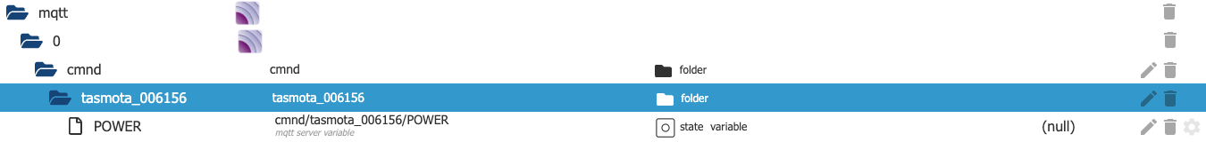

            @paul53 könnt ihr mir bitte auch helfen? Ich habe Rolladensteuerung mit Tasmota geflasht:
            • in MQTT sehe ich die Geräte und auch eine Gruppe "cmnd"
            Die Steuerung kennt Kommandos wie "ShutterOpen1" "ShutterClose1" oder "ShutterPosition1 100".
            Ich kann aber nicht reinschreiben. Auch nicht mit Script.
            Tasmota meldet in der Konsole nur:
            23:03:21.181 MQT: stat/tasmota_AAE015/RESULT = {"Command":"Unknown"}
            über HTTP geht das.
            • BananaJoe
              BananaJoe Most Active @Guest last edited by
              @papa_aus_rastatt Du kannst unterhalb von cmnd - also auf der gleichen Ebene wie der POWER jeden beliebigen Tasmota-Konsolenbefehl anlegen und nutzen.
              Je nachdem wie deine MQTT-Konfiguration aussieht kannst du den Datenpunkt einfach anlegen und dann nutzen.
              Teste doch mal.
              Falls das nicht geht nehme ein Programm wie den MQTT-Exlorer, verbinde den mit den MQTT Broker, starte dein Tasmota Gerät durch und lege den Datenpunkt dann im MQTT-Explorer an - der taucht dann unmittelbar auch im ioBroker auf und ist nutzbar.
              1. Lösung die bisher immer funktionierte ist das in einem Skript per SendTo zu machen.
                A Former User @BananaJoe last edited by
                @bananajoe verstehe ich das richtig? ich muss für jedenbefehl, welchen ich nutzen will in mqtt einen datenpunkt dazu anlegen? ich kann nicht wie in der Konsole ein command senden, welches dann ausgeführt wird?
                und was meintest du mit SendTo?
                • BananaJoe
                  @papa_aus_rastatt sagte in [gelöst] Tasmota MQTT Alias Result:
                  Ja, genau, das ist richtig. Aber ja nur einmal, danach kannst du den ganz normal nutzen.
                  SendTo:
                  Per Blockly: siehe https://forum.iobroker.net/post/771340
                  Per JavaScript: siehe https://forum.iobroker.net/post/958634
                  Funktioniert nicht mit dem "MQTT-Client-Adapter" aber mit dem "MQTT-Adapter" im Server/Broker- und im Client-Modus
                    @bananajoe vielen Dank für die Unterstützung, ich habe es hinbekommen, verwende jetzt aber die Funktion "Steuere" statt "SendTo", weil der MQTT-Adapter mehr Speicher benötigt als der Sonoff Adapter und der ist auf meinem Raspberry Pi nun mal knapp.
                    SendTo scheint nicht mit dem Sonoff Adapter zu funktionieren.
