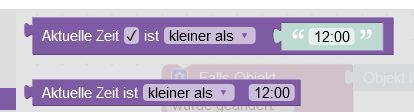

      Hey,
      kann mir kurz einer den Unterschied zwischen den beiden "aktuelle Zeit" Blockly Blöcken erklären?
      Ich habe versucht mit dem ersten Block ein Skript nur ausführen zu lassen wenn es "größer als 10:00" ist. Das hat irgendwie nicht geklappt... Ich verstehe auch den Haken nicht. Hat es etwas damit zu tun :)?
      Danke im Voraus

            Echt? Also ist
            Aktuelle Zeit ist kleiner als "Currywurst"
            ein gültiger Vergleich?
              M-A-X last edited by
              Hey.
              Also evtl habt ihr beide recht? Das erste erwartet eine Abfrage 'im Vergleich' mit etwas anderem, während das zweite automatisch die eingegebene Zeit mit der realen vergleicht?

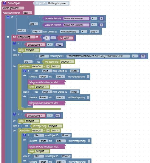

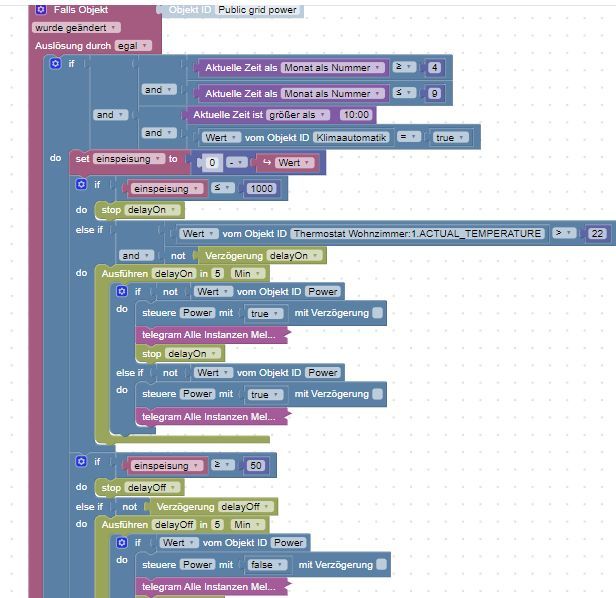

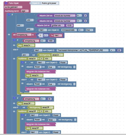

                            Hey,
                            Das Skript ohne die aktuelle Uhrzeit läuft problemlos:
                            Wenn ich da bei der obersten "AND" Verknüpfung zusätzlich zum Monat und der "Klimaautomatik" noch die aktuelle Zeit > 10:00 Uhr einfüge, stoppt das Skript irgendwann.
                            Gestern war das um 15:38. Nachdem ich die Abfrage der Zeit (die mit dem Haken und dem "Textfeld") wieder entfernt habe, ging die Klima wieder an...

                              @m-a-x mach mal Deine Auflösung höher... den Screenshot kann man nicht gut erkennen

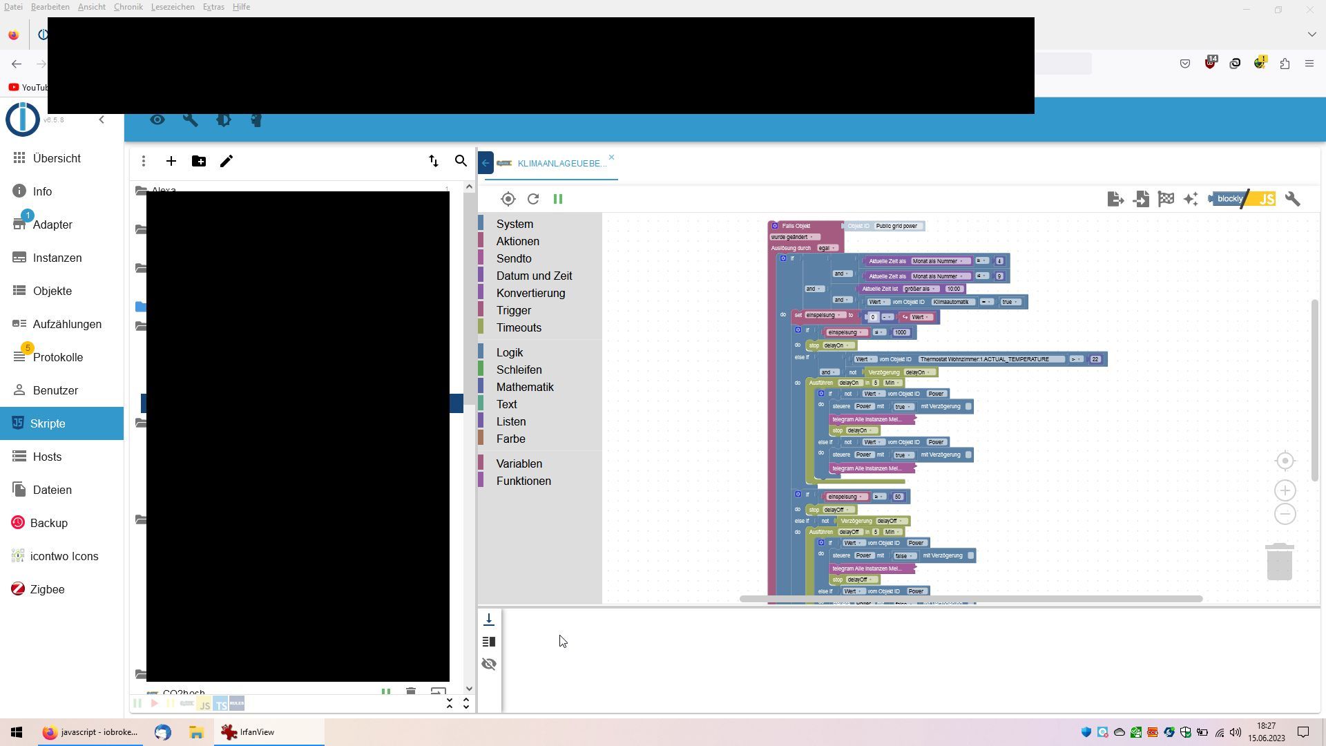

                                        Unser Laptop hat maximal 1920x1080 (5 Jahre alter 14 Zoll Laptop). Wie kann ich da das Skript noch feiner screenshotten? Nur so "passt es" auf eine Seite (und auch das nicht ganz).
                                          paul53 @M-A-X last edited by
                                          @m-a-x sagte: Laptop hat maximal 1920x1080
                                          Mein Laptop hat die gleiche Auflösung und trotzdem ist mein Bild schärfer.
                                            M-A-X @paul53 last edited by
                                            @paul53 Hmm.. Wie machst du das denn :)? Ich öffne den Javaskript Adapter im Browser. Dabei ist das Skript ja nur oben rechts im Fenster (links die Iobroker Übersicht und alle Skripte, rechts unten der Skript Output).
                                            Dann verkeiner ich mit + und - das Skript, bis es dort oben rechts ins Fenster passt.
                                            Dann Screenshotte ich den ganzen Bildschirm mit Irfanview und schneide daraus den Teil mit dem Skript.
                                            paul53 DJMarc75 2 Replies Last reply Reply Quote 0
