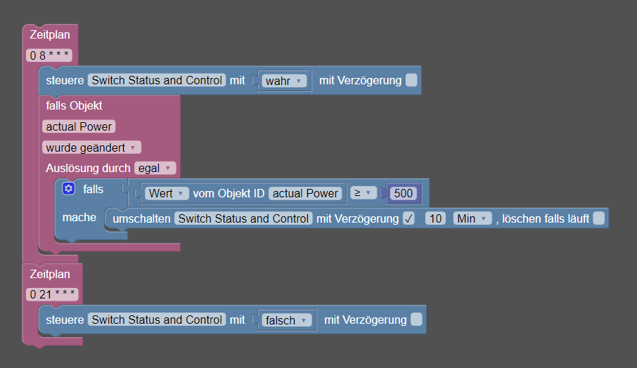

      Da ich hier nur sehr oberflächlich nachvollziehen kann, wie das JavaScript arbeitet und erst recht keine größeren Änderungen durchführen kann, würde ich es gerne in Blockly nachbauen.
      Was mir dabei fehlt ist ein Baustein/Block/Routine, die einen Timer bei Strombezug (aka "Leistung") startet und nach Erreichen der 10 Minuten die Steckdose ausschaltet.
      Bisher habe ich es nur hinbekommen, die Steckdose ausschalten zu lassen, nachdem (für eine beliebige Zeit) die Leistung über 500 Watt lag:
      schedule("0 8 * * *", async function () {
        setState("fritzdect.0.DECT_116570465943.state"/*Switch Status and Control*/, true);
        on({id: "fritzdect.0.DECT_116570465943.power"/*actual Power*/, change: "ne"}, async function (obj) {
          var value = obj.state.val;
          if (getState("fritzdect.0.DECT_116570465943.power").val >= 500) {
            getState("fritzdect.0.DECT_116570465943.state", function (err, state) {
                setStateDelayed("fritzdect.0.DECT_116570465943.state"/*Switch Status and Control*/, state ? !state.val : true, 600000, false);
      schedule("0 21 * * *", async function () {
        setState("fritzdect.0.DECT_116570465943.state"/*Switch Status and Control*/, false);
      //JTNDeG1sJTIweG1sbnMlM0QlMjJodHRwcyUzQSUyRiUyRmRldmVsb3BlcnMuZ29vZ2xlLmNvbSUyRmJsb2NrbHklMkZ4bWwlMjIlM0UlM0NibG9jayUyMHR5cGUlM0QlMjJzY2hlZHVsZSUyMiUyMGlkJTNEJTIyTkVCS1clMkJiQyUzQk82c2klM0ExNnglMkNTdCUyMiUyMHglM0QlMjI4OCUyMiUyMHklM0QlMjItNDYzJTIyJTNFJTNDZmllbGQlMjBuYW1lJTNEJTIyU0NIRURVTEUlMjIlM0UwJTIwOCUyMColMjAqJTIwKiUzQyUyRmZpZWxkJTNFJTNDc3RhdGVtZW50JTIwbmFtZSUzRCUyMlNUQVRFTUVOVCUyMiUzRSUzQ2Jsb2NrJTIwdHlwZSUzRCUyMmNvbnRyb2wlMjIlMjBpZCUzRCUyMilKRUFzNmNiOHIpJTNGJTJDYU8lMkZ2UkZNJTIyJTNFJTNDbXV0YXRpb24lMjB4bWxucyUzRCUyMmh0dHAlM0ElMkYlMkZ3d3cudzMub3JnJTJGMTk5OSUyRnhodG1sJTIyJTIwZGVsYXlfaW5wdXQlM0QlMjJmYWxzZSUyMiUzRSUzQyUyRm11dGF0aW9uJTNFJTNDZmllbGQlMjBuYW1lJTNEJTIyT0lEJTIyJTNFZnJpdHpkZWN0LjAuREVDVF8xMTY1NzA0NjU5NDMuc3RhdGUlM0MlMkZmaWVsZCUzRSUzQ2ZpZWxkJTIwbmFtZSUzRCUyMldJVEhfREVMQVklMjIlM0VGQUxTRSUzQyUyRmZpZWxkJTNFJTNDdmFsdWUlMjBuYW1lJTNEJTIyVkFMVUUlMjIlM0UlM0NibG9jayUyMHR5cGUlM0QlMjJsb2dpY19ib29sZWFuJTIyJTIwaWQlM0QlMjIlMjV2bn4lMjRIaCUyQ2Q1JTYwMzFrJTVFclolMjNRRCUyMiUzRSUzQ2ZpZWxkJTIwbmFtZSUzRCUyMkJPT0wlMjIlM0VUUlVFJTNDJTJGZmllbGQlM0UlM0MlMkZibG9jayUzRSUzQyUyRnZhbHVlJTNFJTNDbmV4dCUzRSUzQ2Jsb2NrJTIwdHlwZSUzRCUyMm9uJTIyJTIwaWQlM0QlMjJGZ0klN0JuZWxJJTVELSUyM29mYUZ0JTQwKiUyMyUyNCUyMiUzRSUzQ2ZpZWxkJTIwbmFtZSUzRCUyMk9JRCUyMiUzRWZyaXR6ZGVjdC4wLkRFQ1RfMTE2NTcwNDY1OTQzLnBvd2VyJTNDJTJGZmllbGQlM0UlM0NmaWVsZCUyMG5hbWUlM0QlMjJDT05ESVRJT04lMjIlM0VuZSUzQyUyRmZpZWxkJTNFJTNDZmllbGQlMjBuYW1lJTNEJTIyQUNLX0NPTkRJVElPTiUyMiUzRSUzQyUyRmZpZWxkJTNFJTNDc3RhdGVtZW50JTIwbmFtZSUzRCUyMlNUQVRFTUVOVCUyMiUzRSUzQ2Jsb2NrJTIwdHlwZSUzRCUyMmNvbnRyb2xzX2lmJTIyJTIwaWQlM0QlMjJWJTYwR3NzRkM3fm83JTNBZmNvMilwMGclMjIlM0UlM0N2YWx1ZSUyMG5hbWUlM0QlMjJJRjAlMjIlM0UlM0NibG9jayUyMHR5cGUlM0QlMjJsb2dpY19jb21wYXJlJTIyJTIwaWQlM0QlMjJRJTVEJTdCJTNGJTVCLUQlMkYlM0ZjRS0yMF90QyUyM2UlM0IlMjIlM0UlM0NmaWVsZCUyMG5hbWUlM0QlMjJPUCUyMiUzRUdURSUzQyUyRmZpZWxkJTNFJTNDdmFsdWUlMjBuYW1lJTNEJTIyQSUyMiUzRSUzQ2Jsb2NrJTIwdHlwZSUzRCUyMmdldF92YWx1ZSUyMiUyMGlkJTNEJTIyKiUyNEhRQXUlMjNUOHUlNUVQM09CLVViWm4lMjIlM0UlM0NmaWVsZCUyMG5hbWUlM0QlMjJBVFRSJTIyJTNFdmFsJTNDJTJGZmllbGQlM0UlM0NmaWVsZCUyMG5hbWUlM0QlMjJPSUQlMjIlM0Vmcml0emRlY3QuMC5ERUNUXzExNjU3MDQ2NTk0My5wb3dlciUzQyUyRmZpZWxkJTNFJTNDJTJGYmxvY2slM0UlM0MlMkZ2YWx1ZSUzRSUzQ3ZhbHVlJTIwbmFtZSUzRCUyMkIlMjIlM0UlM0NibG9jayUyMHR5cGUlM0QlMjJtYXRoX251bWJlciUyMiUyMGlkJTNEJTIyMmhPakpKJTJCVlghJTYwJTdEaXpMJTdCdzZsJTNCJTIyJTNFJTNDZmllbGQlMjBuYW1lJTNEJTIyTlVNJTIyJTNFNTAwJTNDJTJGZmllbGQlM0UlM0MlMkZibG9jayUzRSUzQyUyRnZhbHVlJTNFJTNDJTJGYmxvY2slM0UlM0MlMkZ2YWx1ZSUzRSUzQ3N0YXRlbWVudCUyMG5hbWUlM0QlMjJETzAlMjIlM0UlM0NibG9jayUyMHR5cGUlM0QlMjJ0b2dnbGUlMjIlMjBpZCUzRCUyMmJCcUslNjBteUYyflU3JTJCJTQwaVVoJTdEcyUyMyUyMiUzRSUzQ211dGF0aW9uJTIweG1sbnMlM0QlMjJodHRwJTNBJTJGJTJGd3d3LnczLm9yZyUyRjE5OTklMkZ4aHRtbCUyMiUyMGRlbGF5X2lucHV0JTNEJTIydHJ1ZSUyMiUzRSUzQyUyRm11dGF0aW9uJTNFJTNDZmllbGQlMjBuYW1lJTNEJTIyT0lEJTIyJTNFZnJpdHpkZWN0LjAuREVDVF8xMTY1NzA0NjU5NDMuc3RhdGUlM0MlMkZmaWVsZCUzRSUzQ2ZpZWxkJTIwbmFtZSUzRCUyMldJVEhfREVMQVklMjIlM0VUUlVFJTNDJTJGZmllbGQlM0UlM0NmaWVsZCUyMG5hbWUlM0QlMjJERUxBWV9NUyUyMiUzRTEwJTNDJTJGZmllbGQlM0UlM0NmaWVsZCUyMG5hbWUlM0QlMjJVTklUJTIyJTNFbWluJTNDJTJGZmllbGQlM0UlM0NmaWVsZCUyMG5hbWUlM0QlMjJDTEVBUl9SVU5OSU5HJTIyJTNFRkFMU0UlM0MlMkZmaWVsZCUzRSUzQyUyRmJsb2NrJTNFJTNDJTJGc3RhdGVtZW50JTNFJTNDJTJGYmxvY2slM0UlM0MlMkZzdGF0ZW1lbnQlM0UlM0MlMkZibG9jayUzRSUzQyUyRm5leHQlM0UlM0MlMkZibG9jayUzRSUzQyUyRnN0YXRlbWVudCUzRSUzQ25leHQlM0UlM0NibG9jayUyMHR5cGUlM0QlMjJzY2hlZHVsZSUyMiUyMGlkJTNEJTIyY21jcjMyJTVCZkQ3JTJDTC4lMkN+JTVCJTdENTVXJTIyJTNFJTNDZmllbGQlMjBuYW1lJTNEJTIyU0NIRURVTEUlMjIlM0UwJTIwMjElMjAqJTIwKiUyMColM0MlMkZmaWVsZCUzRSUzQ3N0YXRlbWVudCUyMG5hbWUlM0QlMjJTVEFURU1FTlQlMjIlM0UlM0NibG9jayUyMHR5cGUlM0QlMjJjb250cm9sJTIyJTIwaWQlM0QlMjIlNUQlM0FFJTVFQm4lMkMobCUyNSUzRHAheDktUXRQWSUyMiUzRSUzQ211dGF0aW9uJTIweG1sbnMlM0QlMjJodHRwJTNBJTJGJTJGd3d3LnczLm9yZyUyRjE5OTklMkZ4aHRtbCUyMiUyMGRlbGF5X2lucHV0JTNEJTIyZmFsc2UlMjIlM0UlM0MlMkZtdXRhdGlvbiUzRSUzQ2ZpZWxkJTIwbmFtZSUzRCUyMk9JRCUyMiUzRWZyaXR6ZGVjdC4wLkRFQ1RfMTE2NTcwNDY1OTQzLnN0YXRlJTNDJTJGZmllbGQlM0UlM0NmaWVsZCUyMG5hbWUlM0QlMjJXSVRIX0RFTEFZJTIyJTNFRkFMU0UlM0MlMkZmaWVsZCUzRSUzQ3ZhbHVlJTIwbmFtZSUzRCUyMlZBTFVFJTIyJTNFJTNDYmxvY2slMjB0eXBlJTNEJTIybG9naWNfYm9vbGVhbiUyMiUyMGlkJTNEJTIyTXBxY3k4cSU3QyUyNSU0MCU3Q3F1RV8wVCUzRCU2MDAlMjIlM0UlM0NmaWVsZCUyMG5hbWUlM0QlMjJCT09MJTIyJTNFRkFMU0UlM0MlMkZmaWVsZCUzRSUzQyUyRmJsb2NrJTNFJTNDJTJGdmFsdWUlM0UlM0MlMkZibG9jayUzRSUzQyUyRnN0YXRlbWVudCUzRSUzQyUyRmJsb2NrJTNFJTNDJTJGbmV4dCUzRSUzQyUyRmJsb2NrJTNFJTNDJTJGeG1sJTNF
      Könnt ihr mir eine Möglichkeit aufzeigen, wie ich in Blockly einen Baustein erstelle, der mir erst nach 10 Minuten Leistungsbezug von 500 Watt etwas schaltet?

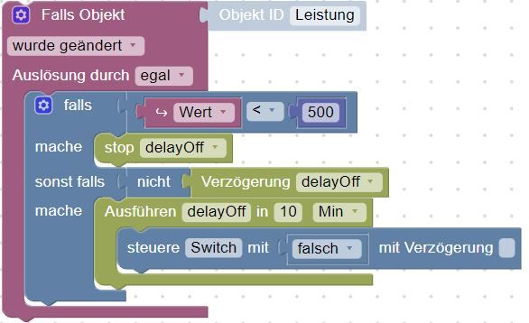

        paul53 @Markus 7 last edited by paul53
        @markus-7 sagte: in Blockly einen Baustein erstelle, der mir erst nach 10 Minuten Leistungsbezug von 500 Watt etwas schaltet?
        @markus-7 sagte in Steckdose automatisch nach Leistung über Zeit ausschalten:
        Zusätzlich ist noch einen Timer drin, der die Betriebszeit zwischen 8 Uhr und 21 Uhr festlegt.
        Was hat das mit der Aufgabenstellung zu tun, abzuschalten, wenn die Leistung 10 Minuten lang mind. 500 W beträgt?
        Soll um 8:00 Uhr ein- und um 21:00 ausgeschaltet werden?
        M blue231181 2 Replies Last reply Reply Quote 2

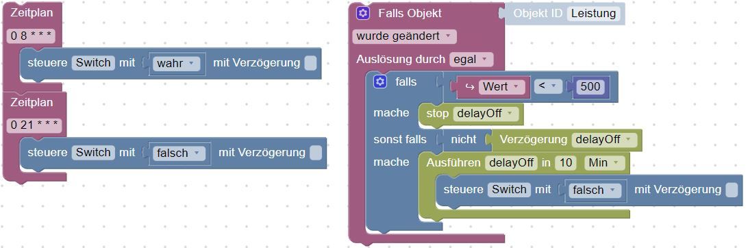

          Markus 7 @paul53 last edited by
          @paul53 Super, das funktioniert auf Anhieb, vielen Dank!
          Ich war nur kurz irritiert, dass ich zuerst im Modul "stop ..." nicht "delayOff" eintragen konnte, sondern erst, nachdem ich im Modul "Ausführen" den Namen "delayOff" eingetragen hatte. Wieder ein bisschen weniger dumm 😉
          Und sorry für die Verwirrung mit dem zusätzlichen Block "Einschalten um 8 Uhr...", der soll den Kompressor generell nur tagsüber in Betrieb halten, hat natürlich nichts mit meiner direkten Frage zu tun gehabt.

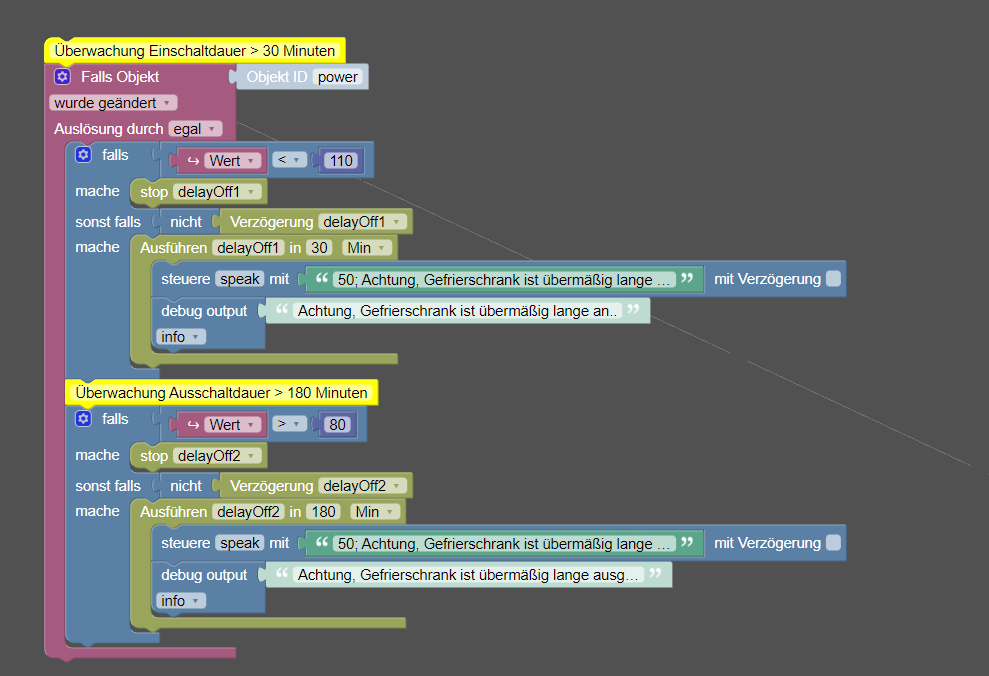

            @paul53 Vielen Dank, genau so etwas habe ich gesucht. Allerdings möchte ich hier nur eine Benachrichtigung wenn der Gefrierschrank länger als 30 Min mehr Strom benötigt (Türe offen)
            Werde es also umschreiben 🙂
            M J 2 Replies Last reply Reply Quote 0
              Markus 7 @blue231181 last edited by
              @blue231181
              Oh, das mit der "Kühlkettenüberwachung" ist auch eine gute Idee - wärst du so nett hier mal das umgebaute Script zu posten?

                  • blue231181
                    blue231181 @Markus 7 last edited by
                    @markus-7 leider gerade erst gelesen. Ich stell es morgen ein. Bin heut nur Mobil unterwegs 🙂
                      @blue231181 Alles gut, eilt nicht, mach dir keinen Stress 🙂
                      blue231181 1 Reply Last reply Reply Quote 0
                      • blue231181
                        @markus-7 Stress macht man sich nur selbst 😄
                            @blue231181
                            Hallo blue, noch eine Frage dazu: Es macht für mich Sinn, nicht nur die Einschaltdauer zu überwachen, sondern natürlich auch die Ausschaltdauer. Stichwort "Kompressor/Thermostat/Relais etc. kaputt".
                            Ich habe jetzt einfach das Script nochmal an das erste dran gehängt (mit der Kennung "delayOff2", dabei auf eine Stromleistung von > 80 Watt gesetzt und einen Zeitraum von 180 Minuten gewählt. So wie ich das verstehe, stoppt das Script dann bei einer Leistung von > 80 W den Timer von 180 Minuten. Ansonsten wird nach Ablauf der 180 Minuten die Meldung ausgegeben. Ist das so richtig verstanden?

                                                    <field name="NAME">delayOff2</field>
                                                    <field name="DELAY">180</field>
                                                      <block type="control" id="#wIy6pH7rCv{.PFs00XT">
                                                        <field name="OID">alexa2.0.Echo-Devices.G091EU1521830C5K.Commands.speak</field>
                                                          <block type="text" id="D)c3;]R5|f,i/!Q(H_u-">
                                                            <field name="TEXT">50; Achtung, Gefrierschrank ist übermäßig lange ausgeschaltet.</field>
                                                          <block type="debug" id="@6HEB}Pv]K|,$-s_kjN6">
                                                            <value name="TEXT">
                                                              <shadow type="text" id="C:DGaA~2.?*T3`ru!dbH">
                                                                <field name="TEXT">Achtung, Gefrierschrank ist übermäßig lange ausgeschaltet.</field>
                            blue231181 paul53 2 Replies Last reply Reply Quote 0
                            • blue231181
                              @markus-7 leider bin ich auch nicht so erfolgreich im Skripten. Eventuell kann uns jemand von den Profis hier weiter helfen...?
                                @markus-7 sagte: stoppt das Script dann bei einer Leistung von > 80 W den Timer von 180 Minuten. Ansonsten wird nach Ablauf der 180 Minuten die Meldung ausgegeben. Ist das so richtig verstanden?
                                Richtig.
