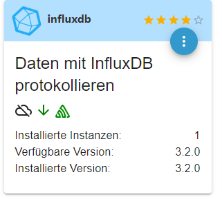

                      • Ben1983
                        Ben1983 @haus-automatisierung last edited by Ben1983
                        @haus-automatisierung Danke für die Info.
                        Im Discord wurde mir von bspw. Apollon geschrieben, es läge wahrscheinlich an der influxdb.
                        die 2.7.1 habe ich schon drauf.
                        Den Adapter habe ich in der Aktuellen Version
                        schon drauf

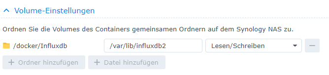

                              • Ben1983
                                @haus-automatisierung Ich weiß nicht, wo die sein soll. das ist mein gemounteter Ordner:

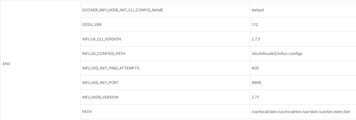

                                    • Ben1983
                                      @haus-automatisierung Nein ich habe nichts umgestellt:

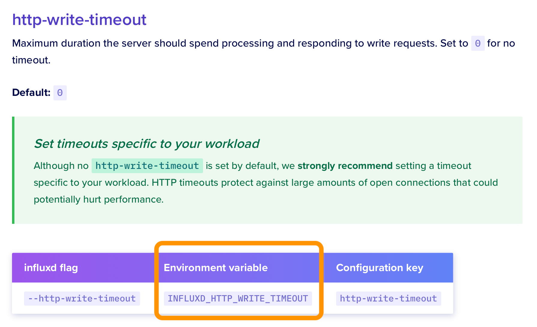

                                          • haus-automatisierung
                                            haus-automatisierung Developer Most Active @Ben1983 last edited by
                                            @ben1983 sagte in Version 2.7.1 von Influx verwenden?:
                                            Finde nichts dazu.
                                            Den Link oben zur Doku hättest schon anklicken könnnen 🙂
