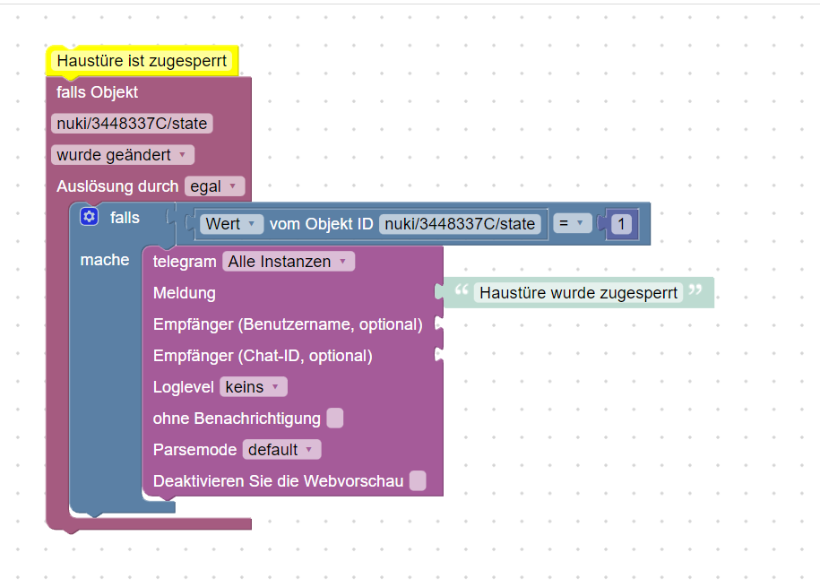

                      @homoran Was für "Fakten" meinst Du denn...sorry? z.B. ein Blockly...? Hier einmal eins:

                          • crunchip
                            crunchip Forum Testing Most Active @Guest last edited by
                            @vazi sagte in Wiederholende "Sprachliche Ausgaben" Telegram über Kopfhörer:
                            kommen die Meldungen nochmals in der Reihenfolge "abgespielt". Sprich, wenn die Erste Meldung lautet: "Fenster im WC ist noch offen" und dann folgt die Meldung: "Waschmaschine ist fertig", wird mir dann immer "von Vorne" alle Durchsagen wiederholt und nicht nur das letzte Ereignis. Das ist sehr mühsam.....
                            was hat das mit dem
                            Hier einmal eins:
                            zu tun?
                            da steht nix in dem blockly das irgend etwas abgespielt wird

                                ehrlich gesagt schon. Dein gezeigtes Blockly hat ja nur einen Telegram-Baustein. Wie erfolgt denn diese geheime Ausgabe auf diese Köpfhörer?
