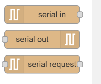

                            • mickym
                              mickym Most Active @jr28 last edited by mickym

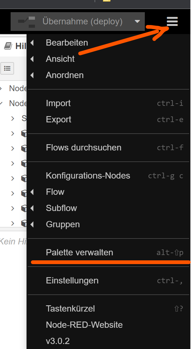

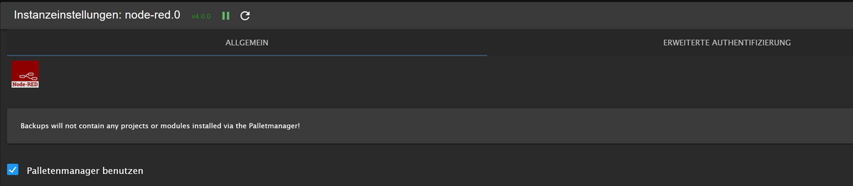

                              @jr28 Du musst den Palettenmanager aktivieren in der Adapter -Konfiguration und dort dann die serielle Node installieren.
                              https://flows.nodered.org/node/node-red-node-serialport
                              Den Paletten-Manager findest Du im Hamburger 😉 Menü (nachdem Du die Option in der Adapterkonfig aktiviert hast und den Adapter neu gestartet hast):

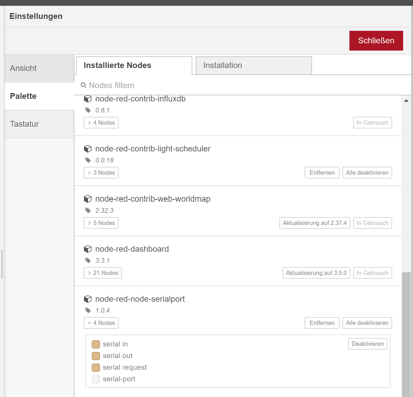

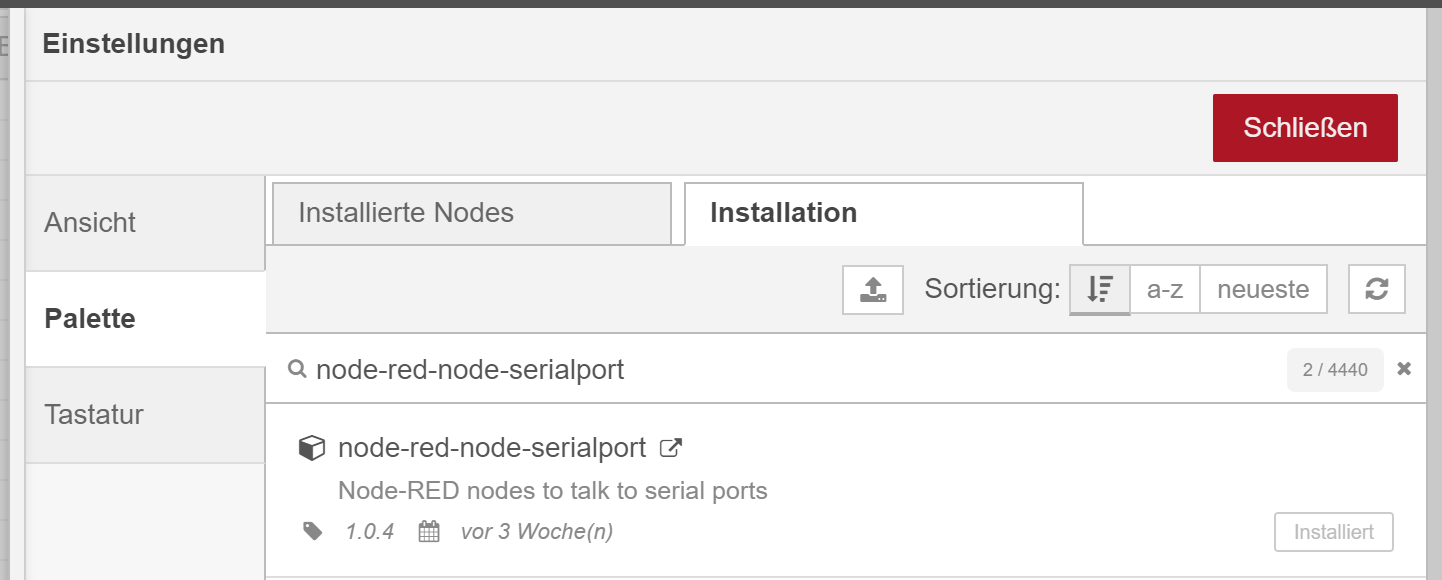

                              Einfach im Palettenmanager bei Installation eingeben und suchen:
                              Sind die Nodes installiert, dann tauchen sie unter Installierte Nodes auf:

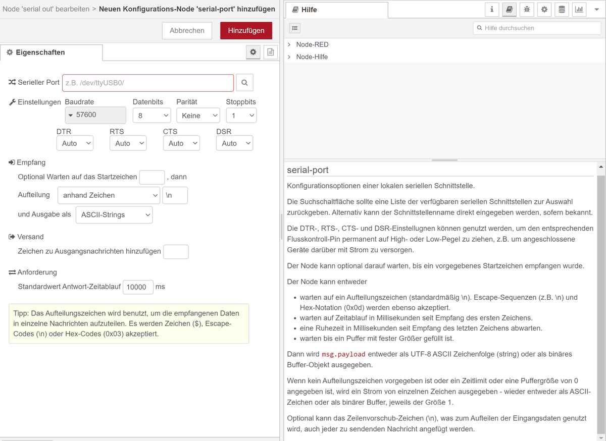

                              Sobald Du eine Node dann verwendest musst Du die serielle Schnittstelle konfigurieren:
                              Mit der Lupe sollte ggf. eine serielle Schnittstelle erkannt werden, sonst musst die selbst eintragen.

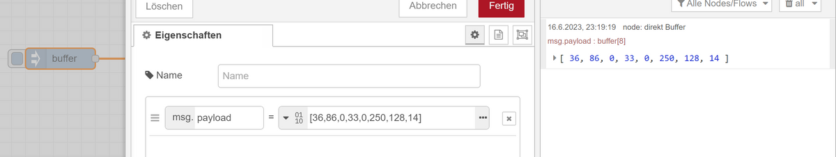

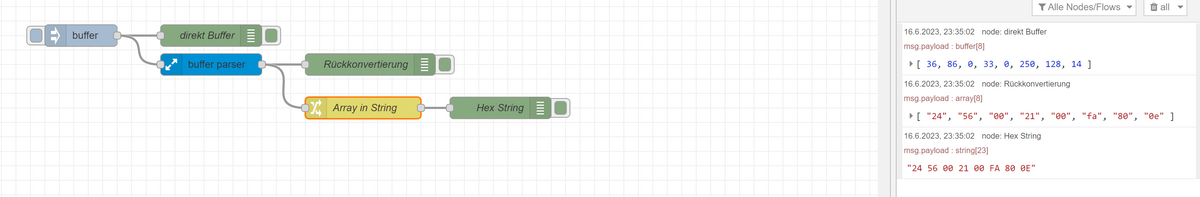

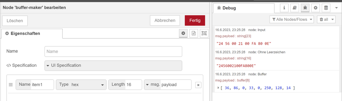

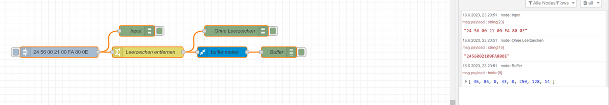

                                @jr28 Falls Du noch Hilfe beim Buffer brauchst.
                                Der Buffer wird in NodeRed in dezimaler Schreibweise angegeben.
                                Wenn es Dir nur als HEX String vorliegt, kannst Du noch den Buffer Maker nutzen und die HEX Zahlen als String eingeben:
                                Die Buffer Nodes installierst Du entsprechend über den Palettenmanager: https://flows.nodered.org/node/node-red-contrib-buffer-parser
                                Im Buffermaker kannst Du dann sagen, dass dieser String als Hexzahlen zu interpretieren sind.
                                Diesen Buffer kannst Du dann an die seriell- Out Node schicken.
                                Das Ganze kannst Du mit dem Parser auch wieder Rückkonvertieren:
                                Hier zum Ausprobieren der ganze Flow:
