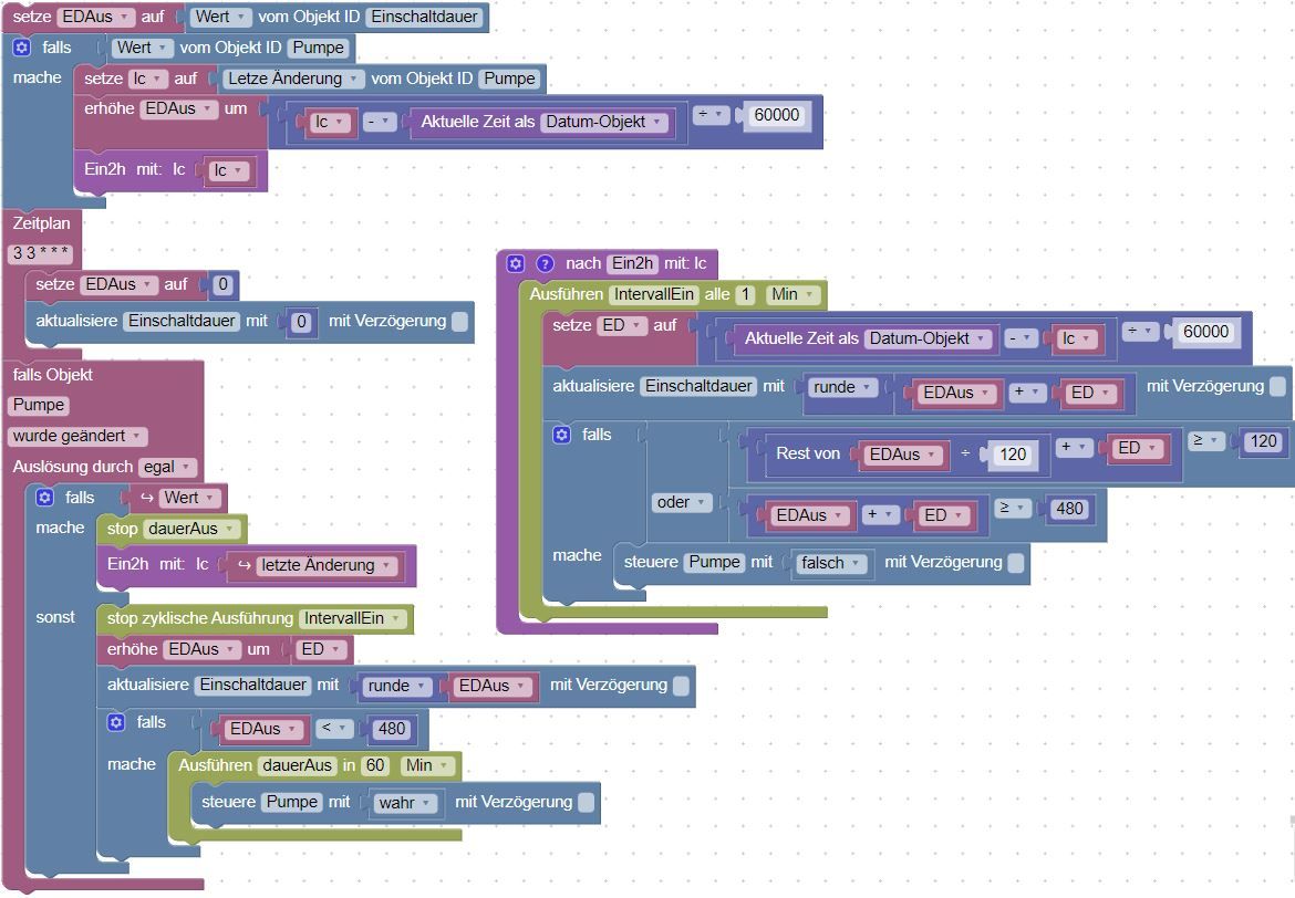

          paul53 @muckel last edited by paul53
          @muckel
          Versuche es mal so:
          Der DP "Einschaltdauer" enthält Minuten.
            muckel @paul53 last edited by
            Danke für deinen Input. Ich werde es mal einbauen und melde mich dann wieder.
            Kann aber etwas dauern.
              @muckel
              Version mit besserer Behandlung der Ausschaltpause:
              M 2 Replies Last reply Reply Quote 1
                Danke Paul.
                Ich hab es mal so übernommen und werde es testen.
                Ich melde mich nach dem Wochenende

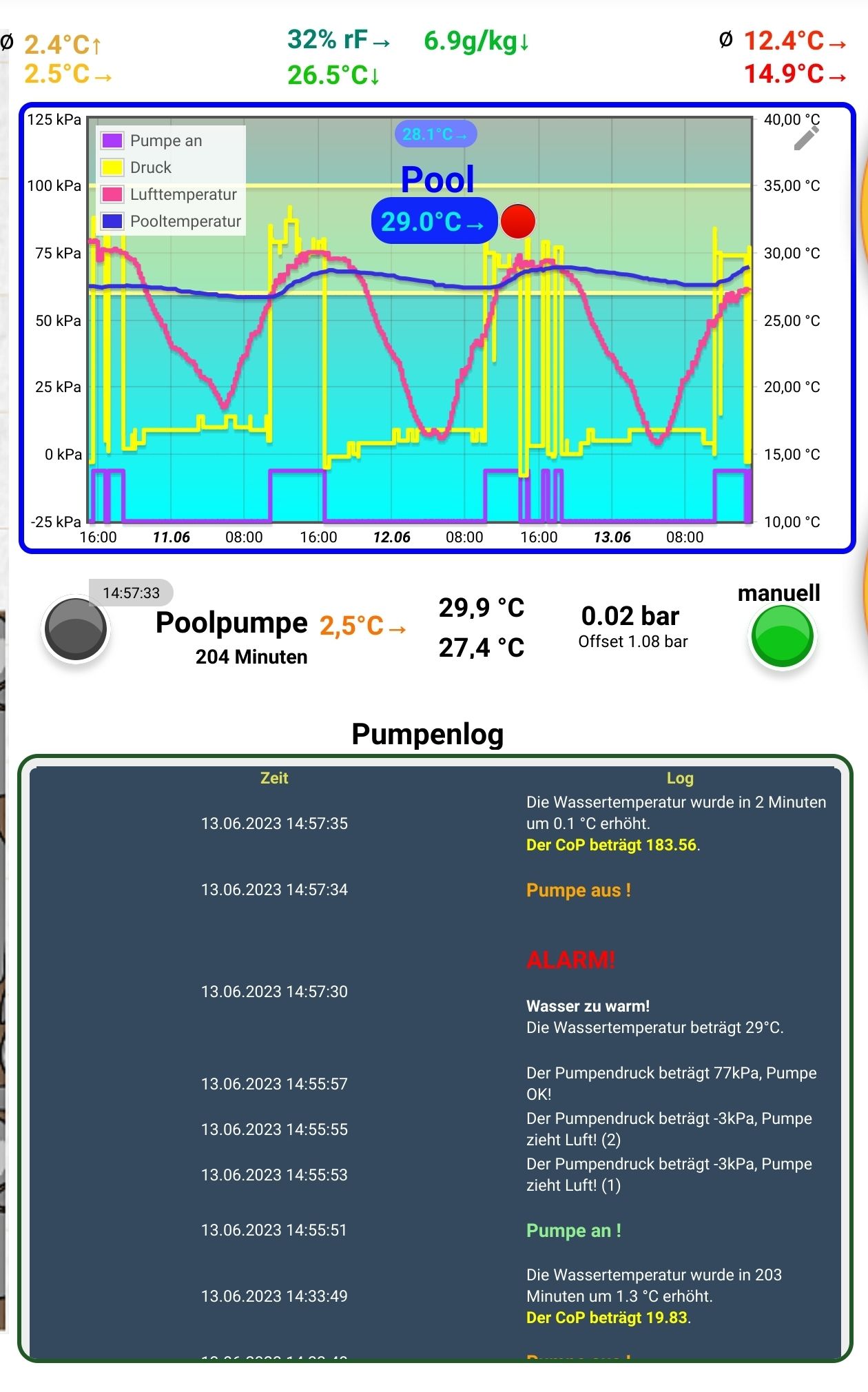

                        @martinp sagte in Intervall Pumpensteuerung für Poolfilteranlage:
                        Wenn keiner eingreift,
                        @muckel sagte in Intervall Pumpensteuerung für Poolfilteranlage:
                        würde die Pumpe trocken laufen.
                        deswegen überprüfe ich den Druck nach dem Anschalten
                        bleibt er zu lange zu niedrig schaltet die Pumpe dauerhaft aus.
                        Bei reinem Timer geht das nicht
                        edit:
                        @MartinP
                        bitte keine langen Passagen ohne Kennzeichnung später hinzufügen!
                        Bereits geschriebene spätere Posts verlieten dadurch ihren Sinn

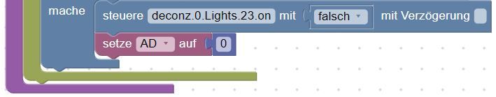

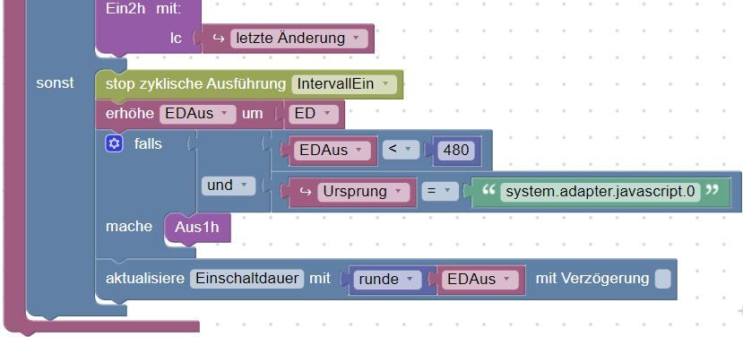

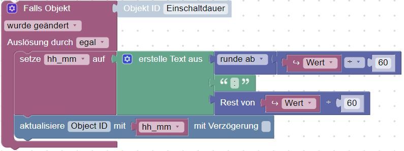

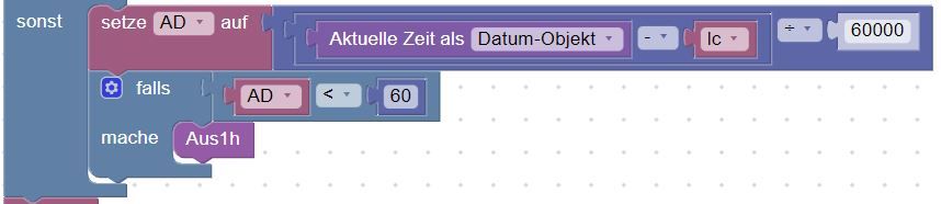

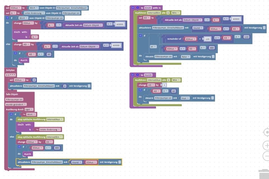

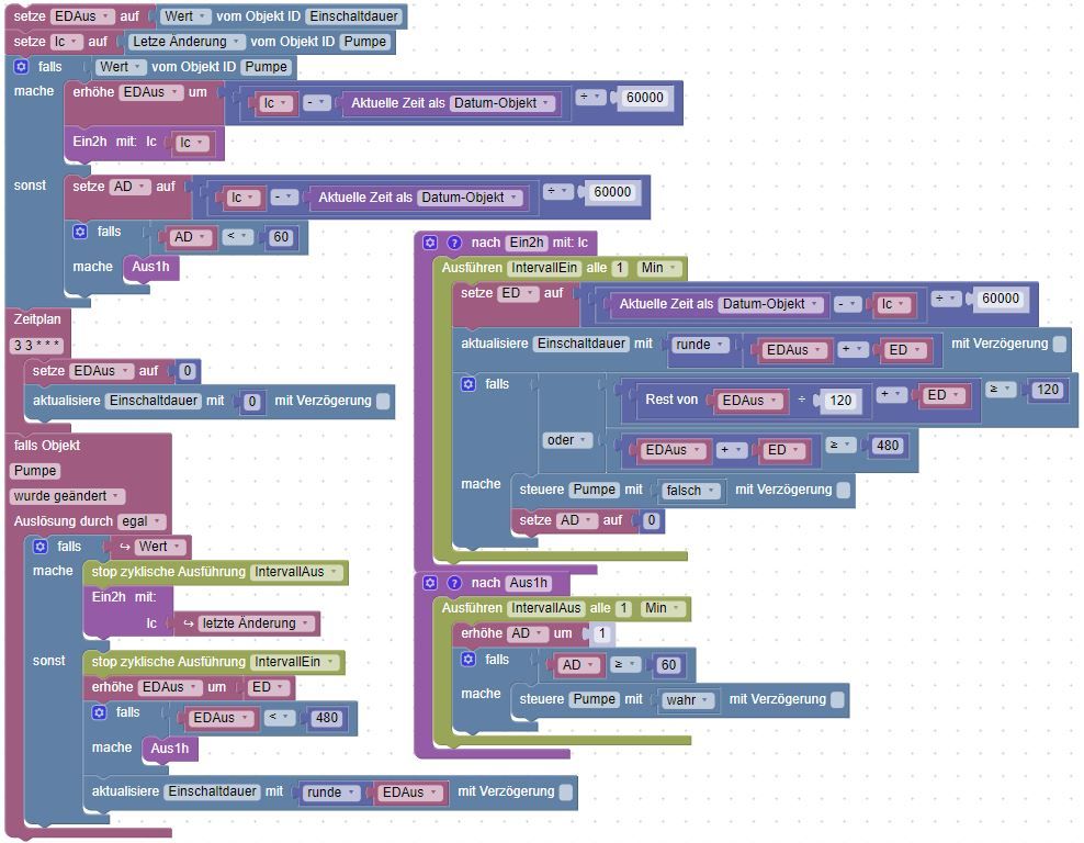

                                Ich habe das Script jetzt seit 2 Tagen laufen. Heute wollte ich die von mir eingeschaltete Filterpumpe ausschalten. Ausschalten hat funktioniert, aber nach 1 Minute schaltet sie sich wieder ein.
                                Hab ich etwas falsch eingegeben? Kannst du dir das bitte nochmal ansehen.
                                  @muckel sagte: nach 1 Minute schaltet sie sich wieder ein.
                                  Das soll sie bei manuellem Ausschalten nicht? Dann muss man das detektieren, indem der Ursprung geprüft wird:
                                  Beim Skriptstart muss für AD "setze" verwendet werden.
                                  Außerdem sind "Aktuelle Zeit" und lc vertauscht (war mein Fehler).
                                  EDIT: Es fehlt das Rücksetzen von AD beim Ausschalten:
                                   <variables>
                                     <variable id="nZ$BK)l@;[+rgUJ$FhO:">EDAus</variable>
                                     <variable id="xB7)L=eE^KUUHnTfj;se">lc</variable>
                                     <variable type="interval" id="IntervallEin">IntervallEin</variable>
                                     <variable type="interval" id="IntervallAus">IntervallAus</variable>
                                     <variable id="2hz8{tn:zt*=CQ`[Ese[">ED</variable>
                                     <variable id=";r4=GqL.S1la#OK}b6:V">AD</variable>
                                   </variables>
                                   <block type="variables_set" id="tYIvQYsA;3u*jSHq7EsY" x="-137" y="63">
                                     <field name="VAR" id="nZ$BK)l@;[+rgUJ$FhO:">EDAus</field>
                                       <block type="get_value" id="kQr@%jsj1_vR:)Z)tVtd">
                                         <field name="OID">javascript.0.Filterpumpe_Einschaltdauer</field>
                                       <block type="variables_set" id="lgPi+V4vG,/-A2,1fQL7">
                                         <field name="VAR" id="xB7)L=eE^KUUHnTfj;se">lc</field>
                                           <block type="get_value" id="QsAah!Qi-kO}.ny-S`ul">
                                             <field name="ATTR">lc</field>
                                             <field name="OID">deconz.0.Lights.23.on</field>
                                           <block type="controls_if" id="c~2kU[Em-_:lIb~HYAsY">
                                               <block type="get_value" id="IMP@N@zX_4nHZEqhuh0Q">
                                               <block type="math_change" id="xs%avK{TM8aW}[OtP#3Q">
                                                 <value name="DELTA">
                                                   <shadow type="math_number" id="F6K*h9P=6Nnx@c%Nj?s@">
                                                     <field name="NUM">1</field>
                                                   <block type="math_arithmetic" id="l)x{BFYGYiv`=~68r%z^">
                                                     <field name="OP">DIVIDE</field>
                                                       <shadow type="math_number" id="B_X9B,SY2Dz/%,3:`]-3">
                                                       <block type="math_arithmetic" id="jtT6tk;0RN8FT+`37~Tv">
                                                           <shadow type="math_number" id="_t}z:eI/9wDD=ZP2:pK|">
                                                           <block type="variables_get" id="iDPPP/8,:t9cs!5M|d5d">
                                                           <shadow type="math_number" id="}2R64ENu1RwHDhJlo0g1">
                                                           <block type="time_get" id="85E`aXy#3F.dlVO+Or6k">
                                                             <field name="OPTION">object</field>
                                                       <shadow type="math_number" id="j9k^z9HrdchPQEiyg-PL">
                                                         <field name="NUM">60000</field>
                                                   <block type="procedures_callnoreturn" id="j|r@f32HC|9Ngk+eU@Rz">
                                                     <mutation name="Ein2h">
                                                       <arg name="lc"></arg>
                                                     </mutation>
                                                     <value name="ARG0">
                                                       <block type="variables_get" id=")=e!)$QUHU/15dpPk9~T">
                                             <statement name="ELSE">
                                               <block type="variables_set" id="4-286d+Ad2tT$Rueip.5">
                                                 <field name="VAR" id=";r4=GqL.S1la#OK}b6:V">AD</field>
                                                   <block type="math_arithmetic" id="M(5%?iKjg4yKqA*oeNZZ">
                                                       <block type="math_arithmetic" id="(*#wN089^*c0k#$lLh}%">
                                                           <block type="time_get" id="fr8+xNUTD-!Z+4|lQaS)">
                                                           <block type="variables_get" id="9eS5N}:%s-N=+qvRE}(`">
                                                       <shadow type="math_number" id="?@edo8EeHsGqR$C4cft%">
                                                   <block type="controls_if" id="oz)nUuG=|V@KIT._?!i|">
                                                       <block type="logic_compare" id="6{b#.e1oXkogcK.%F)A-">
                                                         <field name="OP">LT</field>
                                                           <block type="variables_get" id="Uw|X^T#V5|hU{Q|JO:ZW">
                                                           <block type="math_number" id="*_zXT`U9(etK:o[A%08#">
                                                             <field name="NUM">60</field>
                                                       <block type="procedures_callnoreturn" id="ny5=[Pc!NR}L1NIW@qj?">
                                                         <mutation name="Aus1h"></mutation>
                                               <block type="schedule" id="~0j/7eBUjm#4Z@QH)Jmw">
                                                 <field name="SCHEDULE">3 3 * * *</field>
                                                   <block type="variables_set" id="W7D+b87.SR.C?D6o{v0Z">
                                                       <block type="math_number" id="Vnc*#N!Fkiw-vBI.:9]D">
                                                         <field name="NUM">0</field>
                                                       <block type="update" id="~;u@/v*Sg(KxJX7WVoW#">
                                                           <block type="math_number" id="l?A=)BlnCH=y^Gy~++0d">
                                                   <block type="on" id="(GM/k~L4/?cg,YO2NG?b">
                                                       <block type="controls_if" id=";Jp[]e3].gjIb;{LhTII">
                                                           <block type="on_source" id="$KG9YWGjytRYxRBio`=j">
                                                           <block type="timeouts_clearinterval" id="-LyU[WO)_PBZdP)K!,3~">
                                                             <field name="NAME">IntervallAus</field>
                                                               <block type="procedures_callnoreturn" id=";r5|@SK`f@9,8Yu.kT.k">
                                                                 </mutation>
                                                                 <value name="ARG0">
                                                                   <block type="on_source" id="Xq+w5h[4_Gy^coCi.0CS">
                                                                     <field name="ATTR">state.lc</field>
                                                           <block type="timeouts_clearinterval" id="jM{}t!6~=a=o6e0;YX16">
                                                             <field name="NAME">IntervallEin</field>
                                                               <block type="math_change" id="VRq{1!j8/GgDk2:CSi5:">
                                                                   <block type="variables_get" id="_pvFY$`3~3y*tMwahjLx">
                                                                     <field name="VAR" id="2hz8{tn:zt*=CQ`[Ese[">ED</field>
                                                                   <block type="controls_if" id="|_l7JRgRwAwA{~J!5wGS">
                                                                       <block type="logic_operation" id="of)ij=Zg*hjuZ;t2%Hh1" inline="false">
                                                                         <field name="OP">AND</field>
                                                                           <block type="logic_compare" id="fNfqOkPA;vDd#|n9GZ67">
                                                                               <block type="variables_get" id="7E@.*X5I@y^Va~L0Q+CT">
                                                                               <block type="math_number" id="[[1fTEgjV!Ic(K*nx~am">
                                                                                 <field name="NUM">480</field>
                                                                           <block type="logic_compare" id="e.u#Y`WgOp_LAHn(m-it">
                                                                             <field name="OP">EQ</field>
                                                                               <block type="on_source" id="/y)s7:n]AZ9;wU6lAR;l">
                                                                                 <field name="ATTR">state.from</field>
                                                                               <block type="text" id="_fEk=JJa9wXIh,NX)`Rm">
                                                                                 <field name="TEXT">system.adapter.javascript.0</field>
                                                                       <block type="procedures_callnoreturn" id="chcT#J:Wtc=.ZV+;qZ@B">
                                                                       <block type="update" id="U{f)FBI`;wbA5f7?JPf_">
                                                                           <block type="math_round" id="Dh`oZ=CGjZ(@uMr4{POn">
                                                                             <field name="OP">ROUND</field>
                                                                             <value name="NUM">
                                                                               <shadow type="math_number" id="2d[|.YRWtcWNMQ2V~)5?">
                                                                                 <field name="NUM">3.1</field>
                                                                               <block type="variables_get" id="P;Kykj?^GvyzKPgy08`F">
                                   <block type="procedures_defnoreturn" id="@VaHuIf1Cg^c{MnGu?X_" x="487" y="338">

                                                           <block type="variables_get" id="r`~JDmB0!Rjf+!e6~bWr">
                                                           <shadow type="math_number" id="t67l:~UtT`r[_9Mhm,#%">
                                                           <block type="variables_get" id="mtA!m)SmS(}hPlT-A/Q3">
                                                   <block type="controls_if" id="x54F`8hxA9oWA++uPtQu">
                                                       <block type="logic_operation" id="1v5*OZdSs*,^E`nn$XFX" inline="false">
                                                         <field name="OP">OR</field>
                                                           <block type="logic_compare" id="Td76.}*R_j/aqlWQiuAm">
                                                             <field name="OP">GTE</field>
                                                               <block type="math_arithmetic" id="DWNTHmcsHlZRiBaVH0#_">
                                                                 <field name="OP">ADD</field>
                                                                   <shadow type="math_number" id="v5*.9Ro2U]l+7nCIF{6|">
                                                                   <block type="math_modulo" id="12!3JYl0#dVIJVC@V=3o">
                                                                     <value name="DIVIDEND">
                                                                       <shadow type="math_number" id="X8hVc}1$MYl/5V}({%qq">
                                                                         <field name="NUM">64</field>
                                                                       <block type="variables_get" id="2wG(,OT?j*A!MD)PujWH">
                                                                     <value name="DIVISOR">
                                                                       <shadow type="math_number" id="Tl[Ia(CXG!e|rI/HeRnI">
                                                                         <field name="NUM">120</field>
                                                                   <shadow type="math_number" id="G%}oE^rQy0aH6K,f?KN1">
                                                                   <block type="variables_get" id="p8z*MZ7mQu;fqrCi]RVQ">
                                                               <block type="math_number" id="-oHE|qc~!YQ1(08R|7/L">
                                                           <block type="logic_compare" id=")v$Z^|nl57L!NH;lDe/6">
                                                               <block type="math_arithmetic" id="?M=87[(b||G7f=wCFB5@">
                                                                   <shadow type="math_number" id="K=%/GR36?*eoYlbeB{Q9">
                                                                   <block type="variables_get" id="j8Zsjm;$HP4:k{jD|mq9">
                                                                   <shadow type="math_number" id="Q484x6)kIg,c]2kLgA|X">
                                                                   <block type="variables_get" id="i9Ip.Q7zn[52e.q;bN9A">
                                                               <block type="math_number" id="nKl%#qu;B-FPWY^r_]MT">
                                                       <block type="control" id="2cSSYA/{h|{5E{Ct,pYx">
                                                           <block type="logic_boolean" id="Ae8M=fSzjWOrj/~=fPJ^">
                                                           <block type="variables_set" id="Dr`:(VZR0jS^RKH|~Q[h">
                                                               <block type="math_number" id="r;2qk`WneFh8KmG}|,9D">
                                   <block type="procedures_defnoreturn" id="g/x1=4hsr.r;r0c-U-rv" x="588" y="737">
                                     <field name="NAME">Aus1h</field>
                                     <comment pinned="false" h="80" w="160">Describe this function...</comment>
                                     <statement name="STACK">
                                       <block type="timeouts_setinterval" id="}K]pjpP{zY(vX$#KGv[{">
                                         <field name="INTERVAL">1</field>
                                           <block type="math_change" id="sRH:o?)`m!JtD9d88-ib">
                                               <shadow type="math_number" id="v+|niKkGBUabYfF;N@OO">
                                               <block type="controls_if" id="T-nG=XDx}nn4y;bJ?:VK">
                                                   <block type="logic_compare" id="b7`YqZ-);PiHN%Px;F6)">
                                                       <block type="variables_get" id="|9tr(gq9CH|FsFOUY0{L">
                                                       <block type="math_number" id="hTbDvY8^ctfS[wU/dx5k">
                                                   <block type="control" id="umhYmPId9YzSr!*11(**">
                                                       <block type="logic_boolean" id="ZGv$u_{/9sfdzu?Sreyn">
                                    Danke.
                                    Habs mal eingebaut und werde es testen.
                                    Set und change hab ich übersehen. 🤕
                                    Ich melde mich wieder.
                                      muckel @muckel last edited by
                                      Funktioniert perfekt.
                                      Danke schön.
                                      Ich stelle es auf "gelöst"
                                        Darf ich dich nochmals belästigen?
                                        Ich habe einen Datenpunkt angelegt für die Minuten, welche die Pumpe in Betrieb ist
                                        "Filterpumpe_Einschaltdauer" (Type: Number) Funktioniert natürlich.
                                        Weil ich diese Minuten in SS:mm für eine Anzeige konvertieren möchte, habe ich einen zusätzlichen Datenpunkt angelegt. Diese Konvertierung funktioniert nicht.
                                        "Filterpumpe_Einschaltdauer_Stunden_Minuten" (Type: string)
                                        Was mach ich falsch?
                                          @muckel sagte: Was mach ich falsch?
                                          Die Formatierungsfunktion benötigt ms und berücksichtigt die Zeitzone. Sie funktioniert daher nicht für Zeitdifferenzen (Dauer).
                                          Vorschlag:
                                            Jetzt passt es. Danke schön! 😁
