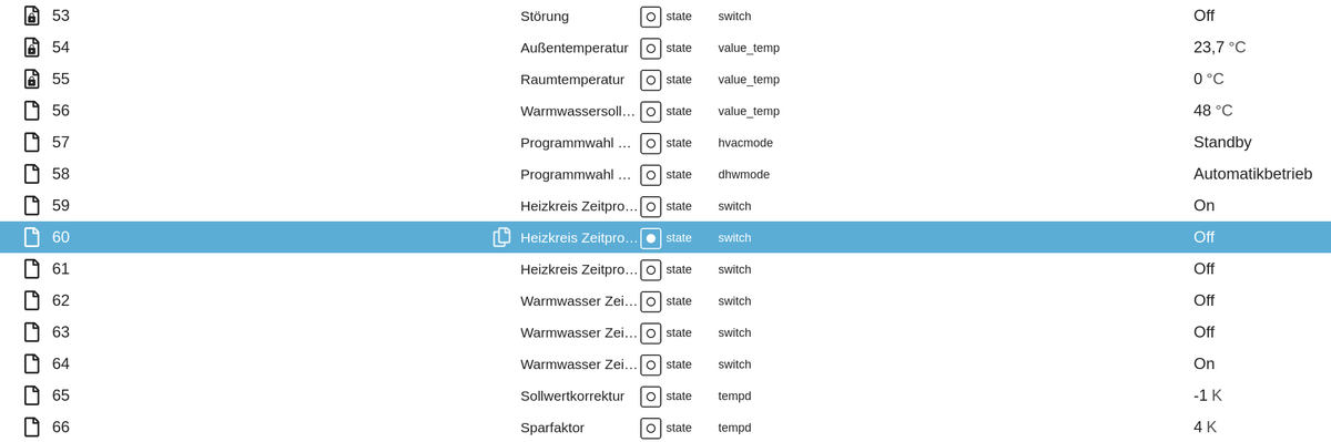

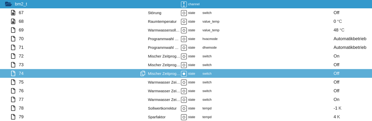

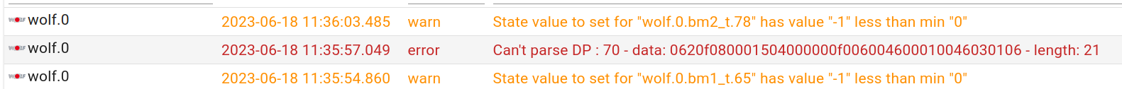

      folgenden Fehler hat der Wolf-Adapter: Wenn man an der Wärmepumpe CHA07/400 an der Konsole die Sollwertkorrektur für den Mischer auf einen Wert unter 1 stelle gibt ioBroker im Protokoll folgenden Fehler aus:
      State value to set for "wolf.0.bm2_t.78" has value "-1" less than min "0"
      und
      State value to set for "wolf.0.bm1_t.65" has value "-1" less than min "0"
      Die Anzeige bei den Objekten ist korrekt.
      Bei der Einstellung 0 oder größer gibt es keine Warung.
      Desweiteren steht im Protokoll schon längere Zeit bei mir folgende Meldung:
      Can't parse DP : 70 - data: 0620f080001504000000f006004600010046030106 - length: 21
      Stimmt da die Länge des Feldes nicht?

              wie gesagt hier steht min 0, das ist der fehler. einstellbereich bei der anlage ist -4 bis +4. das müste dann bei den staten 65 und 78 geändert werden im adapter

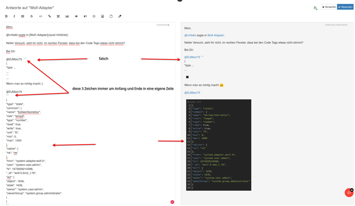

                        A Former User @Nr5lebt last edited by
                        Moin,
                        @nr5lebt sagte in Wolf-Adapter:
                        Netter Versuch, seht ihr nicht, im rechten Fenster, dass bei den Code Tags etwas nicht stimmt?
                        Bei Dir:
                        @DJMarc75 ```
                        "type ...
                        Wenn man es richtig macht 😉

                            A Former User @DJMarc75 last edited by
                            @djmarc75 sagte in Wolf-Adapter:
                            Ich hab doch da nix gepostet
                            Moin,
                            ja, Du musstest nur als Beispiel herhalten, wollte da auf den aktuellen Kontext Bezug nehmen 🙂
                            Zudem wollte ich mal wissen, ob die meisten hier die Vorschau ausgeschaltet haben und deswegen nicht sehen, was sie machen 🙂
                            VG
                            Bernd
                            N DJMarc75 2 Replies Last reply Reply Quote 0
