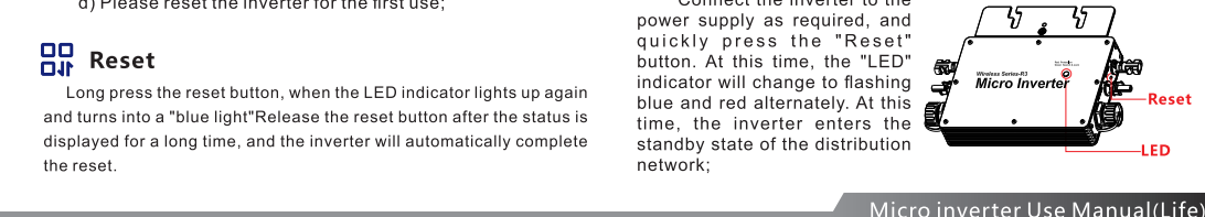

      ich habe einen Wechselrichter WVC700 life, der sich soweit ich weiß via zigbee mit der App verbindet. Leider kann ich keine Verbindung mehr zu dem Gerät aufbauen, da ich die App zwischenzeitlich gelöscht hatte, ohne die Verbindung in der App zu löschen.Jetzt ist es wie ich das sehe nicht mehr möglich, die im Gerät gespeicherte Verbindung zu löschen. Der Wechselrichter hat leider keinen reset Knopf. Zum chinesischen Support hatte ich nur einmal kurz Kontakt, der deutete an daß ein reset nicht notwendig wäre und wenn dann nur möglich wäre indem man im Gerät zwei Kontakte kurzschliesst. Leider hat er sich auf meine Frage, wo das genau wäre nicht mehr geäußert. Im Moment nutze ich behelfsmäßig eine wlan Steckdose, aber ich hätte schon gerne mehr Infos über Temperatur und die anderen Parameter. Gibt es eventuell noch etwas das ich probieren kann? Ich hatte gelesen, daß sich manche zigbee Geräte per on/off Sequenz zurücksetzen lassen. Oder könntet ihr helfen, wenn ich das Gerät öffne und ein Foto mache?

        Was lässt dich glauben, dass der WR mit Zigbee kommuniziert? Wenn dies hier dein WR ist, dann kann der WiFi oder 433MHz:
        https://en.kaidengdg.com/download-category/inverter-user-manual.html
        • crunchip
          @marc-berg und vor allem
          @steffen-2 sagte in Zigbee reset:
            Steffen 2 @Marc Berg last edited by Steffen 2
            @marc-berg Ok, das mit dem zigbee habe ich nur vermutet, weil es in der ursprünglichen Anzeige des Händlers stand. Die war damals sehr allgemein gehalten. Wird dann wohl wifi sein. Ich hab da aber auch keine Ahnung von den Unterschieden. Der Resetknopf ist aber tatsächlich bei meinem Wechselrichter nicht vorhanden.(Ich weiß auch, das frühere Versionen den noch hatten.)
