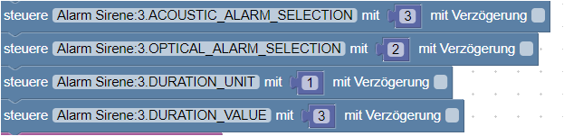

          b-s last edited by
          @stephan80 hi,ich steuere über ein blockly
          ich hoffe es hilft dir
          Gruß Thomas
          O 1 Reply Last reply Reply Quote 1
          • O
            oFbEQnpoLKKl6mbY5e13 @b-s last edited by
            @b-s
            Er nutzt einen Access Point und keine CCU.
