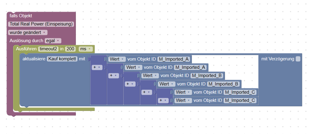

          SirPritz @TT-Tom last edited by
          @tt-tom Am Modbus hängt meine Solaranlage.

              SirPritz @DJMarc75 last edited by SirPritz
              @djmarc75 Hier.
              Man muss wissen, ich habe zwei Wechselrichter.
              • DJMarc75
                DJMarc75 @SirPritz last edited by
                @sirpritz Na da wird halt Dein eigener DP
                0_userdata.0.energy.solarinverter.Kauf_komplett
                ein String und keine number sein 😉
